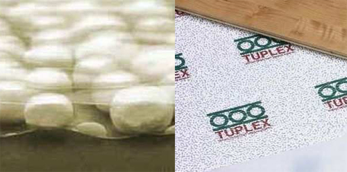

iffoniff
Postitusi: 352
Liitunud: 11 Juun 2008, 11:41
Re: põrandaküte + parkett
Lugemata postitus Postitas iffoniff »
Parketi alla kõigepealt õige alusvaip ,kivi ja betooni peale läheb see alusmatt ,millel kahe kilevahel peno kraanulid ,et soe saaks läbi ,tavaline alusmatt läheb siis puit pindade peale ,kus pole kütet all.
kõik liitekohad korralikult teipida ja kestev põrand karanteeritud ja testitud !

iffoniff
Postitusi: 352
selli ne ta välja näeb olete ise ka poes kohanud kindlasti ,tema eesmärk on juhtida soe läbi mitte pidurdada sooja liikumidst ,mis on põrandaküttel kõige olulisem.
