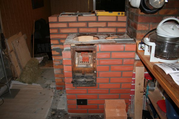

Tere, sai ehitatud joonisel olev pliit ja kolme lõõriga soemüür(ilma suvelõõrita), ühendus korstnasse siis ülevalt. Korstnalõõri(120x250) pikkus alates soemüüri ühenduskohast ~2,5 meetrit(kogu pikkus ~ 5 m). Nimelt olen proovinud peale valmimist( u. 1 kuu tagasi) neli korda tuld alla teha, algus on paljutõotav aga nagu leek suuremaks läheb siis hakkab sisse ajama ning higistama ukse ja keeduplaatide vahelt ? Samas kui proovida soojamüüri ja ka pliidilõõri puhastusluugist paberit põletada siisi tõmbab ilusti ning ka pliidi laskuvas lõõris paberit põletades tõmbab leegi ilusti alla poole liikuma.
Kas võib olla, et:
1. süsteem veel niiske
2. ilma suve(stardi) lõõrita ongi lootusetu seda kompotti tõmbama saada
3. soojamüüri lõõride pikkus liig sellele pliidile(~4,... meetrit)
Kas lahenduseks võiks olla:
1. lõhkuda soojamüürist üks kivi välja ja selle augu kaudu teha viimase lõõri põrandasse auk, et seda siis stardilõõrina kasutada, loomulikult paigaldada ka siiber sinna
2. korstna otsa paigaldada tõmbeventilaator
3. korsten kõrgemaks laduda(mingi meetrikese saaks juurde küll teha)
4. uus pliit, lihtsama suitsu teekonnaga ehitada

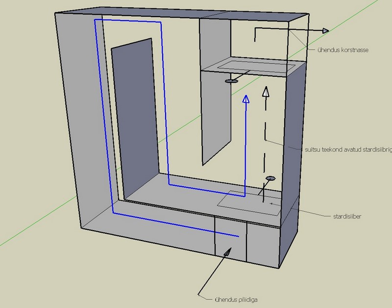

Nii, hetkeks olukord järgmine: soojamüüri viimane tõusev lõõr nüüd kasutatav ka suve/stardi lõõrina ning "soomepliita" alumine ringlõõr elimineeritud. Nüüd läheb suits pliidi laskuvast lõõrist otse soojamüüri. Kuid teema enamvähem sama, hakkab ilusti põlema kuid varsti ikkagi ka sisse ajama, samas kui lõpuks kuidagi asja soojemaks saanud tossutada siis hakkab ka normaalselt tõmbama ning tõmbab ka järgmine päev kui pliit ja müür veel õrnalt soojad on kuid kui pikem vahe sees olnud kütmisel siis asi jälle lootusetu.
Igatahes ei tahaks niimoodi talvele vastu küll minna, seega on plaanis pliit uuesti laduda. Kas seda tüüpi pliit oleks veel suurema riskiteguriga sisse ajamise suhtes.
Kas üleminek soojamüüri viimalõõrist 14x14, korstnalõõri 12x25 on väga suureks tõmbe halvendajaks(vana pliita ja soojamüüriga toimetas küll)
Oleks väga tänulik mingi tagasiside eest.

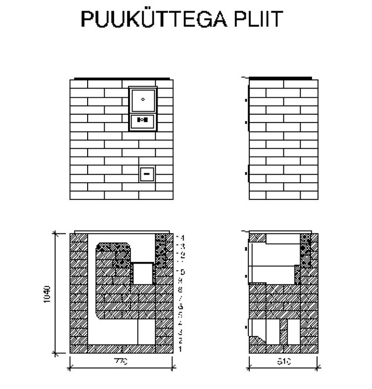

just, just see kaheltpoolt kollet laskuvate lõõridega ahi-pliit tundub mullegi väga ahvatleva lahendusena. kas keegi annaks mõne näpunäite või valemi mille abil nende laskuvate lõõride laiuse teada saaks, lisaks niipalju et, soojamüüri ühenduslõõr pliidiga on 120 lai ja 200 kõrge ning pliita uks ~20x20 + tuhaluugi uks ~20x10, keeduplaat/pliidiplaat on 460x760.
:confused:
Re: Uus pliit ajab sisse
Laskuvatel lõõridel pole tegelikult mingit erivalemit vaja, sest laskuva lõõri võid teha nii laia kui tahad, ikka soojeneb ühtlaselt. Laskuvas lõõris liigub suitsugaas alati kõige külmemat teed pidi, ehk tal ei jäägi muud üle kui liikuda ühtlaselt.

soojamüüri juba täiustatud ning stardilõõrina saan kasutada viimast tõusvat lõõri, selgitav joonis kah

Lugemata postitus Postitas judas »
p.s
kas sellise stardilõõri lahenduse juures ka miski tõsine puudus võib olla?

sellise põhimõttega pliit kohe valmimas, kui suur peaks jääma vahe pliidi plaadi ja kolde külgmiste seinte ülemise ääre vahele, noh sinna kust suitsugaasid allapoole laskuvasse lõõri keeravad?
6-10 sm oleks ok.

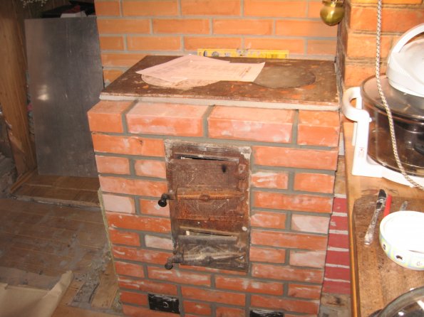

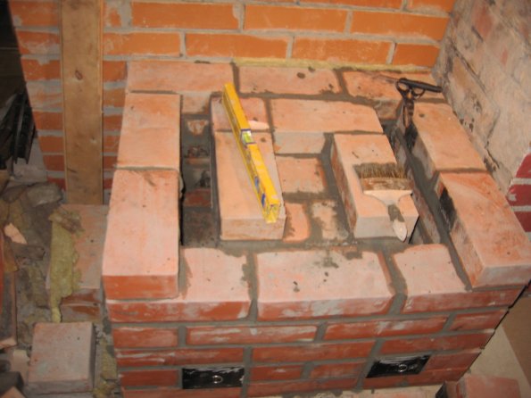

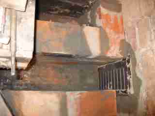

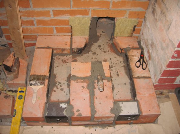

:yahoo: tänud kõigile kaasamõtlemise ja soovituste eest :jooma
uus pliitahi toimib kenasti ja sisseajamise üle enam kurta ei saa.
lisan ka pildimaterjali nii pliit vol. 1 kui ka uue toimiva kohta. Tegelikult oleks ka esimene pliit toiminud aga oma kogenematusest sai pliidi ja soojamüüri ühendus liiga väike tehtud :confused: , igatahes sai see ava suuremaks tehtud ning ka korstna lõõr kohandatud soojamüürile vastavaks.
vol.2 viimistlematta ja äärerauta, aga siiski juba toimib
vol.2 tuharuum
vol.2 tuharuum
vol. 2 põhi
vol. 2 põhi
pliit vol.1
pliit vol.1
