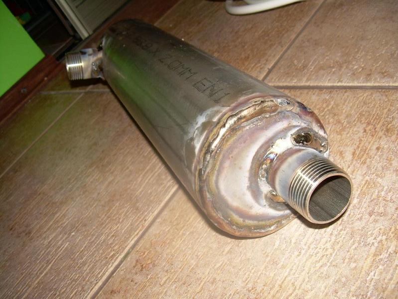

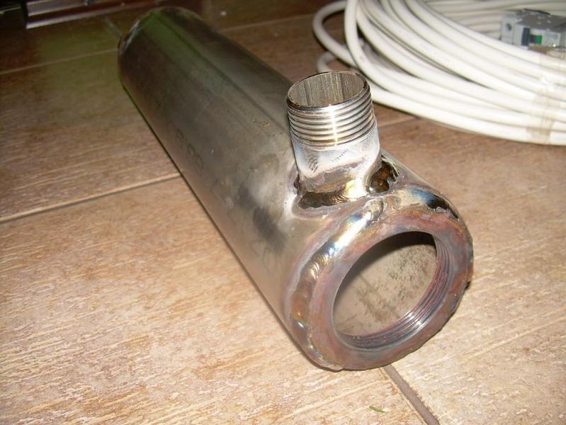

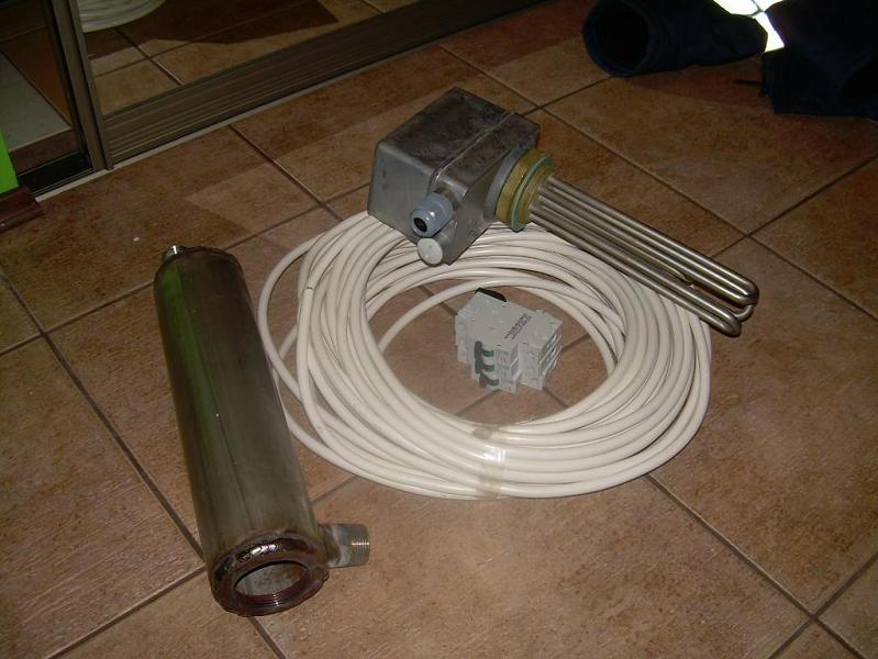

Mul siis oma möte teostatud. Toru lm 90 mm ja 350 mm pikk, keevitus ja pea köik detailid sai siis roostevaba, elemendi äärik vaid must metall (ei leidnud aega ja viitsimist seda ka roostevabast välja nikerdada), pisut kaablit 5 * 1,5 mm2 ning kolm 6A kaitset (üks igale faasile, ühist ei vötnud, sest siis saab proovida faase üks haaval välja lülida, et mitme kW-ga maja suudab 10 C hoida, loodan et ühega). Homme saab paika installeeritud ning hakkan katsetama:
Vajalik varustus.
Vajalik varustus.
Vesi siseneb siit.
Vesi siseneb siit.
Vesi väljub siit.
Vesi väljub siit.

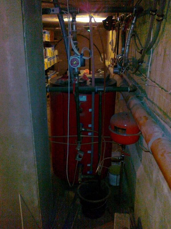

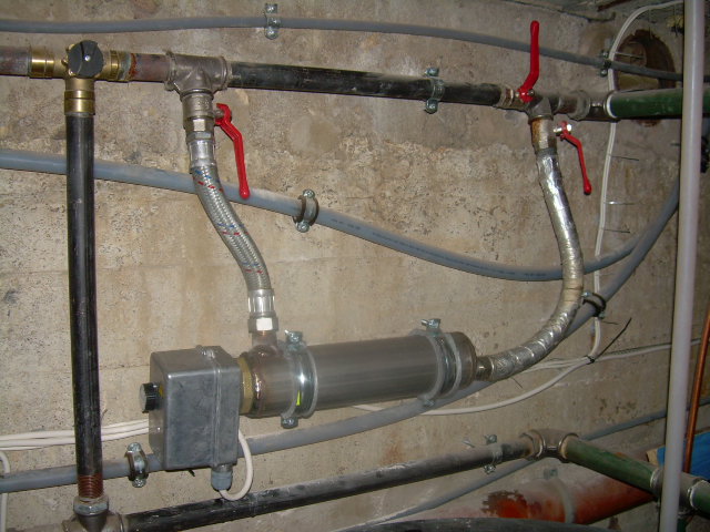

Elektrikatel paikas ning toimib. Puukatel annab välja vee 90 C, kui nüüd puud otsa saavad, siis hakkab vee temperatuur alanema. Kuna elektrikatel on ennem kolmikklappi (kust reguleerin vee temp-i 70 C radikate jaoks) ja kogu puukatlast tulnud vesi säält läbi käib, siis on ka sääl 90 C. Elektrikatla termoregulaator on pandud 50 C peale. Kui vesi alaneb 50 C-ni lülitub elektrikatel sisse. Köik klapid ja kolmik jäävad nagu on (hetkel pole radikaid ka taga kuna teine korrus välja ehitamata). Kolmikklapp jääb küll natuke reguleerima aga pole hullu:
Elektrikatel paikas.
01 elektrikatel.JPG (114.28 KiB) Vaadatud 4955 korda

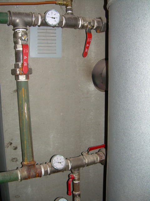

Puukatla ette on tehtud möödaminev toru. See on pidevalt lahti. Kui ainult elektrikatel jääb, siis liikus vesi ise puukatlast mööda, mitte katlast läbi, leidis kergema tee mis kaudu minna. Seda näitasid ka puukatla sisse ja välja torude termomeetrid (käega katsudes sai ka aru). Kui nüüd pikemalt kodunt ära olla (kaks nädalat), siis vöib puukatla ühe klapi kinni panna, et vesi kindlasti säält mööda käiks, aga ei pea:
Puukatla möödalaske toru.
02 puukatla bypass.JPG (113.58 KiB) Vaadatud 4955 korda

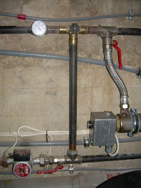

Ning kui tekib olukord, kus peab pikemaks ajaks maja üksi jätma siis elektrikatel peab majas mingi 10 C hoidma, siis keeran kolmiku nii, et köik vesi käiks ainult elektrikatlast läbi, kuna see ju 50 C regullitud, pole sääl vaja midagi 70 C peale regullida:
03 kolmikklapp.JPG (113.21 KiB) Vaadatud 4955 korda

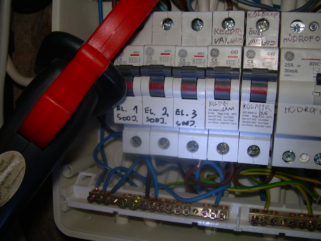

Elektrikilpi panin elemendi igale faasile eraldi kaitsme, et saaksin siis kaks neist välja lülida. Nii jääb vaid 1 kW töösse ning too peab maja hoidma 7-10 C pikaäraolekuajal (kas veab välja ei tea veel, pole testinud):
04 kaitsmed.JPG (113.95 KiB) Vaadatud 4955 korda

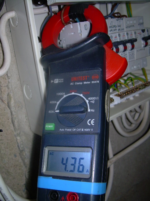

Ühe faasi voolutarbivus on sääl 4,4 A kandis. Kuna mul katlal kontrolllampi pole, et näha kas ta on sees vöi väljas, siis esmakatsetuse ajal sai ampertangidega vaadatud, millal ta end sisse lülis ning millal välja:
05 ampritarve.JPG (114.53 KiB) Vaadatud 4955 korda

Tekkisiki juhus korralikuks testimiseks, maja oli kaks nädalat elektrikatla peal, väljas temp -5 ... -16 vaheldumisi. 1kW jöudis hoida maja 8...10 C kraadi (varieeruvalt tubadest, vaatleja käis nädalas paar korda kontrollimas, esmakatsetus ikkagi ju). 3 kW jöuab isegi ülesse kütta maja, aga aega läeb liialt palju, puudega saab kiiremini. Kui väljas saab olema -20 ... -30 siis praeguselt nähtuga 1 kW hoida ei jöua. Tuleb lihtsalt teine tenn juurde lülitada, et 2 kW hoiaks. Aga enamuse aja on ikkagit puukatel töös ja kui siis puud otsa katlas saavad läeb elektrikatel 3 kW järgi.
Kokkuvöttes: plaan önnestus.

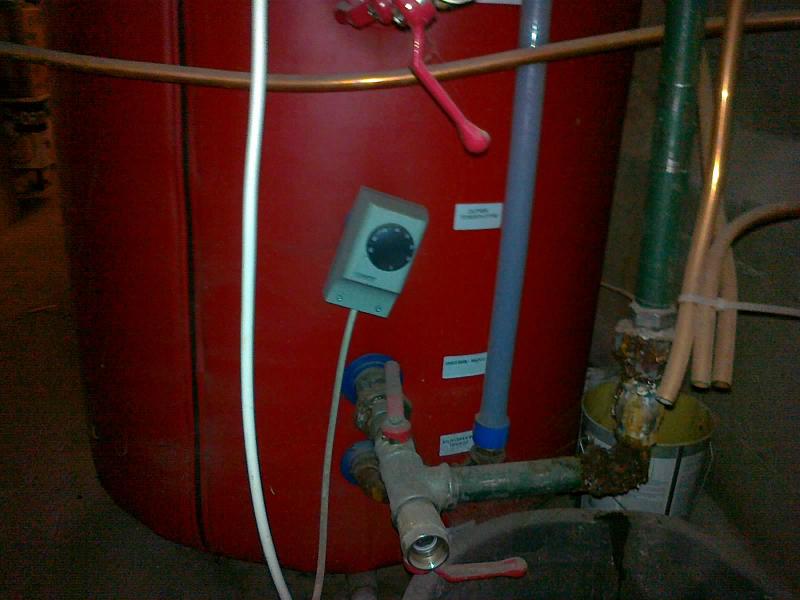

Installeerisin oma katlasüsteemile veel ühe vidina. Kange tahtmine kellelegi sellest jagada, mötlesin et panen siia ülesse, ei hakka uut teemat tegema.

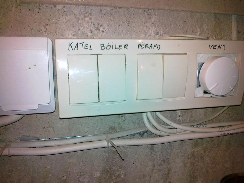

Eelmisel lehel pilte vaadates vöib aimu saada, et teen puukatla soojaga ka soojaveeboilerisse sooja vett, eraldi pump selle jaoks sääl. Seinal on kolm lülitit: üks pörandakütte jaoks 1. korrusel, teine katla süsteemis 90-st 70-ks vee tegemiseks ning kolmas soojaveeboileri oma:
01 lylitid.jpg (81.97 KiB) Vaadatud 4609 korda
Kui puukatlas tuli all, siis lülitasin boileri pumba sisse.
02 boiler.jpg (92.06 KiB) Vaadatud 4609 korda
Kui boileris vesi saavutatud soovitud temperatuurini (55...60 C), siis lülitas termolüliti pumba ise seisma:

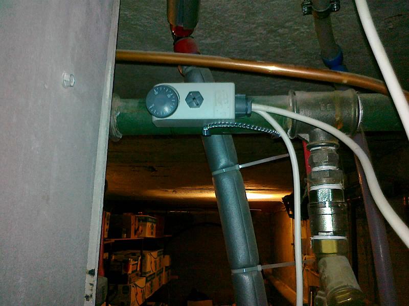

Kui tuli kustus, siis selleks ajaks tuli boileri pump uuesti välja lülitada seinalt käsitsi. Muidu imes boilerist sooja ära pörandasse. Öösiti teeb boiler sooja vett ka elektriga, kui puid all pole (suvel eriti). Kui siis pump sisse jäi, tegi elektriga sooja vett boilerisse ning boileri pump kandis selle pörandasse. Sama effekt tekkis ka elektriboileri puhul. (ehk kui pump unus sisse: tuld katlas pole = sooja vett boileris pole)

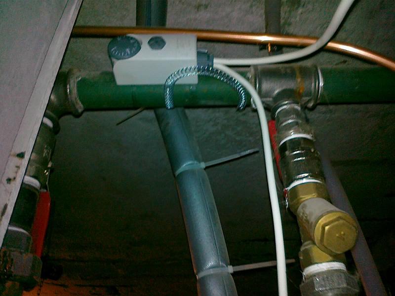

Ilmnes vajadus termolüliti järele, mis lülitaks ise pumba seisma, kui puukatlas tuli kustub ning säält enam sooja ei saa, sest tihti unus boileri pump käsitsi välja lülitada. Probleem pisike oli vaid selles, et mul polnud arvestatud sellega ettenägelikult, kuhu siis see termolüliti panna. Ostsin poest torule kinnitatava lüliti ning paigaldasin selle puukatlast väljuvale torule. Sealt tuleb vesi 90 ... 100 C. Kui nüüd puud otsas ja veetemp langeb 60C ja vähem, siis lülitab torul olev termolüliti boileri pumba ise seisma. Üks asi käsitsi vähem teha ja meeles pidada.
