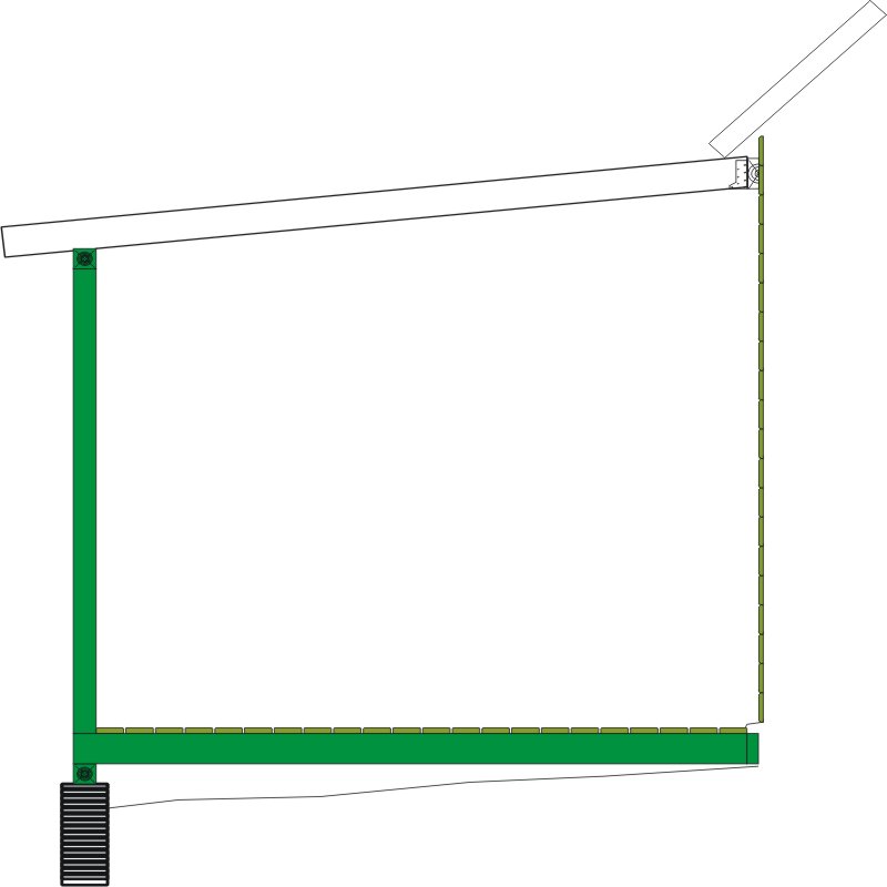

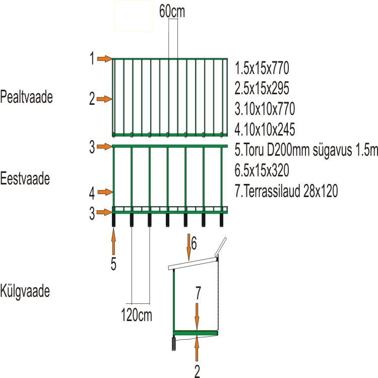

Plaan selline terrass teha, kui valada ainult üks postirida 120cm sammuga, kas sellest piisab kui terrassi laius tuleb 300cm, või tuleks ka teine postirida valada? Betoon postidele kinnitan 10x10cm prussi kuhu toetan 5x15 talad 600 sammuga, peale läheb 28x120mm laud.

Talad kindlasti ca 400mm sammuga siis ei hakka laud läbi painduma.

Kas sarikad 120cm sammuga oleks ok?

No mis roovituseks tuleb ja mis katusekate?

Roovituseks tavaline tolline laud ja katusekatteks plaanis bituumen laineline plaat
http://www.baumax.ee/et/Ehitusmaterjali ... -onduline/
Või peaks panema roovituseks 50x50 materjali?
Küsin veel kas ühest postireast jagub vundamendiks?

120 on tollise jaoks kindalsti liiga lai samm. Ma pigem paneks mõne sarika juurde ja viiks sammu väiksemaks. Tolliselel lauale on mingi 80 ehk lagi, laius. Omale tehes lisaksin yhe rea poste, sest teine ots enivei ainult seina kyljes.

Kas postide vahe on piisav(120cm), kui 240cm teha postide vahe ja lisaksin ka teise rea?

Kogemuse pealt julgen öelda, et antud juhtumil tuleb katusega arvestada suurema koormustaluvusega kui põranda puhul.
