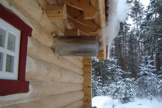

On alles julgus!

Otse räästasse? No teha oli ilmselt odav. Teist korda teha on kallim... siis vaja alustuseks tukikoristus korraldada.

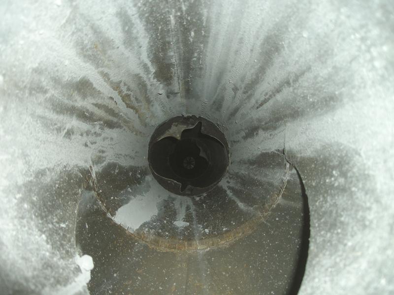

Pole need metallkorstnad ka teap mis pailapsed.
Metallkorsten seest.
Metallkorstna varjatud pale..JPG (67.4 KiB) Vaadatud 13144 korda
Re: Kõige odavam korsten?
Enne kui kerisele metallkorstent lähed ostma loe ka seda teemat viewtopic.php?f=1&t=26835&start=25
