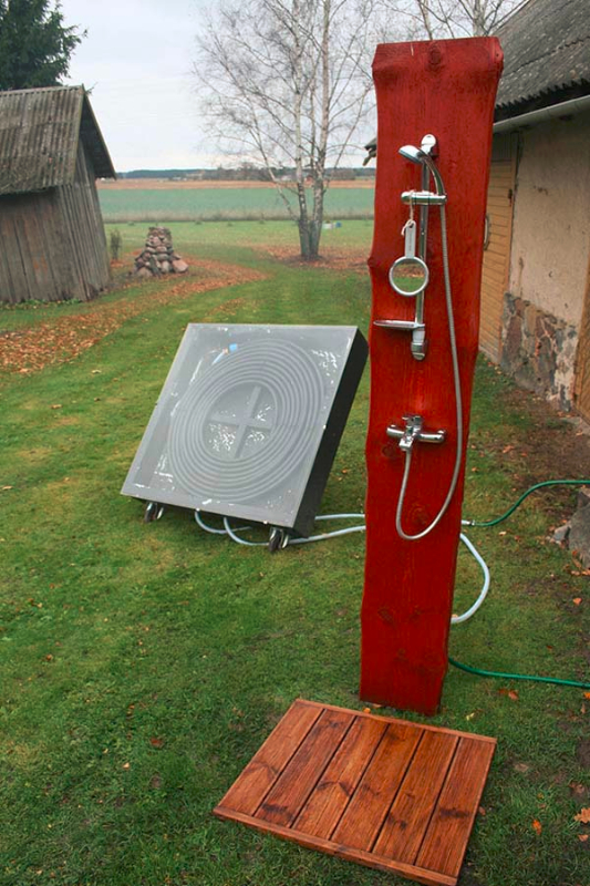

fanatic
Postitusi: 421
Liitunud: 11 Okt 2010, 00:27
On tänatud: 44 korda
Re: Omatehtud päikesepaneel tarbeveele!
Päikest jälgiv ratastega paneel :) ehk dušš käepärastest vahenditest.
Suvel läheb vesi 70C, torud ja peno hakkavad sulama, siis katan kasti linaga kinni :)
paneel
paneel
