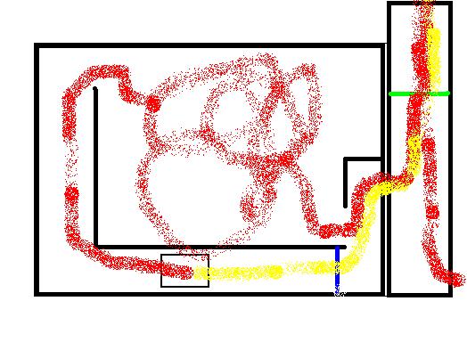

Kuidas lahendada olukord,kui ühelt poolt suubub korstnasse altühendusega ahju lõõr ja teiselt poolt altühendusega pliidi soemüür? Teatavasti peab nende kahe ava kõrguste vaheks jääma ca 70 cm.Kas on siis mõttekas tekitada soojamüüri sisse 70 cm tõusulõõr või teha siis juba ülaltühendusega soemüür, või on veel variante.Soemüüri päris ülaltühendusega ei tahaks tegelikult.
Postitusi: 2717
Re: Soemüüri lõõrid.
Kui sa tahad täpselt mööda seadusetähte käia, siis pead soemüüri lõppu tegema väikse tõusulõõri. Igaljuhul peab suits soemüürist väljuma alt.

Siis võiks põhimõtteliselt nii teha,et soojamüüri ja korstna vahele eraldi väike tõusulõõr mis suubub natukene ülevalt poolt korstnasse.Siis see vahe mis ülevalt poolt lahti jääb, saab lihtsalt kividega täis laduda ja jääb ka vaheseina toestama.Või on selline asi keelatud.Muidugi mitte kandev vahesin.

Võid ju asja vaadata uue nurga alt, siis saad aru. Veskis kinni olles ei ole alt väljumine oluline.
Aivard kirjutas:...Siis see vahe mis ülevalt poolt lahti jääb, saab lihtsalt kividega täis laduda...
See ülemine osa on sooja seina soojenev osa.
Ülemise kupli sees on soe kinni, altpoolt väljub juba jahtunud gaas. Või tahab keegi kooli füüsikatundi vaidlustada?
Mõlemad vaadake https://www.youtube.com/watch?v=0bBHeO8Z7Wk
Sinine on suvesiiber. Roheline üldsiiber. Aa, roheline siiber tuleb panna sooja seina korstnasse suubumise kohta, muidu ei saa ahju gaasid liikuda.
Gaaside liikumine
Gaaside liikumine

motamees kirjutas:Kui sa tahad täpselt mööda seadusetähte käia, siis pead soemüüri lõppu tegema väikse tõusulõõri. Igaljuhul peab suits soemüürist väljuma alt.
Tavalise sooja müüri puhul võib teha ka nii, et viimasest tõusulõõrist pöörab suitsugaas veel alla nn suvelõõri ja väljub keskelt.

Tere.Hakkas huvi pakkuma see altühendus.Mul nimelt korsten ja soemüür jäävad ühele joonele selliselt,et nende vahel on vendilõõr.Seega tuleb teha rõhtlõõr n.ö ümber nurga.Ka enne oli selline lahendus.Ja hästi ei kujuta ette,mismoodi seda rõhtlõõri sinna riputada,et see ka kena oleks silmale vaadata.Aga kui lahendada altühendusega,saaks veel lisaks mugava leso moodi asja. :)Pliit tuleb osaliselt soemüüri ette,leso oleks sel juhul vasakul justkui madalam pliidi pikendus.Kuidas peaksid lõõrid soemüüris sel juhul olema?
ahjupealne
Postitusi: 161
Liitunud: 29 Mär 2011, 18:37
On tänatud: 14 korda
Mina lahendasin asja nii,et põrandale ehitatud rõhtlõõri tegin kahe kanaliga. Soojamüüri ja ühtlasi ka rõhtlõõri alumine kanal on ühendatud pliidiga. Sellest alumisest kanalist sai alguse ka soojamüüri tõusulõõr millele järgnes kaks laskuvat lõõri ja mis lõpevadki ülemise kanaliga. Ülemise kanali siiber avab pika ringi, alumine on aga n.ö suvesiiber ehk avab otsetee korstnasse.
