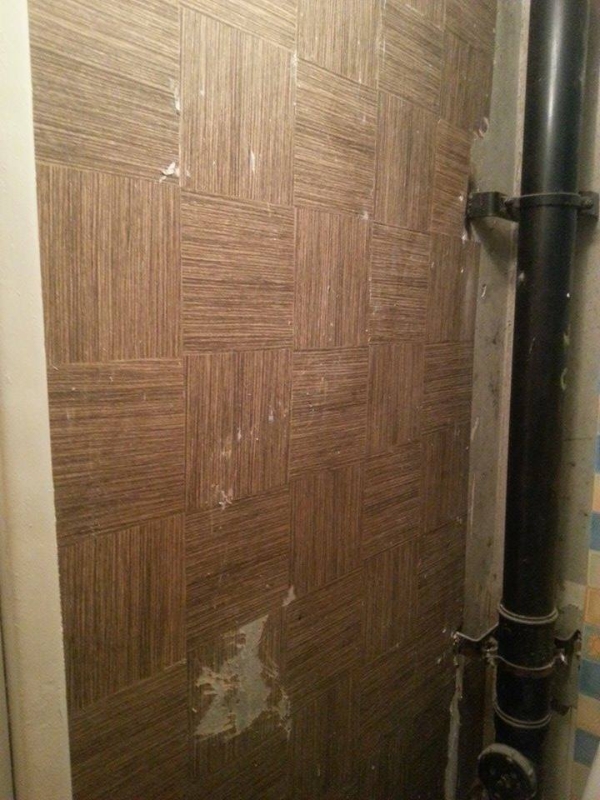

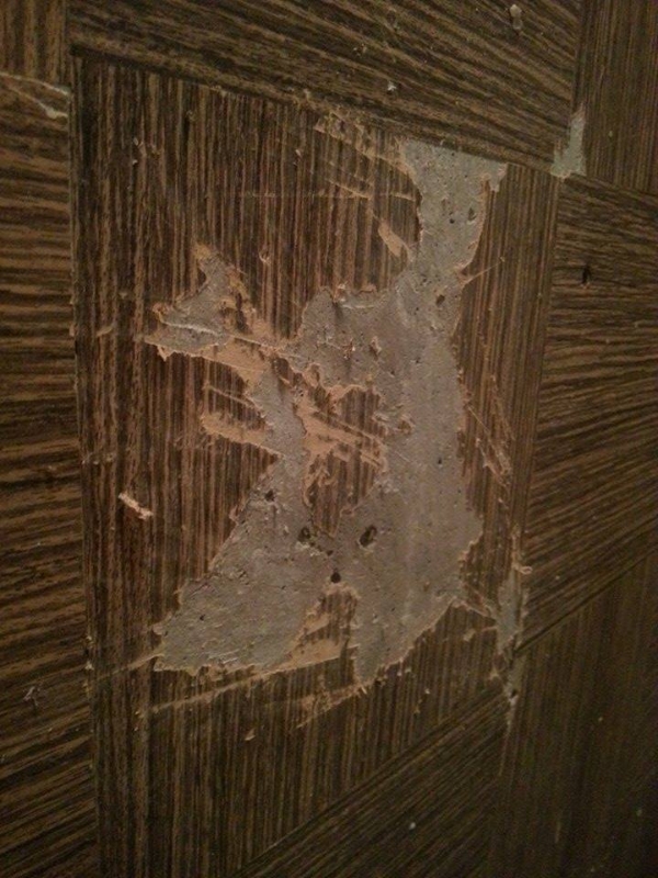

äkki keegi oskab nõu anda kuidas saaks spooni laadse toote kõige kergema vaevaga vanast betoonseinast kätte? Tundub, et tegemist on sellise spooniga nagu saepurumööblile peale kleebitakse. Tundub, et keegi on nõuka ajal suurema tüki kätte saanud ja lõiganud ruudukujulised tahvlid ja seina kleepinud, liimiga pole koonerdatud. Tükid on ka väga õhukesed. Pahtlilabidaga ja kruvikeerajaga lükates tuleb millimeetri haaval, ühesõnaga lootusetu töö sellisel kujul. Ainuke variant jääb relakaga lihvimine (lamellketas/traathari)? Niisutamine ei aita, ei ima vett sissegi.

Pildi järgi tundub, et see pole mingi spoon, vaid paberilaadne ollus, mis seinale kleebitud. Võimalik, et seal on veel mingi plastikust laminaadikiht peal, mis peaks andma kulumiskindlust ja takistab märgumist.
Mina prooviks esimese asjana kuumaõhupuhuriga kuumutamist, mis teeb liimi pehmeks ja siis üritaks seda sodi servast järjest pahtellabidaga maha lükata nagu vana värvi.

Veega niisutasin 20-30 korda, ei ima vett sisse, nagu plastik, sellepärast pole ka tolku, Hetkel proovin jämeda traatkettaga lihvida, algus tundub paljulubav (patsipunutud ketas stiililt). Kuumaõhupuhurit pole hetkel kahjuks käepärast, et proovida.
