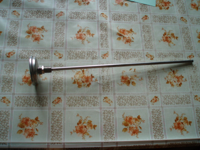

Selle küsimise peale pakuti mulle ahjusilikoni. Kannatab mingi 1500 kraadi. Hetkel panin vana tihendi sellega tagasi. Mõned päevad on kenasti püsinud. Täna nägin Espakis ka seda tihendit koos liimiga ja lõpuks sain ka endale selle termomeetri. Ainult varras on tal päris pikk. Ilmselt peaks ta paigutama korstna viiendasse või kuuendasse plokki. Aga sellisel juhul peab ta olema kergesti eemaldatav, muidu jääb pühkimisel jälle ette.

Siin on hea mõte termomeetri kohale: https://www.youtube.com/watch?v=IGw249L9KsM aga see ahjusilikoon ei ole liim.

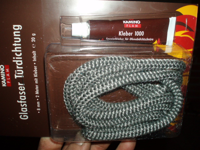

Pean ennast veidi parandama. See asi oli ahjuhermeetik, mitte silikon. Kui neil muidugi peale nime mingit vahet on. Igatahes on mul uus tihend koos liimiga ostetud ja kui vana peaks ära kukkuma, siis asendan selle uuega.

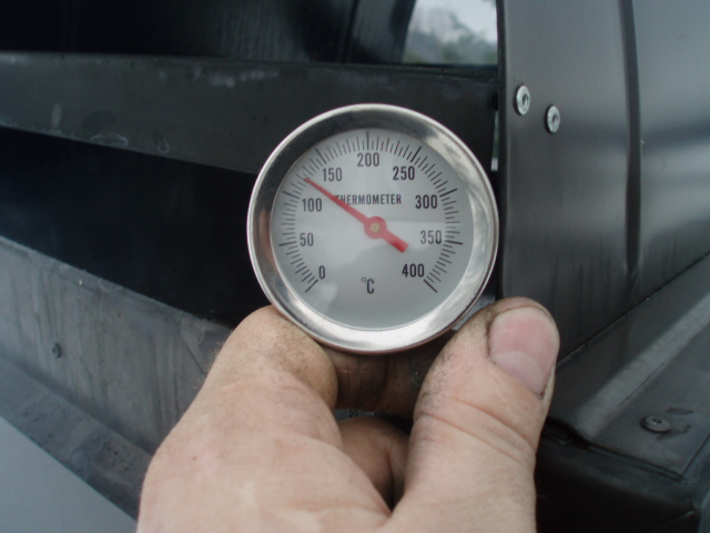

Huvipärast käisin korstna otsast mõõtmas palju siis sealt kraade välja tuleb. Tulemus on pildil näha. Tegin pildi ka sellest tihendist koos liimiga.
Re: ahju tegemine ja ümber tegemine
Päris kuum seal korstnas.
