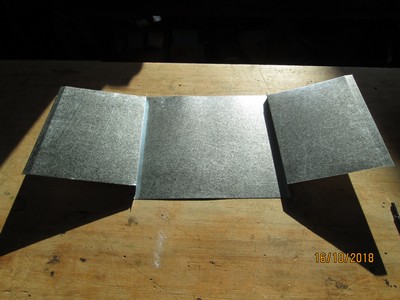

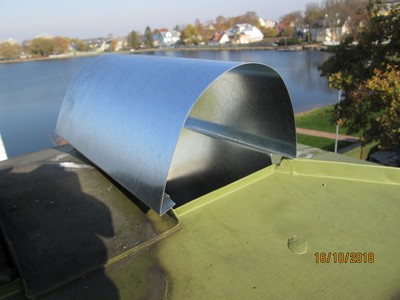

Näitan ühte säästulahendust e ühe lõõri katet
Maas teed plekile mõned voldid sisse, et vesi lõõri ei tilgu ja samamoodi viid selle üles
Üleval painutad pleki kitsamad otsad lõõri sisse
taastaja

Kas see tuulega kolisema ei hakka?ja tuul ära ei vii?
Kuni 1,5 teen jah ise,aga vahel ka vaja suuremaid.
