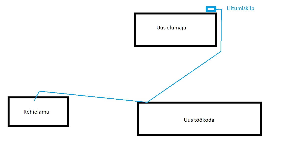

Nimelt on talus liitumine 25A, 3 faasi, 0,38 kV. Liitumiskilp asub uue elumaja küljes, mis algselt, nõukaajal, ehitati töökojaks. Sealt on vool laiali veetud teistesse hoonetesse, sh vanasse rehielamusse. Viimane kaabel vajab hädasti kaasajastamist. Uus kaabel suunduks kilbist uude töökotta ning sealt edasi rehielamusse. Tööstusvoolu on vaja vaid uues töökojas. Kas oskate soovitada millist kaablit/kaableid on mõistlik osta?

Täienda joonist ka vahemaadega ning mis seadmed (ja nende võimsused) mõlemas hoones olema hakkavad.

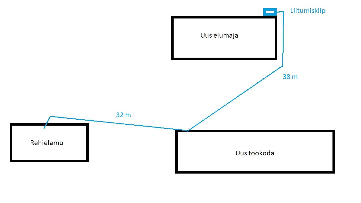

Vastuse ütleb küll projekteerija aga näiteks AXPK oleks sobiv.

Axpk 4g16 ja kordusmaandused igas punktis.

AXPK 5G16 ja kordusmaandus sisestusel, st uue elumaja kilbis.

AXPK 4G16 ja vasktross 16 ruutu( või 25) koos kaabliga kraavi põhja.
Saad omale maandused kõigile kolme hoone kilpidele , midagi ei pea lisaks kaevama ega kolkima.
AXPK4G16 on olemas ka planksoontega - seda püüa vältida- väldid ka probleeme tulevikus.

jyrikg kirjutas: 29 Juun 2020, 15:13vasktross 16 ruutu( või 25) koos kaabliga kraavi põhja
See variant on väga hea, ainult 25 mm² (16 on liiga peenike).

Cass kirjutas: 29 Juun 2020, 00:30 Täienda joonist ka vahemaadega ning mis seadmed (ja nende võimsused) mõlemas hoones olema hakkavad.
Aitäh vastajatele! Siin ka joonis ligikaudsete kaablipikkustega hoonete vahel.
Kusjuures uue elumaja ja töökoja vahele on aastate eest veetud üks neljasooneline kaabel, mille parameetreid ma kahjuks ei tea. Seda pole seni kasutusele võetud.
Töökojas vajaks voolu treipink, puur, käi jms nöukaaegsed seadmed. Vanas elumajas aga tänapäevased mugavusseadmed - elektripliit, külmik, veekeedukann, tolmuimeja, valgustid ja muud seadmed.
