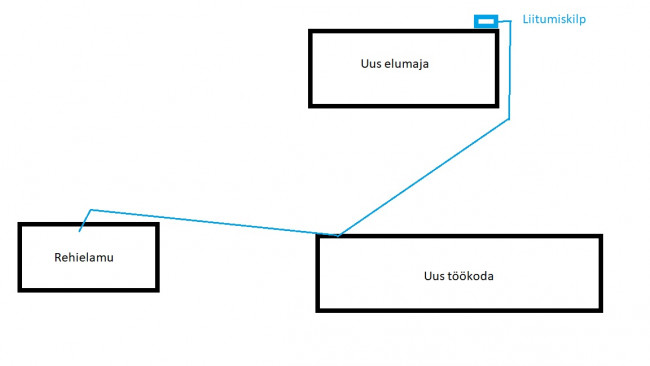

Loodetavasti pole hullu, kui sarnasel teemal küsimuse esitan.
Nimelt on talus liitumine 25A, 3 faasi, 0,38 kV. Liitumiskilp asub uue elumaja küljes, mis algselt, nõukaajal, ehitati töökojaks. Sealt on vool laiali veetud teistesse hoonetesse, sh vanasse rehielamusse. Viimane kaabel vajab hädasti kaasajastamist. Uus kaabel suunduks kilbist uude töökotta ning sealt edasi rehielamusse. Tööstusvoolu on vaja vaid uues töökojas. Kas oskate soovitada millist kaablit/kaableid on mõistlik osta?

Täienda joonist ka vahemaadega ning mis seadmed (ja nende võimsused) mõlemas hoones olema hakkavad.
Re: Kaabel
Vastuse ütleb küll projekteerija aga näiteks AXPK oleks sobiv.

Cass kirjutas: 29 Juun 2020, 00:30 Täienda joonist ka vahemaadega ning mis seadmed (ja nende võimsused) mõlemas hoones olema hakkavad.
Aitäh vastajatele! Siin ka joonis ligikaudsete kaablipikkustega hoonete vahel.
Kusjuures uue elumaja ja töökoja vahele on aastate eest veetud üks neljasooneline kaabel, mille parameetreid ma kahjuks ei tea. Seda pole seni kasutusele võetud.
Töökojas vajaks voolu treipink, puur, käi jms nöukaaegsed seadmed. Vanas elumajas aga tänapäevased mugavusseadmed - elektripliit, külmik, veekeedukann, tolmuimeja, valgustid ja muud seadmed.
