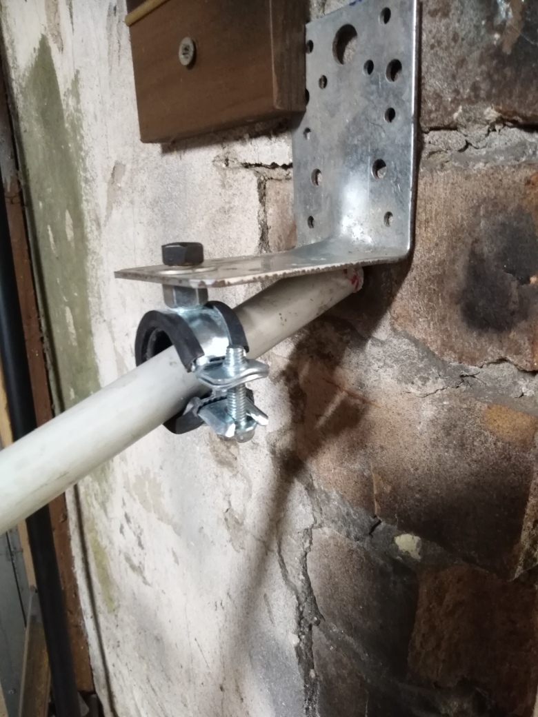

Nüüd on sul vaja 8mm poldiga ühendada toruklamber ja ehitusnurk ning ongi sul toru läbiviigu kinnitus olemas. Nii lihtne see ongi.
Panen keldris leitud asjadest näitliku pildi ehk puust ja punaseks.

Minu pildil polnud mingi alupex, vaid lihtsalt parasjagu nurgas seinud kaablikaitse toru 50cm jupp, mille pistsin sinna klambri vahele.kunn24 kirjutas: 12 Dets 2020, 17:16 Kuid eeldus on, et toru oleks mehaaniliselt tugev (st alupex ei kõlba, sinu pildil oli just alupex) ja segistit saaks nii lahti, et mittevajalikke kohti lahti ei keeraks.
