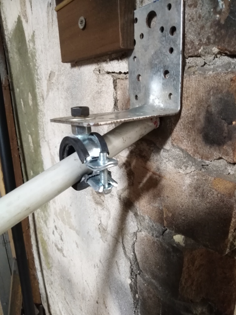

Kui tahad läbiviiku kohtkindlalt kinnitada, siis mine suvalisse ehituspoodi ja osta ühe läbiviigu kohta kaks asja- üks ehitusnurk ja üks toruklamber. Ehitusnurk on midagi sellistst https://www.k-rauta.ee/p/ehitusnurk-50x65x60x2-mm/308x ja toruklamber on midagi sellist https://www.bauhaus.ee/toruklamber-15-19-mm-5-tk.html
Nüüd on sul vaja 8mm poldiga ühendada toruklamber ja ehitusnurk ning ongi sul toru läbiviigu kinnitus olemas. Nii lihtne see ongi. ;)
Panen keldris leitud asjadest näitliku pildi ehk puust ja punaseks. ;)

kunn24 kirjutas: 12 Dets 2020, 15:38 Urmase lahendus on hea porno ikka, :).
Aga see eest toimiv. ;) Tegelikult ma kirjutasin, et pildil on keldris riiulis olnud juhuslikest jubinatest ja "pildi" ette loomiseks. Ma ei kavatsegi näitliku pildi loomiseks sõita poodi, et osta viites toodud viisakam ehitusnurk ja jupp toru. On sul pakkuda softpornolikumat või seksikamat lahendust kui on vaja fikseerida kohtkindlalt keset seina väljatulev toru ja 20+cm raadiuses ei ole kohta kuhu fikseerida pikem jupp keermelatti ja selle otsa toruklamber? Oleks ka huvitatud.

kunn24 kirjutas: 12 Dets 2020, 16:50 Ma ju kirjutasin või pean puust ja punaseks tegema?
Kui sa teemat algusest lugesid, kas sa said aru, mida teema algataja torude fikseerimise all üleüldse mõtles? Mina ei saanud, sellepärast ka sellise lahenduse pakkumine. Vaatamata sinu irvitamisele, jäi sul vastama minu küsimusele viisakama lahenduse kohta. Või tee puust ja punaseks. :beg:

kunn24 kirjutas: 12 Dets 2020, 17:16 Kuid eeldus on, et toru oleks mehaaniliselt tugev (st alupex ei kõlba, sinu pildil oli just alupex) ja segistit saaks nii lahti, et mittevajalikke kohti lahti ei keeraks.
Minu pildil polnud mingi alupex, vaid lihtsalt parasjagu nurgas seinud kaablikaitse toru 50cm jupp, mille pistsin sinna klambri vahele. ;)
