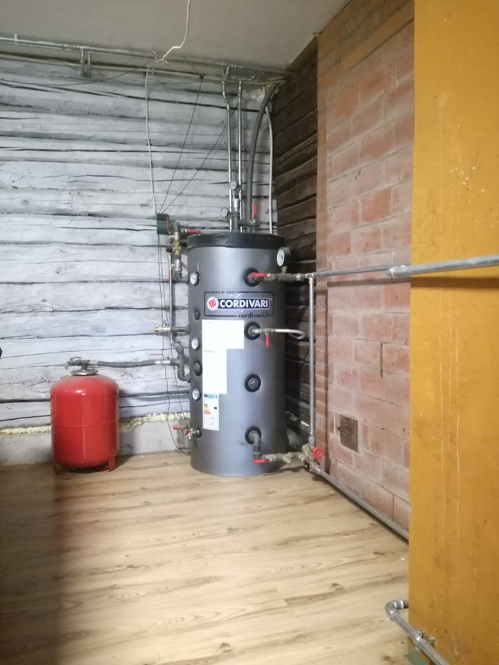

Pelletkamin kütab radikaid. Tarbevee boilerile eraldi tsirkulatsiooni pumpa siis vaja ilmselt pole?
Hetkel selline kaadervärk kaminal taga:
Selline boiler oleks ok siis ?

KalleP kirjutas: 29 Apr 2021, 19:01 Hetkel selline kaadervärk kaminal taga: ...
Kas sellele süsteemile soojusvahetiga boilerit ei toodetagi?

Pole ise kursis sellega. Äi ostis torujyri-lt (www.torujyri.ee) kamina koos paigaldusega ja paigaldati need asjad mis on (sealhulgas radiaatorid) . Kuna pesemiseks kasutas ta sauna siis ilmselt soe vesi kraanist polnud tema jaoks prioriteet.
Soojusvahetiga boiler läheks siis selle paagi asemele, mis nurgas on hetkel?

See mis nurgas on, tundub akupaak, arvatavalt selleks, et pelletikamin soojema talvega temperatuurihoidmiseks pidevalt sisse-välja ei plõksiks, salvestab osa sooja varuks akupaaki. Kahesüsteemne boiler tuleb pigem sellele nurgas paagile lisaks ja boileri küttevesi samuti sellest paagist võtta.
Aga eks kindlasti saab ka muud moodi..

Kui seal nurgas on combi mudel siis saaks sealt kohe sooja vett võtta.
Võibolla keegi mõtles, et kunagi tahetakse ka sooja vett.

Metsakraav kirjutas: 29 Apr 2021, 22:49 Kui seal nurgas on combi mudel siis saaks sealt kohe sooja vett võtta.

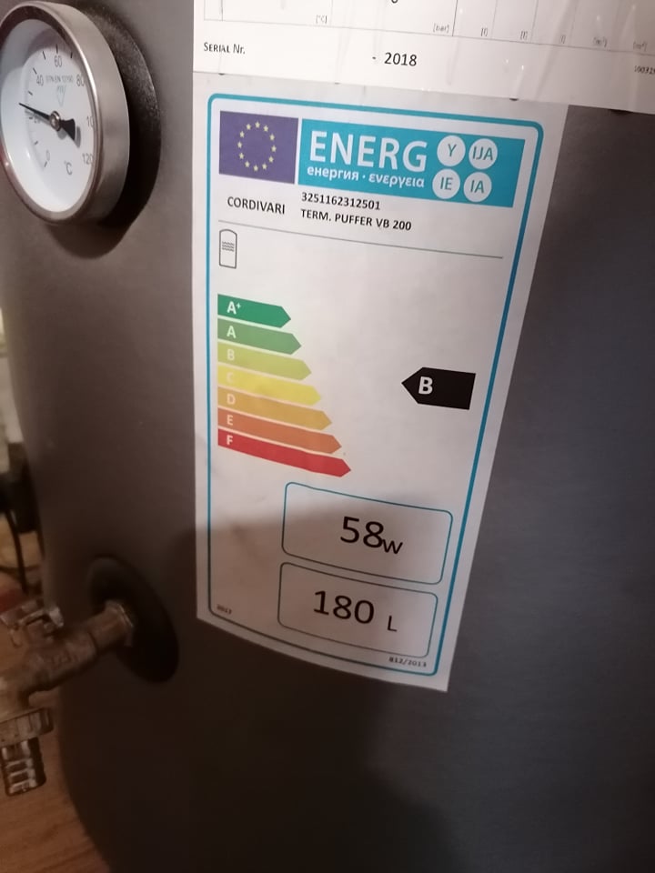

Vaata mudeli numbrit, äkki sobibki. :scratch: Sinu pildil on neid "pimeauke" küllaga.

Googeldades mudelit: "cordivari term puffer vb 200" , siis vist pole ikka combi?
Järgmine nädal pidi torujyri mees vaatama tulema ja eks siis selgub mida täpselt vaja on.
Ilmselt kõige lihtsam ja odavam sinna kõrvale üks kahesüsteemne boiler vaadata, kui et olemasolev paak vahetada combi vastu välja. Hetkel torujyri leht ka maas, ei saa hindu vaadata.
