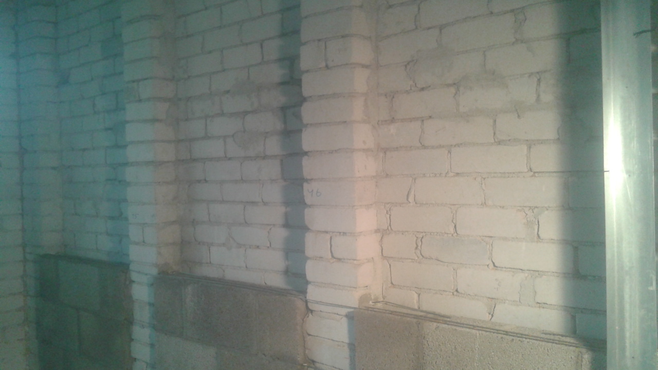

Üks udune pilt ka siia juurde ühest 8 aasta tagusest analoogsest tööst vastavalt tööprojektile:
Jah, oli palju nikerdamist ja plokkide lõikamisega kaasnevat tolmutamist, aga arvan, et sai hää.
