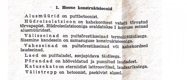

Kui juba vill seal olemas siis vaata asja selle pilguga kuidas tuul pööningul toimetab. Kas tuulekastist pääseb villa sisse? Kui ja -siis päästab esialgu kasvõi villa ehituspapiga katmine. Muidugi ega paksem vill ka kahjuks ei tule. Ajutised lahendused küll aga tuba tuleb soojaks saada, vähemalt natukenegi sojemaks. Mis sul seinasoojustuseks on?
Sry, läheb teemapealkirjast pikalt mööda aga ei saa ju KF puutassimisega ennast ületöötada.

Aitäh muret tundmastÕhuke kirjutas: 02 Jaan 2022, 19:25 Mis sul seinasoojustuseks on?

Tegelikult võib sinna tühjusesse panna ka palja saepuru , ilma lubjata. Ilmselgelt kõige odavam. Või eksin? Tegu siiski ilmselgelt ajutise lahendusega kuni õhtune mõttetegevus toob tulemuse ja eur piltide kogus on vastavusse viidud soovitud tulemusega. Kuna õhtuse lehelugemise asendustegevus toob tõe päevavalgele. Soojustada tuleb kogu tare, seega ei tea me momendil kas on plaanis teha seda seestpoolt (rahvas elab sees, vähe keeruline) lüües kahe tollise laua vahe lagedaks ja asendades selle mingi soojustusega. Või tehes seda väljast lüües minema seal ilmselgelt olemasoleva välisvoodri selle taga oleva laudise ja termoliidi/saepuru. Muidugi ei saa ära unustada ka fakti, et olemasolevale seinapaksusele lisandub sõltuvalt uuest soojustusest 15 kuni 25 cm siis seespoolt soojustusel veel üks takistus. Ruumi toas kipub kolepalju kaduma minema.aero kirjutas: 03 Jaan 2022, 14:48Ega see termoliit ka päris tasuta kätte ei tule. Kui juba panemiseks läheb, ma paneks puistevilla. Efekt hoopis teine.Õhuke kirjutas: 03 Jaan 2022, 14:34...Täidad selle osa termoliidiga (saepuru+lubi) ja õhtuse ajalehe lugemise asemel hakkad arendama mõttetegevust teemal "Kuidas ma suvel soojustan oma tare"
Olen viimase10 aasta jooksul toimetanud mitme samasuguse tarega ja julgen väita, et kõige odavam on nendest buldooseriga läbi sõita ja alustada puhtalt lehelt. Tegu on 60 aasta tüüpprojektiga millele ei ole mõistlikult võimalik midagi juurde ehitada ega teda ka mõislikult ümber ehitada. Aga on kuhi paraku segavaid faktoreid, näiteks: Eur tähistusega piltide vähesus ja mis mitte vähetähtis tare emotsionaalne pärand on peamised. Lisaks kuhi muid pisemaid.
Läks natuke lappama foorumi alateema ja posti enda suhtes. Pole ju ahjudega otseselt seotud aga kui soojustusega ei tegele siis pajuvitstest onnis pole ka mõtet ahjundust arendada. Aitab lõkkest küll.

Panen ka oma lappava allkirja alla.Õhuke kirjutas: 03 Jaan 2022, 17:55
Kiskusin sellise tare seinad seestpoolt lahti ja 13 cm saepuru vajutnud soojustuse asendasin 5 cm eps pluss 20 cm villa. Loomulikult ka põrandad ja laed ja aknad uksed.
