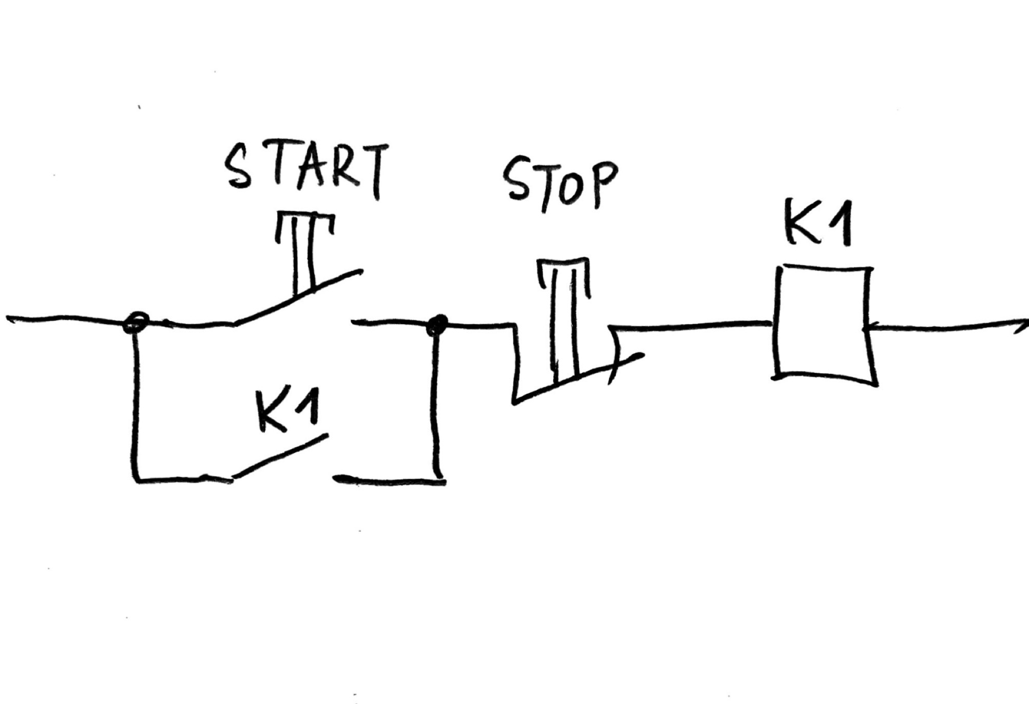

See on hetkel lauasael ja lülitab siis el magnet kontaktorit ,mis omakorda 3f mootorit ,aga nõuka aegne muidugi . Toimib nii ,et vajutad hetkeks ja läheb tööle ja teine nupp siis hetkeks ja jääb seisma .

Siis on põhimõtteliselt vaja kahte mittefikseeruvat nupplülitit, millest üks on sulguva kontaktiga (normaalselt avatud) ja teine avaneva kontaktiga (normaalselt suletud). Spets elektripoodides peaks olema.

Kahe lüliti eesmärk on selles, et voolukatkestuse järel ei läheks masin mingil juhul ise tööle. Lisaks muutub turvaahela katkestite lisamine nii triviaalseks.

pold kirjutas: 02 Aug 2022, 21:33Kahe lüliti eesmärk on selles, et voolukatkestuse järel ei läheks masin mingil juhul ise tööle. Lisaks muutub turvaahela katkestite lisamine nii triviaalseks
See on klassikaline magnetkäiviti skeem, kus abikontaktiga jäetakse käiviti nn omatoitele.
