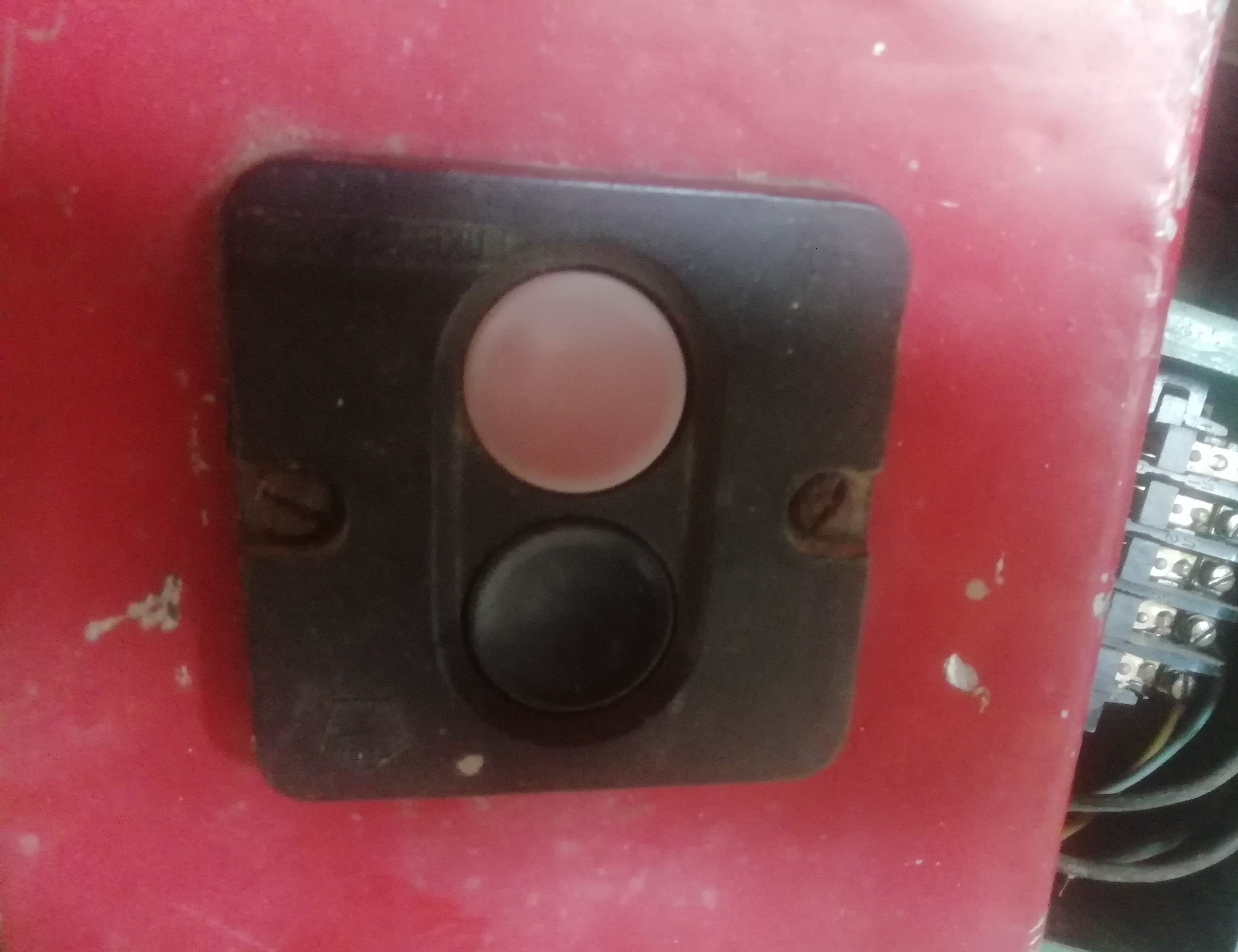

Pigem, mida see lülitab ja kuidas toimib? Väliskuju ei ole kõige olulisem. See tundub nõukaaegne olevat ja saab kindlasti asendada.

Re: Lüliti
Lugemata postitus Postitas elmut »
See on hetkel lauasael ja lülitab siis el magnet kontaktorit ,mis omakorda 3f mootorit ,aga nõuka aegne muidugi . Toimib nii ,et vajutad hetkeks ja läheb tööle ja teine nupp siis hetkeks ja jääb seisma .

Re: Lüliti
Siis on põhimõtteliselt vaja kahte mittefikseeruvat nupplülitit, millest üks on sulguva kontaktiga (normaalselt avatud) ja teine avaneva kontaktiga (normaalselt suletud). Spets elektripoodides peaks olema.

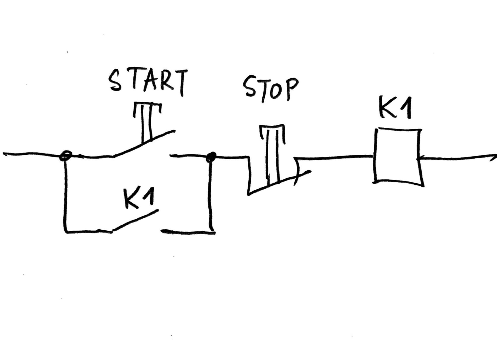

Re: Lüliti
Lugemata postitus Postitas pold »
Kahe lüliti eesmärk on selles, et voolukatkestuse järel ei läheks masin mingil juhul ise tööle. Lisaks muutub turvaahela katkestite lisamine nii triviaalseks.

Re: Lüliti
See on klassikaline magnetkäiviti skeem, kus abikontaktiga jäetakse käiviti nn omatoitele.pold kirjutas: 02 Aug 2022, 21:33Kahe lüliti eesmärk on selles, et voolukatkestuse järel ei läheks masin mingil juhul ise tööle. Lisaks muutub turvaahela katkestite lisamine nii triviaalseks
