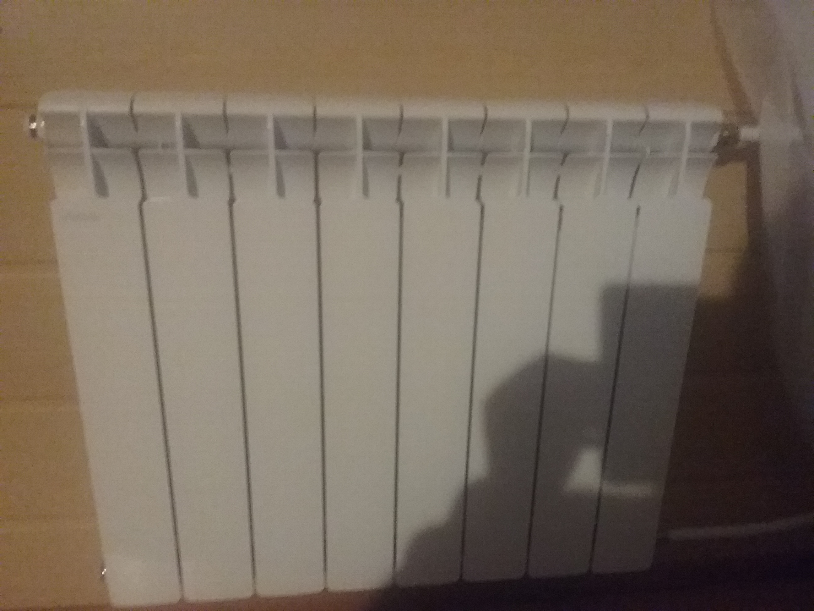

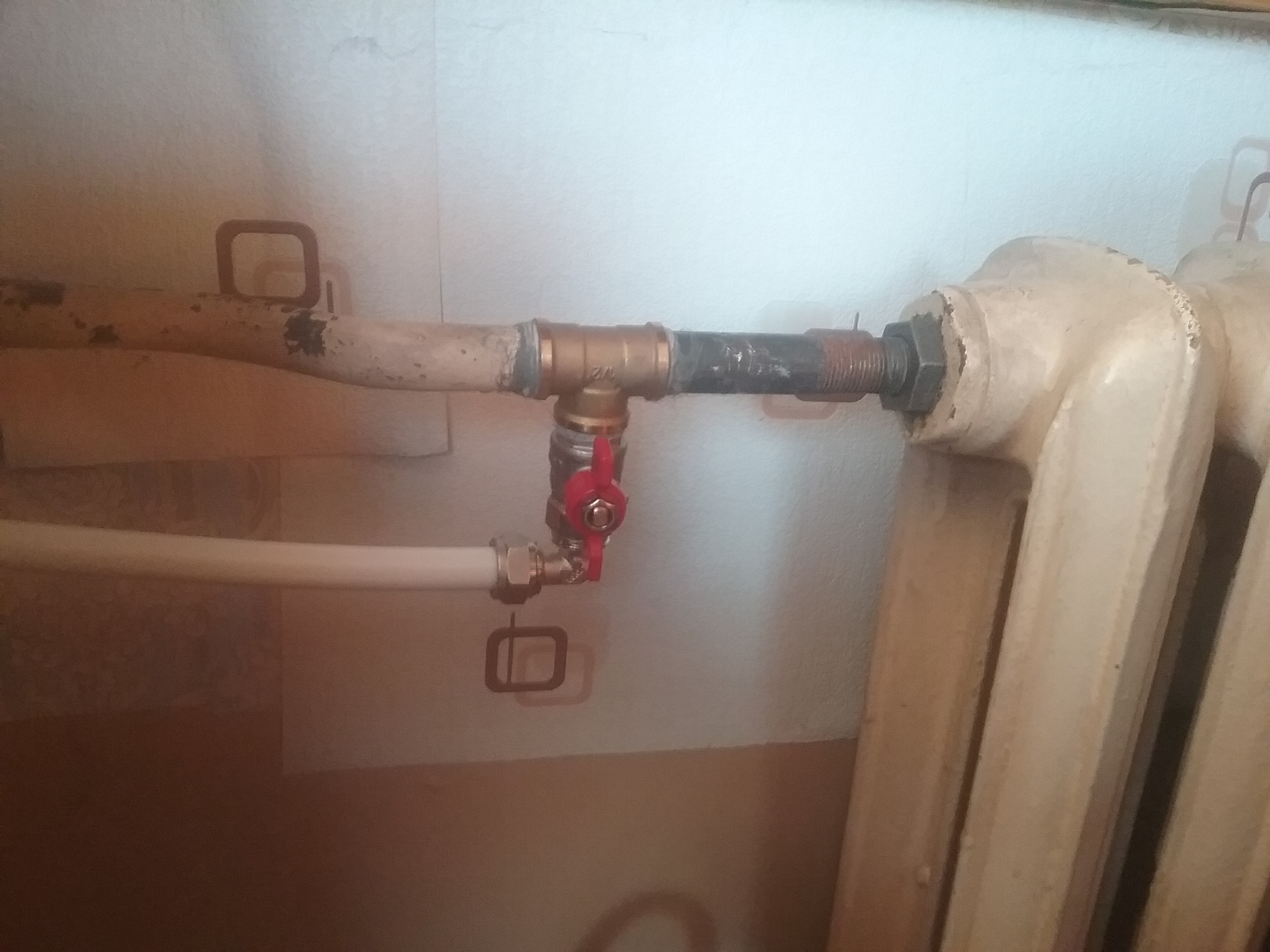

Sain paigaldatud radikas aga mure selles,et radikas ei lähe soojaksAsi numelt selles,et sai väljavõte tehtud teise trassi pealt,st.võtsin juba olemasoleva radika trassist väljavõtte ja uue radika vedasin veits eemale.Õhutasin korralikut,nii,et asi selles pole.
Tänud ette.

Tere.Ac457765 kirjutas: 05 Jaan 2023, 14:59 Kas otsad on üldse ühendatud nii, et 1 on pealevoolul ja teine tagasivoolul?![]()
Ühendatud õieti aga ise kahtlustan,et liialt pikk on vedamine.Kuni radikani läheb toru soojaks,edasi ei soojene.

Keera see radikas kinni, mis eelnevalt oli olemas ja siis kui vee liikumine on olemas, peab uus lisaradikas minema soojaks.san-teh kirjutas: 04 Jaan 2023, 20:58 .... sai väljavõte tehtud teise trassi pealt,st.võtsin juba olemasoleva radika trassist väljavõtte ja uue radika vedasin veits eemale.Õhutasin korralikut,nii,et asi selles pole.
Tänud ette.
Kui ei lähe, siis on mingi asi takistamas vee liikumist.
Re: Radiaator ei lähe soojaks.
Lugemata postitus Postitas san-teh »
Kahjuks pole võimalik kuna kraan veneaegne 40 aastat ja ei julge keerata,et kui tilkuma jääb siis jama majas.Muidugi poleks pidanud talveks jätma aga see selleks.ping kirjutas: 05 Jaan 2023, 21:30Keera see radikas kinni, mis eelnevalt oli olemas ja siis kui vee liikumine on olemas, peab uus lisaradikas minema soojaks.san-teh kirjutas: 04 Jaan 2023, 20:58 .... sai väljavõte tehtud teise trassi pealt,st.võtsin juba olemasoleva radika trassist väljavõtte ja uue radika vedasin veits eemale.Õhutasin korralikut,nii,et asi selles pole.
Tänud ette.

pildi all mõtlesin rohkem seda, et oleks näha ühendust eelmise osaga.
