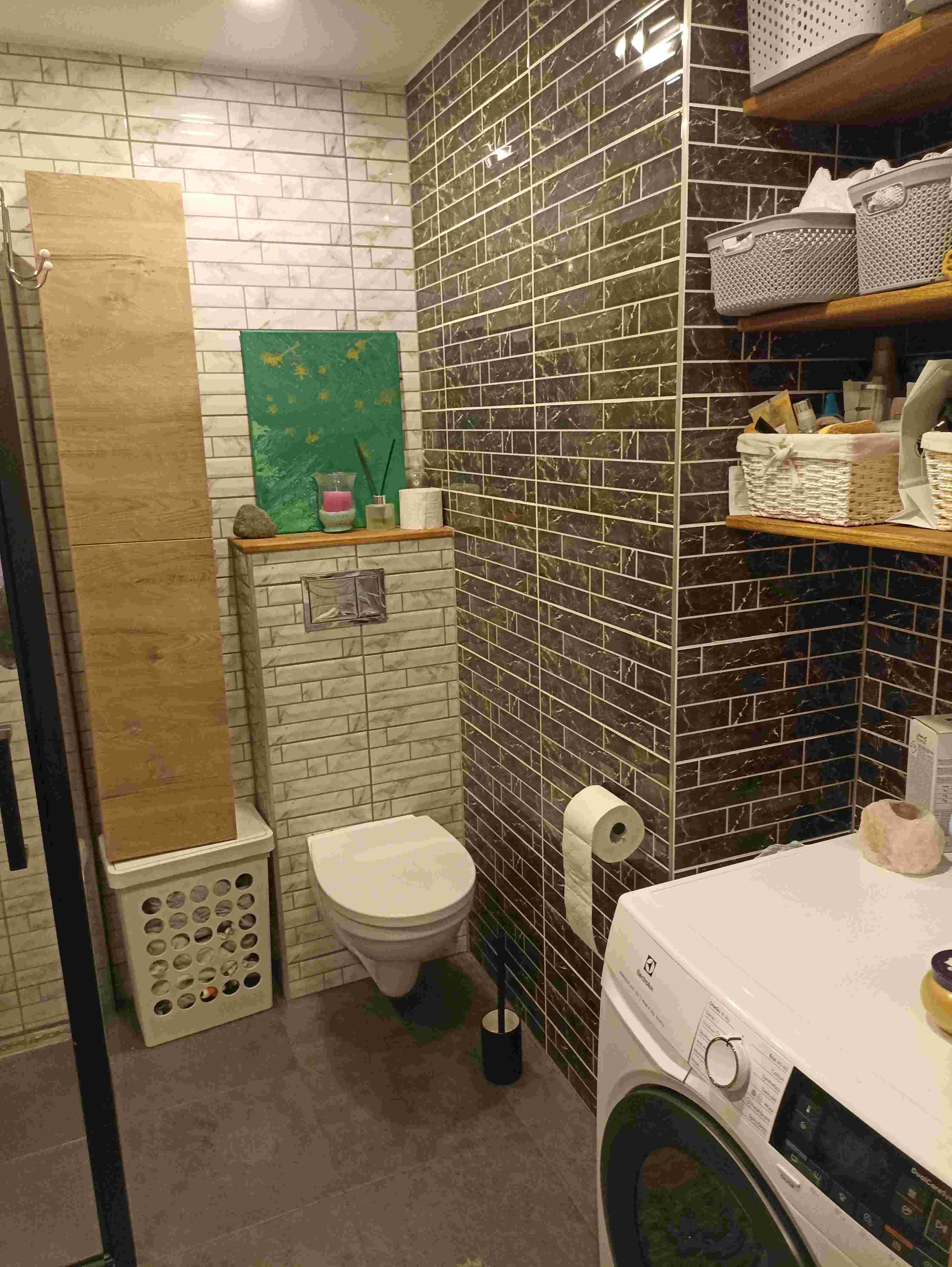

Olgu, panen ühe illustreeriva pildi praegusest objektist. Vana pott läheb minema. On täiesti kandev sein, mis raami kinni hoiab. Lisaks on raamiga vetsupottide suur eelis see, et saab mopiga vabalt pühkida-pesta poti alt, mitte keerutada ümber vetsupoti jala, olgu see alt- või tagantjooksuga.
Postitusi: 6821
On tänatud: 317 korda
Re: Karkass ja WC raam hüdro peale
Urmas kirjutas: 06 Sept 2023, 13:24 ....
Olgu, panen ühe illustreeriva pildi praegusest objektist. Vana pott läheb minema. ...
Jah, täiesti õieti said aru, et selline kipsist kaitsekast kodus on nagu Adibas dressidega laiamine.
See on minu nägemuses (vaimult)vaese porno ja sobiks ööklubisse või bord(hot)elli, et keegi joogise peaga peale kukkudes loputuskasti ära ei lõhuks.
Kellel on tahtmist ja pappi viisakaks paigalduseks, see teeb sirge seina aga mitte papist karbi joodikukaitseks.
Selline on minu arust viisakas seinasisese loputuskasti kodune lahendus. (Oma pilt.)

On see siis niiväga kole? Vannituba on seal 2x2m! Võtta duššinurga ja kapi arvelt veel ruumi ära, et pott tuleks seinast välja? :scratch:
Ei saa päris hästi aru sinu sellest kiiksust? Kas alla- või tahavooluga vetsupott oleks olnud seal ilusam? :scratch:

"Ilus" ja "kole" on subjektiivsed mõisted ning nende sõnadega ei ole ma seinapotti lahendust iseloomustanud.
Ma mõtlesin midagi muud, mida vanasti väljendati sõnaga "alp".
Funktsionaalsus on veel omaette teema, mida ma ka selles teemas ei ole maininud.

Alp=edev, edvistav (ÕS). Ma olen täiesti veendunud, et poolikut projekti (U. foto) ei saa objektiivselt hinnata, kas seinaraam on edevuse või funktsionaalsuse pärast. Minu mätta otsa paistab, et seda tehakse reeglina funktsionaalsuse nimel.
Sa jätsid vastamata mu asjakohasele küsimusele! - Kuidas sa lahendasid oma sirge seina tagantpoolt küljest. Kas seal on tehnoruum, kus viisakus ei loe?

Viimistlusvõimalusi piirab ainult fantaasiapuudus.
Seinakonstruktsioon mahub 15cm plokist tehtud seina sisse või 15cm kipsseina, kus tugevduseks saab külgedel kasutada näiteks kipskarkasseina uksepiida/lae karkassi UA.

Ma ei saa hästi aru sinu kiiksust, et raamiga vetsupott peab eenduma sirge seina seest? :scratch: Hiljuti ühel suurehitusel alltöövõttu tehes oli näiteks raamiga vetsupott pistetud ca 1x1m orva ja raam ei olnud teps mitte seina taga, vaid raami kasti kohale saab korteri ostja ehitada riiuli või paigaldada kapi kasvõi peepühkimise paberitagavara jaoks. Seda nimetatakse vist väiksema ruumi ratsionaalseks kasutamiseks. Vähemalt minu arvates.
Kui väiksesse ruumi mahutatakse konstruktsioon "riiuli osana" selle alla, siis see on "väikse ruumi ratsionaalne kasutamine", disain ja insenerimõte.
Aga kui on 3m laiune tühi sein ja ruumi on küllalt, ning keset seda seina teha üksik kast, siis see on naljakas.

... raami kasti kohale saab korteri ostja ehitada riiuli või paigaldada kapi kasvõi peepühkimise paberitagavara jaoks. ....
Tundub mõistlik.
Kui ise teemaga tegelesin, siis osades paigaldamisjuhendites olidki erinevad võimalused välja toodud, küll kipsseina sisse profiilide vahele kinnitamisega, seina peale kinnitamisega, ka kastiga variant. Visuaalselt võib-olla sile sein etem, aga kui selle arvelt läheks kasulik ruum kaduma, siis pigem kast ja sinna otsa WC-paberi kapp.
