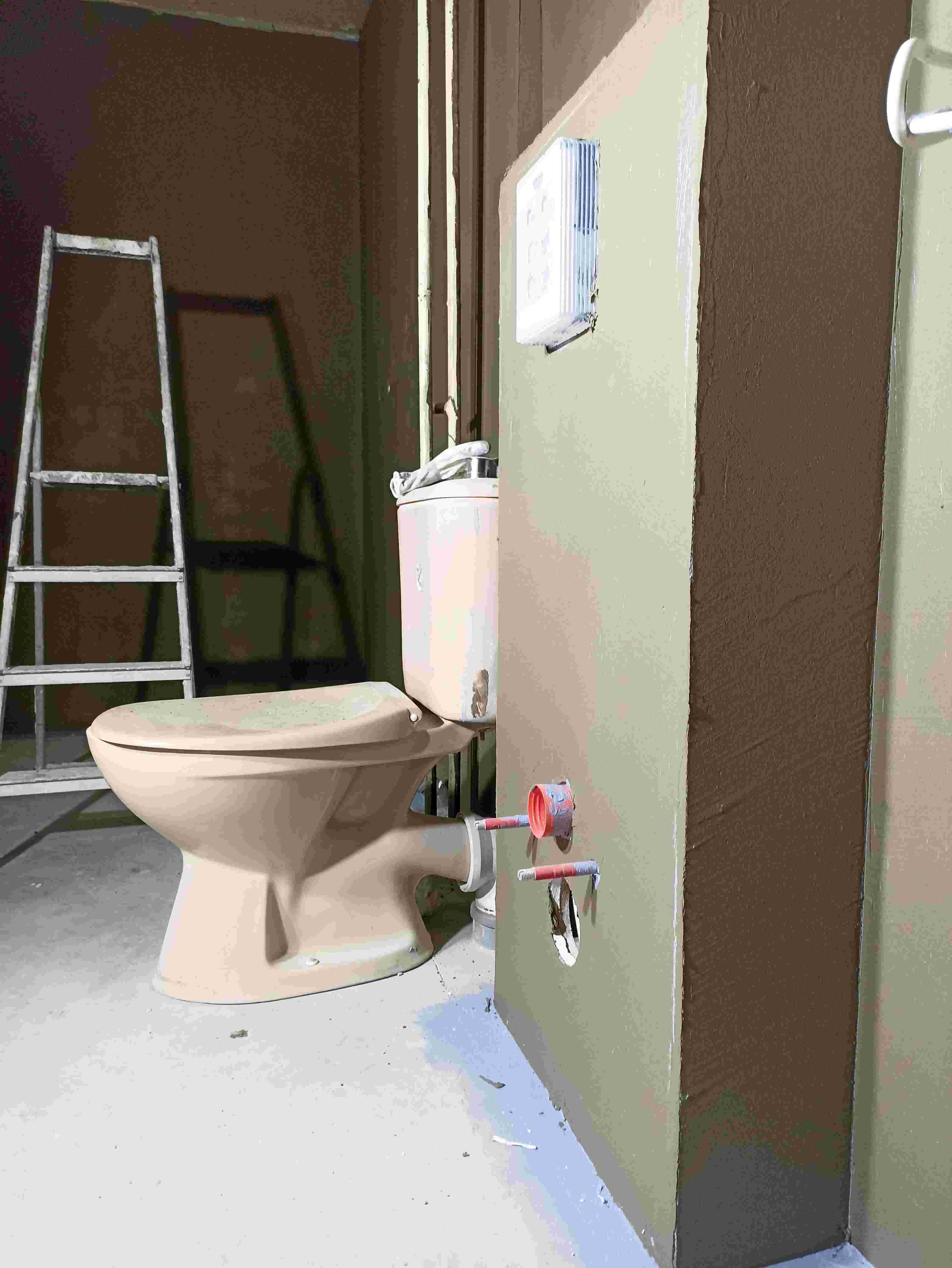

Olgu, panen ühe illustreeriva pildi praegusest objektist. Vana pott läheb minema. On täiesti kandev sein, mis raami kinni hoiab. Lisaks on raamiga vetsupottide suur eelis see, et saab mopiga vabalt pühkida-pesta poti alt, mitte keerutada ümber vetsupoti jala, olgu see alt- või tagantjooksuga.

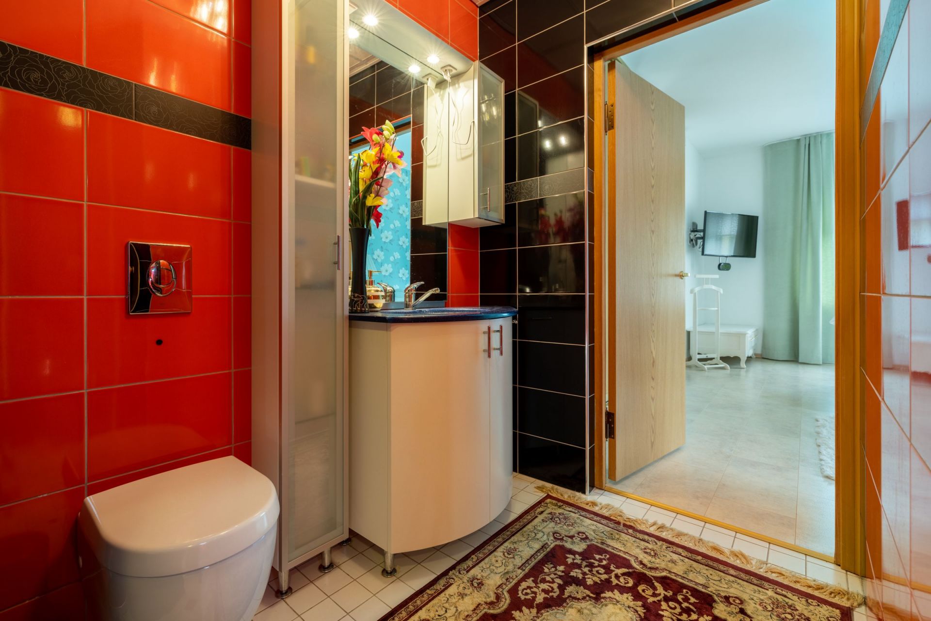

Selline on minu arust viisakas seinasisese loputuskasti kodune lahendus. (Oma pilt.)

Ma ei saa sellest joodikukaitse-jauramisest aru. Minu jaoks polnud küsimus tahtmises ega papis vaid puhas ruumide planeeringu, sisekujunduse prioriteetide-kompromisside teema. WC-raam on ca 25 cm paks. Jättes selle sirge seina taha, mis saab teisel pool? Jätsid saki/kapi teise ruumi ja tegid "seina sirgeks" seinakappidega? Mul on raam välisseinas üldsegi.
Praktilise poole pealt - seinasisese raami mõte on see, et vannituba oleks visuaalselt puhtam, vähem vidinaid, vaba põrand. Lihtne koristada, rohkem mugavust. Sul pott seinal aga 2 jalgadel kappi keeravad kõik nässu :? . Kapid veel madala põhjaga, koristaja peab seal kuidagiviisi nökerdama, ümber jalgade joonistama. Seda oleks saanud vältida riputades kapi seinale. Kogu põrand vaba, koristajal lihtne, robotil seda enam. Näide:

See on minu nägemuses (vaimult)vaese porno ja sobiks ööklubisse või bord(hot)elli, et keegi joogise peaga peale kukkudes loputuskasti ära ei lõhuks.
Sa räägid bordellist ja ööklubist, kuid sinu enda pandud pildil on sellised värvi kombinatsioonid ja veel vaip ka WC maas. :shock:

rst kirjutas: 07 Sept 2023, 12:15 Sa räägid bordellist ja ööklubist, kuid sinu enda pandud pildil on sellised värvi kombinatsioonid ja veel vaip ka WC maas. :shock:
Võib olla on see vaip ka joodikukaitseks, et kukkudes põrandaplaate ära ei lõhuks? Ja see ei ole vist teps mitte originaal pärsia vaip, vaid mingi iibei kopipeist pärsia vaibast. Tõusiklik kadakasakslus!? ;)

Urmas kirjutas: 07 Sept 2023, 18:31 ... Ja see ei ole vist teps mitte originaal pärsia vaip, vaid mingi iibei kopipeist pärsia vaibast. Tõusiklik kadakasakslus!? ;)
Siidivaip on, ja ise tõin.
Mis asi on siidivaip: https://moodnekodu.delfi.ee/artikkel/65 ... -luksusese

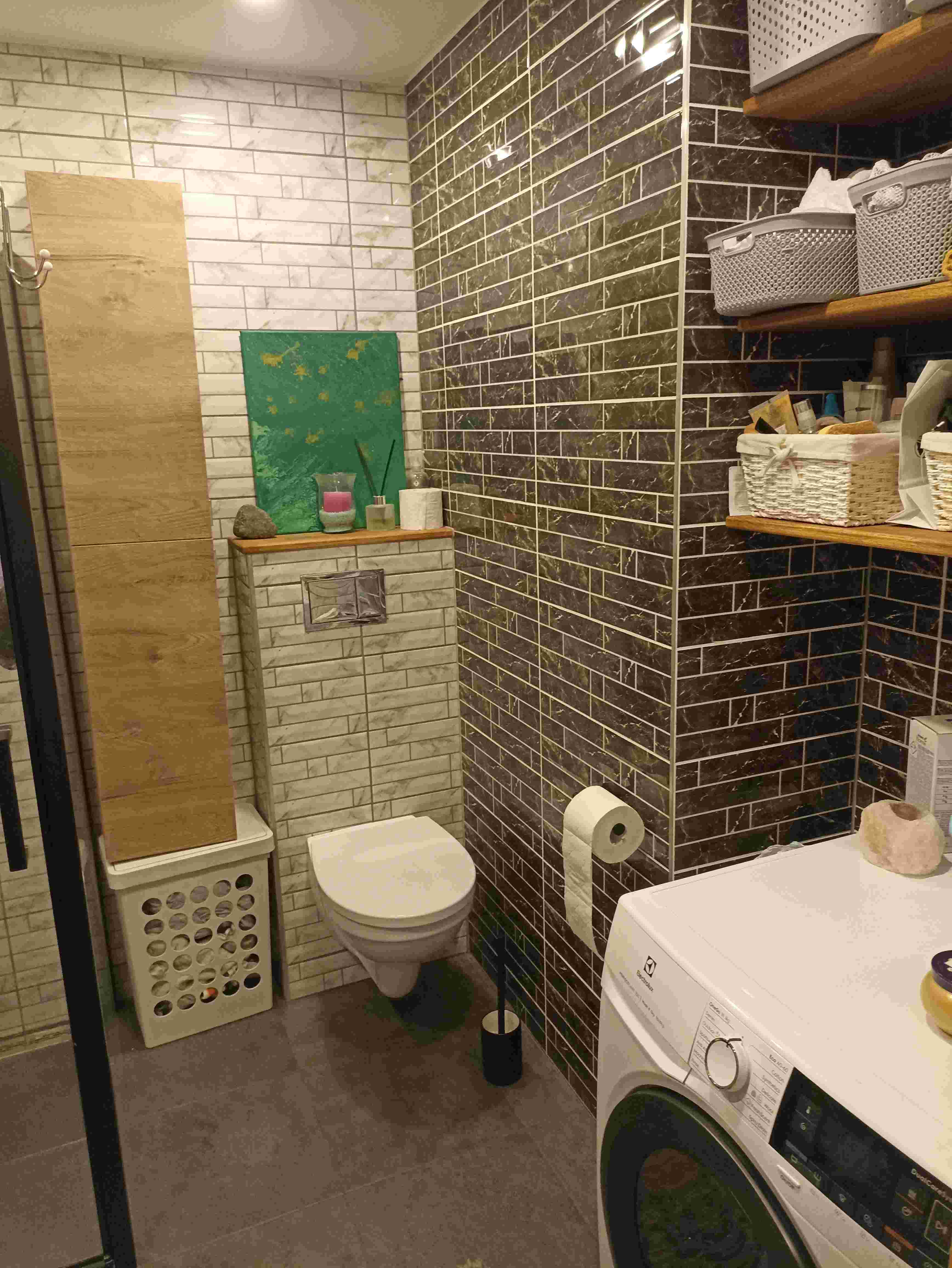

On see siis niiväga kole? Vannituba on seal 2x2m! Võtta duššinurga ja kapi arvelt veel ruumi ära, et pott tuleks seinast välja? :scratch:
Ei saa päris hästi aru sinu sellest kiiksust? Kas alla- või tahavooluga vetsupott oleks olnud seal ilusam? :scratch:
