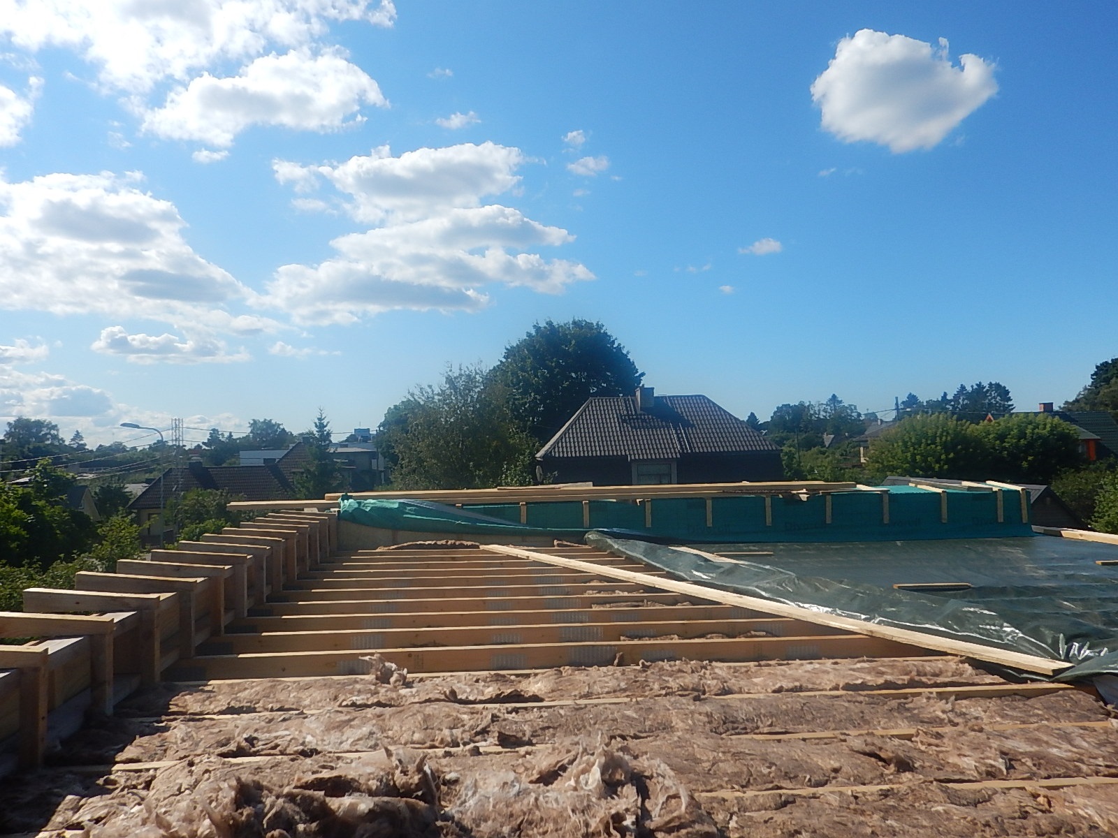

Miks sellist katust kohe käimiskõlbulikuks ei tehtud? Täiesti arusaamatu ehitamine. Enda lamekatusega maja tehes läks kohe vill ja osb korraga.vuuk kirjutas: 06 Aug 2023, 06:17 Mul oli mingi aeg tagasi ehitamisel lamedakaldeline soojustatud katuslagi:
Ilm läks vihmaseks ja tuuliseks ning paras jama oli.
Algul toodi koormakile 80 g/m2. Selle rebis tuul esimesel ööl puruks. Õnneks oli villa panek alles algusjärgus ja kahjud olid minimaalsed.
Ostsin kõige paksema kile, mis kiiruga leida õnnestus ja see oli 180 g/m2. See pidas töö lõpuni kenasti vastu.

@kunn24kunn24 kirjutas: 06 Aug 2023, 10:19
Point selles, et ehitasin vastavalt projektile. Sinna pildil näha olevatele fermidele läks ristisuunas peale 50 x 50 latid, mille vahele villaplaadid, sinna peale fermidega pikisuunas 50 x 50 latid, s=600 mm vahele plaatvill(eri villaplaatdi kihtide vahekohad hajutatult ja mitte ühes kohas), edasi läks tuuletõkkke plaat, millele tuulutusliistud (katuse tuulutuskanalid) ja tuulutusliistudele veekindel vineer ja kõige peale SBS kate.
Kusjuures OSB otse villa peal on küll palju lihtsam teostada, aga minu arust tulemus halvem ja mitte usaldusvöäärne lahendus. Kui ruumisisene aurutõke piisavalt ei pea, siis külmaga OSB alla tekib ilmselt kondensaat ja vill märgub. Lamekatus kui selline on üldse suhteliselt riskantsem lahendus, ei tasuks mütsiga lüüa.
