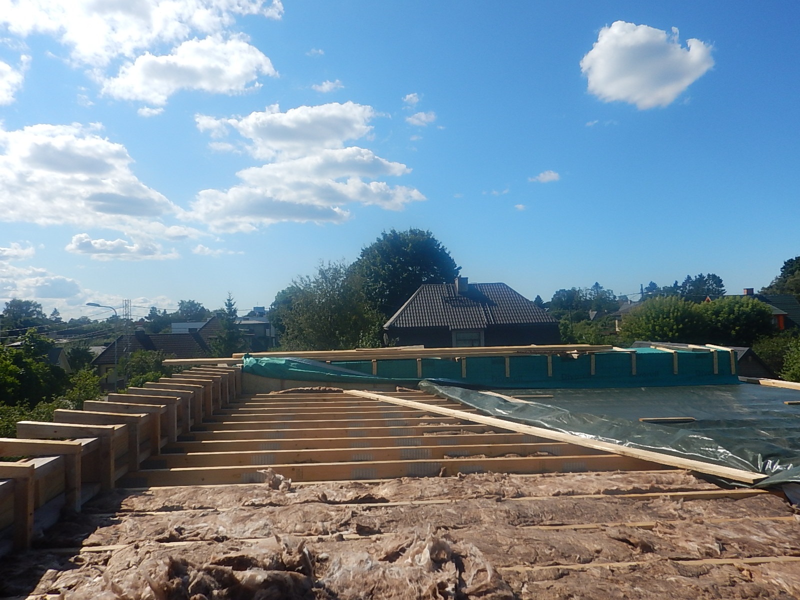

Mul oli mingi aeg tagasi ehitamisel lamedakaldeline soojustatud katuslagi:
Ilm läks vihmaseks ja tuuliseks ning paras jama oli.
Algul toodi koormakile 80 g/m2. Selle rebis tuul esimesel ööl puruks. Õnneks oli villa panek alles algusjärgus ja kahjud olid minimaalsed.
Ostsin kõige paksema kile, mis kiiruga leida õnnestus ja see oli 180 g/m2. See pidas töö lõpuni kenasti vastu.

vuuk kirjutas: 06 Aug 2023, 06:17 Mul oli mingi aeg tagasi ehitamisel lamedakaldeline soojustatud katuslagi:
Miks sellist katust kohe käimiskõlbulikuks ei tehtud? Täiesti arusaamatu ehitamine. Enda lamekatusega maja tehes läks kohe vill ja osb korraga.

kunn24 kirjutas: 06 Aug 2023, 10:19
@kunn24
Point selles, et ehitasin vastavalt projektile. Sinna pildil näha olevatele fermidele läks ristisuunas peale 50 x 50 latid, mille vahele villaplaadid, sinna peale fermidega pikisuunas 50 x 50 latid, s=600 mm vahele plaatvill(eri villaplaatdi kihtide vahekohad hajutatult ja mitte ühes kohas), edasi läks tuuletõkkke plaat, millele tuulutusliistud (katuse tuulutuskanalid) ja tuulutusliistudele veekindel vineer ja kõige peale SBS kate.
Kusjuures OSB otse villa peal on küll palju lihtsam teostada, aga minu arust tulemus halvem ja mitte usaldusvöäärne lahendus. Kui ruumisisene aurutõke piisavalt ei pea, siis külmaga OSB alla tekib ilmselt kondensaat ja vill märgub. Lamekatus kui selline on üldse suhteliselt riskantsem lahendus, ei tasuks mütsiga lüüa.

Kaaperdame küll (jälle) teema, aga mul on katuslagi (alt üles): hele peitsitud ja lakitud laudis, 15 mm ristiroov, aurutõkkepaber, villa alt toetavad lindid, vill koos taladega (220 kõrged), OSB kas 12 või 15mm (et käia saaks ja tuuletõke), 90 mm ristiroov (tuulutus), osb 22 ja kohati hall Protan (kus kalle olematu), kohati SBS (kus kalle ligi 5 kraadi). Talvel lisab soojustust pealesadanud lumi, :).
Insner oli tuuletõkkeks katusele kirjutanud tuuletõkke kipsi. Sellest eest ma ütlesin talle, mis tast arvan ja palusin ära muuta.
Ehitatud sai nii, et talad paika, neile alt villa toetavad lindid (pakendikeskusest sain). Vill ülevalt sisse ja kohe tuuletõkke OSB peale. Selle servad said kruvitud abiliistudega kokku ja paisumisvahed kohe vahtu täis, et vesi läbi ei tuleks. Kõige nõmedam, mis üldse saab olla, on taladel žongleerimine. Olen paar korda läbi sadanud ja naine on selle peale küsinud, et kas must veel asja on või peab uue otsima.
Vuuk kirjutas:@kunn24
Ka saab teha järjest, vaheroovid saab jupitada ja kohe järjest lõpuni teha nii, et saab "võileiva" kohe käimiskindlaks ja kui tuuletõkke vahed vahtu täis lasta (ka ära teipida, kui nõutud), saab ka ajutiselt piisavalt ilmastikukindlaks. IMO väärad töövõtted (ka ohutus tagamata)
Lisaks ma ei saa aru, miks on parapeti tuulutuse vertikaalsed liistud viidud alla põhitalade peale. See projektiosa IMHO ei kõlba kuskile.
