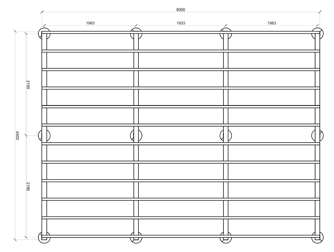

Mul on ees seismas saunamaja ehitus ning vajan nõu seoses vundamendi lahendamisega.
Saunamaja:
Saunamaja suurus: 4.5x6 meetrit
Kruvivunamendi peale lähevad põrandatalad 100x200+50x150mm prussid sammuga 400mm, puitkarkass 50x150mm+150mm kivivilla, tuuletõke ja puitlaudis nii sees kui väljas, sarikad 50x200mm+200mm kivivilla, roovitus, tuulutus pekkkatus.
Vundamendi probleem:
Minu mure seisneb selles, et pinnas, kuhu soovin saunamaja ehitada, on väga pehme ja niiske. Olen pinnast sondeerinud 8mm armatuuriga ja ca. 4.5-5.5m peal tuleb vastu tugevam pinnas.
Kas kellelgi on kogemust kruvivundamengiga sellistes oludes? Millega peab ja millega võiks arvestada sellises olukorras?

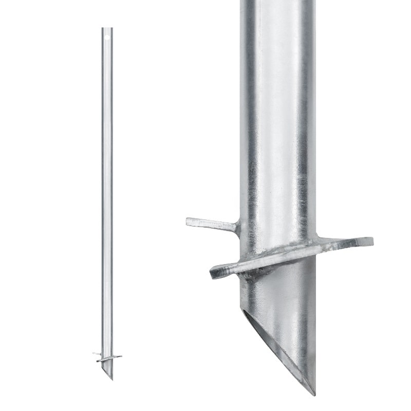

Nimelt on plaan kasutada sellist toodet:
Kruvivaiad keermelabaga ø 150 mm
Toru mõõdud 60,3 x 3 mm
Terase klass S355
Jutu järgi kannatab üks kruvivai nii umbes 1,5 tonni, plaanis on paigaldada neid 12tk.
12x1,5= 18 tonni, mis peaks olema piisav sellise väikese saunamaja jaoks arvestades lumekoormust jne.
Ootan endiselt inimesi jagama enda kogemust antud tootega või alternatiiviga.

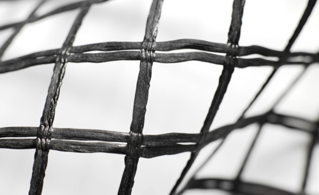

Alternatiivina võiks veel kasutada geotekstiili+geovõrku+geokärge+kergkillustik ja teha suur padi mille peale siis juba vundament rajada, aga kruvivundament paistab olevat ehk kõige mõistlikum variant.

Need vaiad on vist max 3m. Loodad, et sellest piisab või plaanid neid kuidagi jätkata ja kandva pinnaseni kruvida? Kas lähedal on mõni tee, sõidukeid kannab normaalselt, igal aastaajal?

aero kirjutas: 16 Aug 2023, 18:45 Need vaiad on vist max 3m. Loodad, et sellest piisab või plaanid neid kuidagi jätkata ja kandva pinnaseni kruvida? Kas lähedal on mõni tee, sõidukeid kannab normaalselt, igal aastaajal?
Saunamaja tuleb metsa sisse ja 25m kaugusele järvest. Järvest 50m kaugusel on kõvakattega tee mis on heas korras olnud aastaid kuid see on teisel pool järve.
Neid on võimalik jätkata ja kaks 3m pikka jätkatuna on plaanis kasutada.

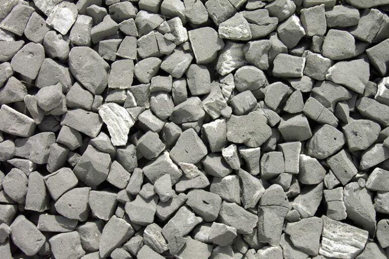

Sellistes oludes väikse sauna ehitamisel on arvatavasti majanduslikult mõtekas rajada see "parvele", mille saab vormistada "erikujulise plaatvundamendina".
Suure tõenäosusega, kui vedada hoone alla näiteks 0,5m paksune killukiht, siis see vajub mõne aastaga maapinna alla.
Ehk kildu on mõtet laotada ümber penost vundamendi, pehme pinnase survestamiseks, et maja vajuks vähem.

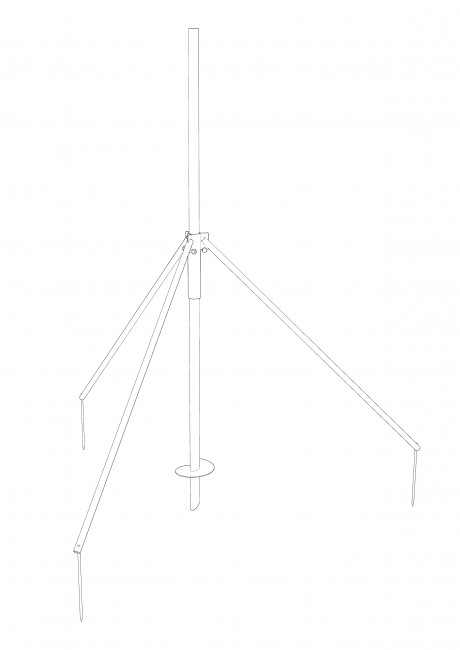

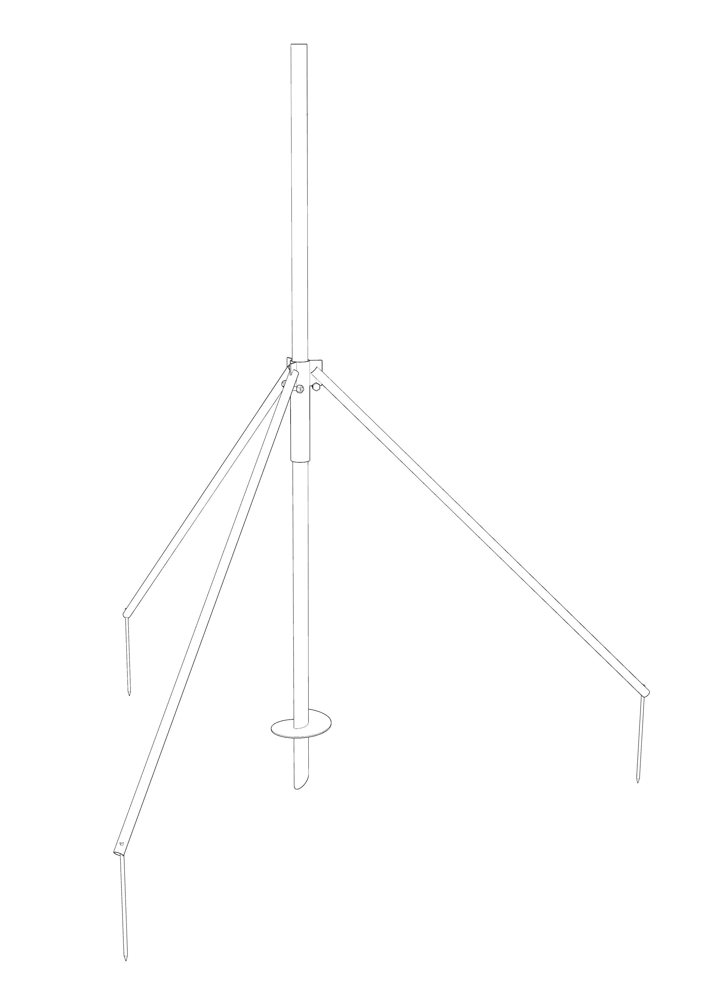

Jah, ma tõesti ei tea mis kandevõimega pinnas 5-6m sügavusel on ja selleks, et vaiad vertikaalselt loodis oleks saab ehitada lihtsa abinõu...

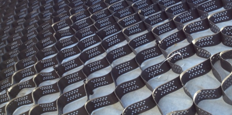

Sinu järgmist mõtet edasi arendades oleks ehk variant teha see padi järgmiselt...
1. Koorida 50cm pinnast
2. Asetada sinna geovõrk
3. Seejärel geokärg
4. Täita geokärg kergkillustikuga ∼200kg/m3
5. Korda 2. ja 3. ning 4.
Ning tulemuseks võiks olla padi mis tänu geovõrgule ning geokärjele annab stabiilse pinnase.

Kalvis kirjutas: 20 Aug 2023, 08:30 Enamus soovitutest on tõene. Plaatvundamendiga on see jama, et kui maja on raskem kui plaadi aluse pinnase kandevõime siis vajub viltu või sohu. Pärast muidugi hea peeglit süüdistada. Turba kandevõime on väga madal.
Teine variant on rammida vaiad sügavale kandva pinnaseni - a la paekivi. Kui see on 5 meetri sügavusel siis see pole mingi sügavus aga käsitsi - kas tulemus on piisav. Mõistlik oleks profitehnikat kasutada.
Eks ma selle pärast foorumisse kirjutasingi, et uurida maad, ehk on veel variante mille peale ise ei ole taibanud tulla.
Nüüd uurin mis võimalused ning hinnad nendel rammvaiadel on ja eks ma jätan siis foorumisse ka jälje maha, et kollektiivsete teadmiste pagas siin foorumis suureneks!

Re: Abi saunamaja vundamendi lahendamisel pehmel pinnasel.
Tegelikult on asi suht lihtne...
"Sitt" pinnas tuleb hoone alt eemaldada ja tagasitäide teha "normaalse" materjaliga
Või siis panna sellise pikkusega vaiad mis ulatuvad kandvasse kihti
Ja mitte ainult selle kandva kihi peale vaid ca 1m selle kandva kihi sisse
Kruvivaiad pole siin hea lahendus - liiga pikad
Tuleks leida alternatiiv - nt mikrovaiad
Ja kena oleks teha ka vaia proovikoormamine
Aga see mida kirjutab kasutaja Yrch on igati õige
Tuleb eristada vaia enda kandevõimet ja pinnase kandevõimet selle vaia all
Ja määravaks saab neist väikseim
