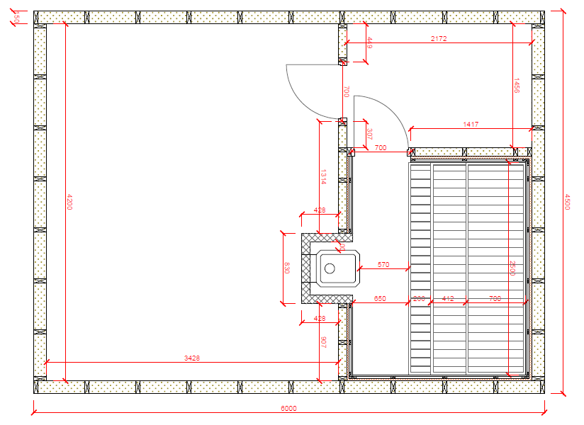

Mul on ees seismas saunamaja ehitus ning vajan nõu seoses vundamendi lahendamisega.
Saunamaja:

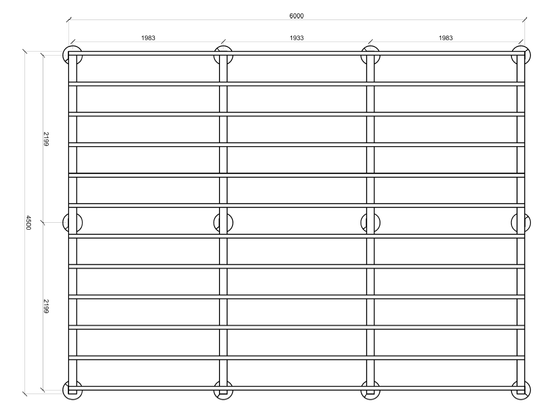

Saunamaja suurus: 4.5x6 meetrit
Kruvivunamendi peale lähevad põrandatalad 100x200+50x150mm prussid sammuga 400mm, puitkarkass 50x150mm+150mm kivivilla, tuuletõke ja puitlaudis nii sees kui väljas, sarikad 50x200mm+200mm kivivilla, roovitus, tuulutus pekkkatus.
Vundamendi probleem:
Minu mure seisneb selles, et pinnas, kuhu soovin saunamaja ehitada, on väga pehme ja niiske. Olen pinnast sondeerinud 8mm armatuuriga ja ca. 4.5-5.5m peal tuleb vastu tugevam pinnas.
Kas kellelgi on kogemust kruvivundamengiga sellistes oludes? Millega peab ja millega võiks arvestada sellises olukorras?

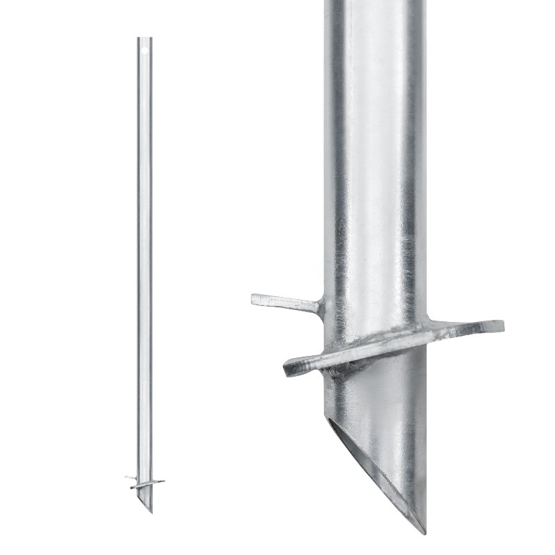

Nimelt on plaan kasutada sellist toodet:
Kruvivaiad keermelabaga ø 150 mm
Toru mõõdud 60,3 x 3 mm
Terase klass S355
Jutu järgi kannatab üks kruvivai nii umbes 1,5 tonni, plaanis on paigaldada neid 12tk.
12x1,5= 18 tonni, mis peaks olema piisav sellise väikese saunamaja jaoks arvestades lumekoormust jne.
Ootan endiselt inimesi jagama enda kogemust antud tootega või alternatiiviga.

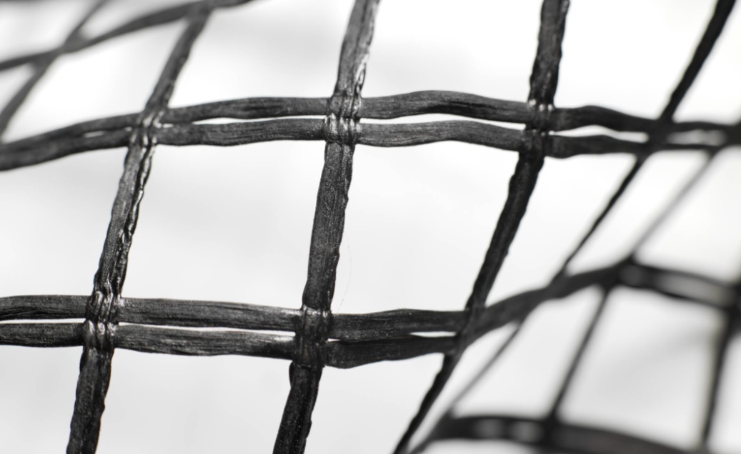

Alternatiivina võiks veel kasutada geotekstiili+geovõrku+geokärge+kergkillustik ja teha suur padi mille peale siis juba vundament rajada, aga kruvivundament paistab olevat ehk kõige mõistlikum variant.

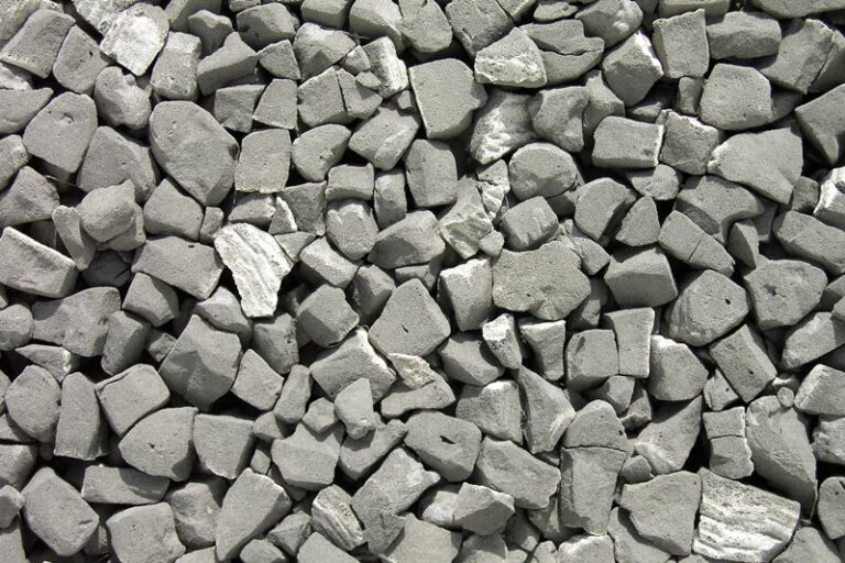

Suure tõenäosusega, kui vedada hoone alla näiteks 0,5m paksune killukiht, siis see vajub mõne aastaga maapinna alla.
Ehk kildu on mõtet laotada ümber penost vundamendi, pehme pinnase survestamiseks, et maja vajuks vähem.

Taskaalustamisega tuleb padi teha väiksema tihedusega materjalist, kui pinnas. Kild ei kõlba. Kõlbada võivad tühjad tsingitud plekist tünnid, kuid siis tuleb tagada, et nad pinnasesurvega kortsu ei läheks.

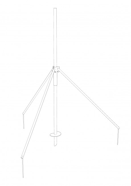

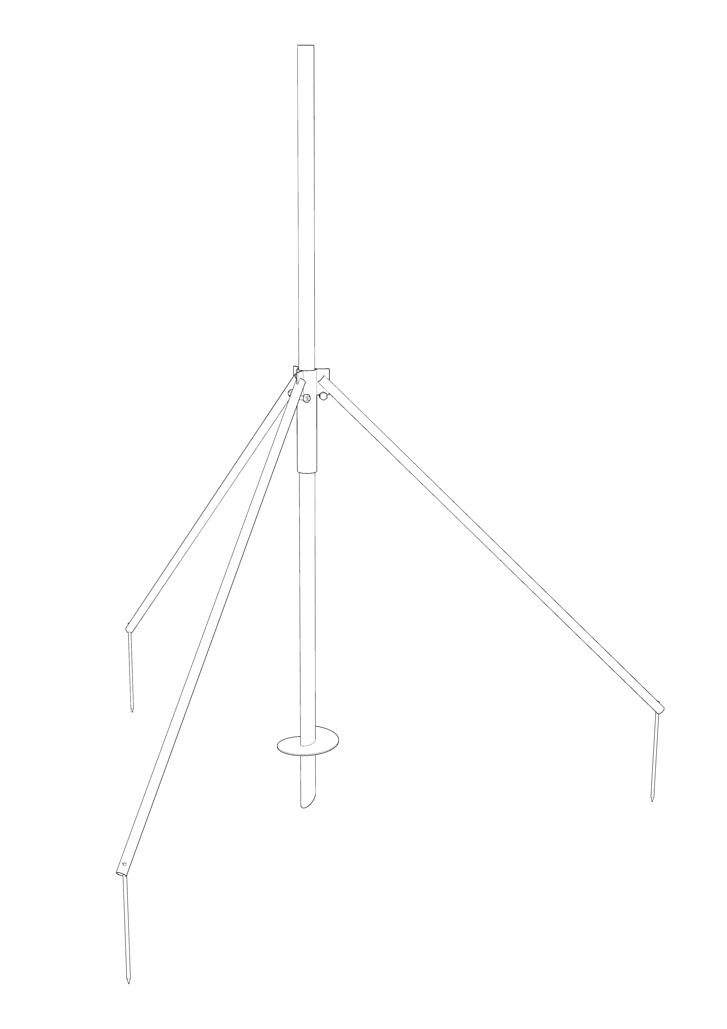

Jah, ma tõesti ei tea mis kandevõimega pinnas 5-6m sügavusel on ja selleks, et vaiad vertikaalselt loodis oleks saab ehitada lihtsa abinõu...

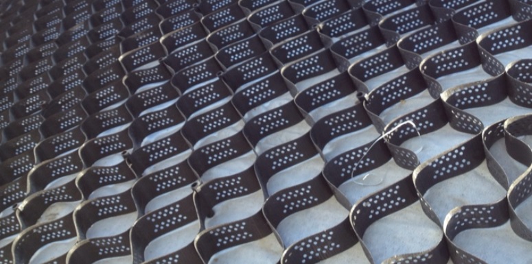

Sinu järgmist mõtet edasi arendades oleks ehk variant teha see padi järgmiselt...
1. Koorida 50cm pinnast
2. Asetada sinna geovõrk
3. Seejärel geokärg
4. Täita geokärg kergkillustikuga ∼200kg/m3
5. Korda 2. ja 3. ning 4.
Ning tulemuseks võiks olla padi mis tänu geovõrgule ning geokärjele annab stabiilse pinnase.

Vaiade puurimise aegsest vertikaalsusest ei ole suurt kasu, kui majake jääb 6m pikkustele torukestele õõtsuma, sest turvas ei paku varrastele olulist külgtuge.
