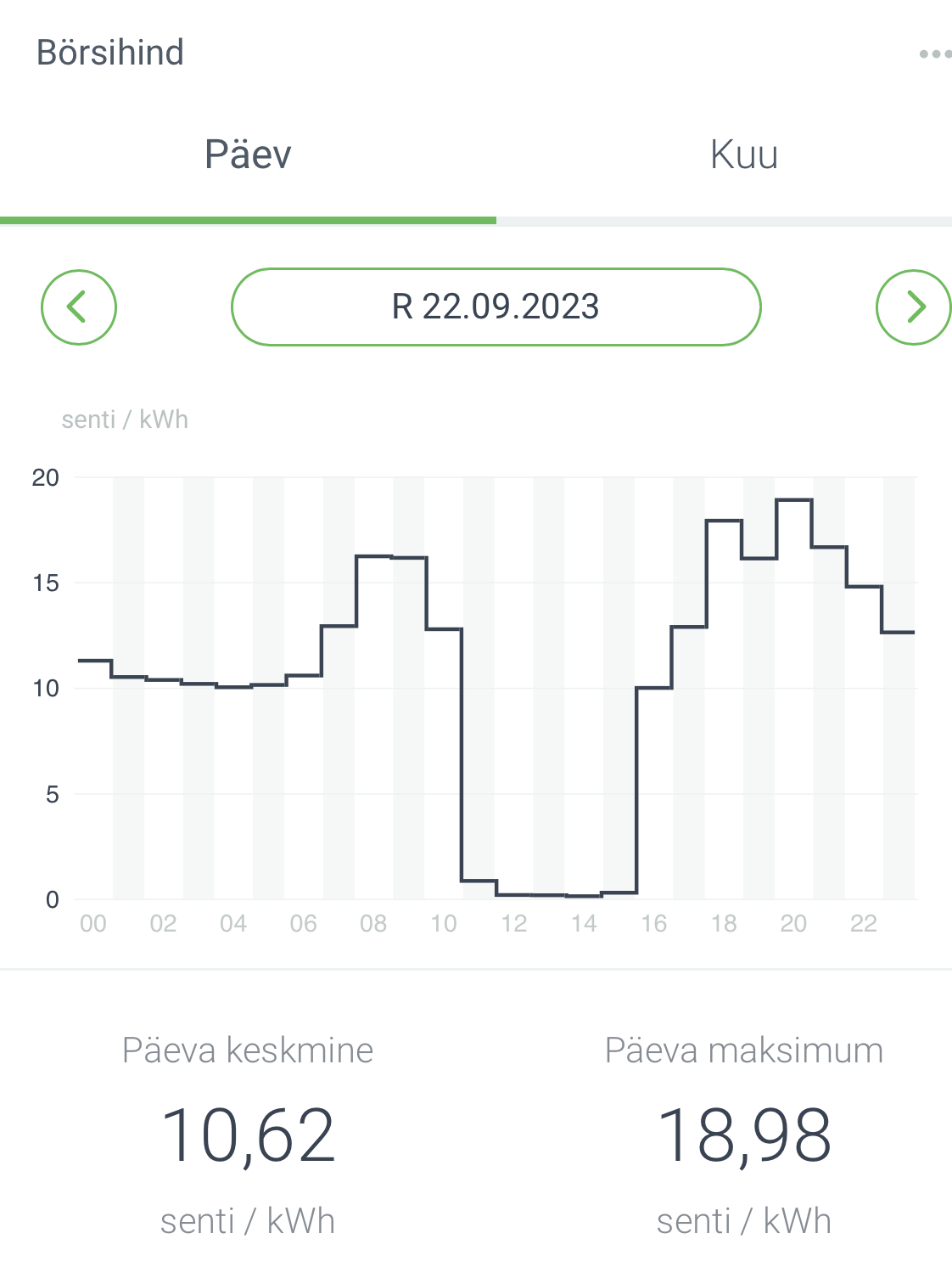

Re: Korteris gaasiseadmete vahetus elektriseadmete vastu
Ac457765 kirjutas: 05 Okt 2023, 21:50Kui mõni "mitte-öine" tund on sendi odavam kui öösel, siis on see ikkagi kokkuvõttes kallim kuna öise võrgutasu hind on vähemal minul rohkem kui sendi odavam
Näiteks selline päev? Ja kui pidevalt otsitakse odavamaid 6 tundi milles siis üldse küsimus saab olla?

Küülaline kirjutas: 05 Okt 2023, 22:56 Näiteks selline päev?
Näiteks mõni teine päev? Kus päeval ei ole odavaid tunde, päevad ei ole "vennad"? Ja seal pildil pole ju 6 tundi, vaid 5. :D Kui 16-ks isegi saab boileri üles köetud, siis mul sellest veest ei jätku 22...23-ni kui 3 inimest tahavad pesemas käia ja toimub ka muu tarbimine. Ega boileri täismaht (mul 100 L) ei ole üles köetud näit. 60C-ni, allpool on ikka jahedam vesi.

Ac457765 kirjutas: 06 Okt 2023, 09:12Näiteks mõni teine päev? Kus päeval ei ole odavaid tunde ... seal pildil pole ju 6 tundi ... mul sellest veest ei jätku 22...23-ni kui 3 inimest tahavad pesemas käia
Mõnel teisel päeval on jälle muud tunnid odavamad, need ei pea alati ka järjestikused tunnid olema. Seda saab ise valida mitu tundi kütab.
Väiksema boileriga ja suurema tarbimisega tuleb ehk rohkem tunde valida, minul on 300 l boiler ja 6 tunnist ööpäevas piisab täiesti.
Aga soodsam tuleb ju ikka valides odavaid tunde, kui jäigalt kellaga lülitada.

Mõte on selles, et kui õhtuse tarbimise ajal (peamiselt 17-22) odavaid tunde ei ole ja sel ajal juurde kütta ei saa, siis ei mängi olemasoleva boileriga välja. Ma ei viitsi enam ka kellaga lülitamist kasutada kuna elektripakett on praegu selline, kus on päeval ja öösel sama hind. Võrgutasul on väike erinevus, aga see oleks nö. sendi poolitamine juba kui üritaks sellega midagi säästa.
