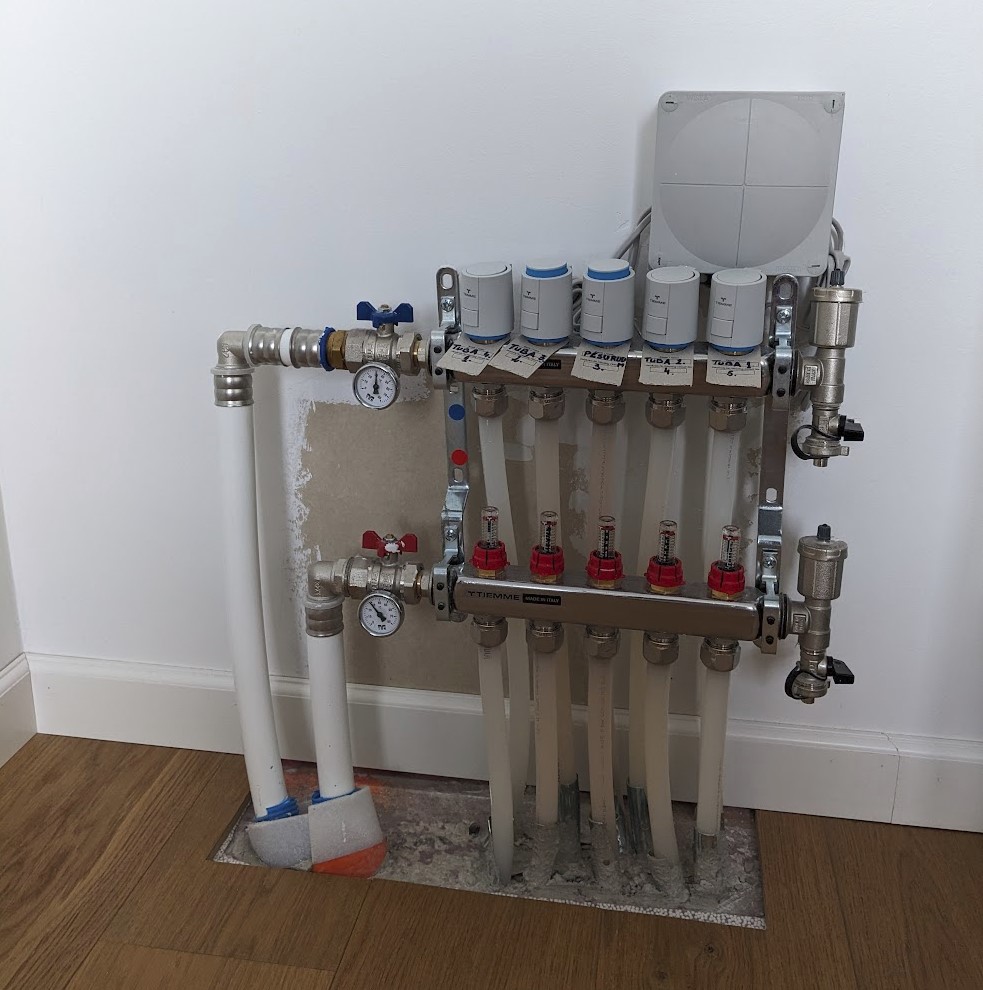

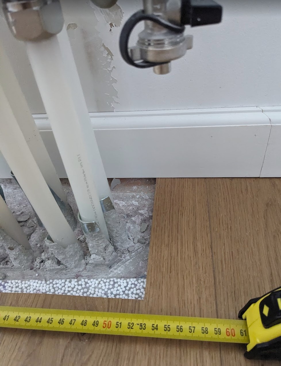

Mul on majas toodud kollektorid niimoodi välja:
Olen püüdnud igalt poolt leida kappi, mis sinna ümber sobiks, kuid kusagilt ei suuda leida seinapealset kappi, mille sügavus oleks vähemalt 175mm (ideaalis natuke sügavamgi). Olen näinud ainult mõnda seinasisest varianti, mille sügavus on 175mm, aga see ei sobi vast hästi sinna.

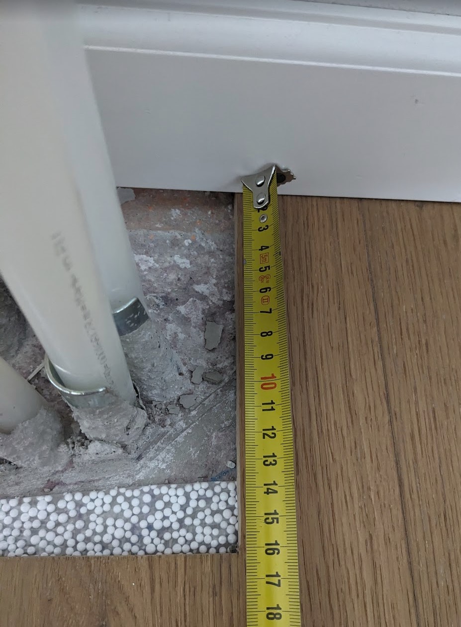

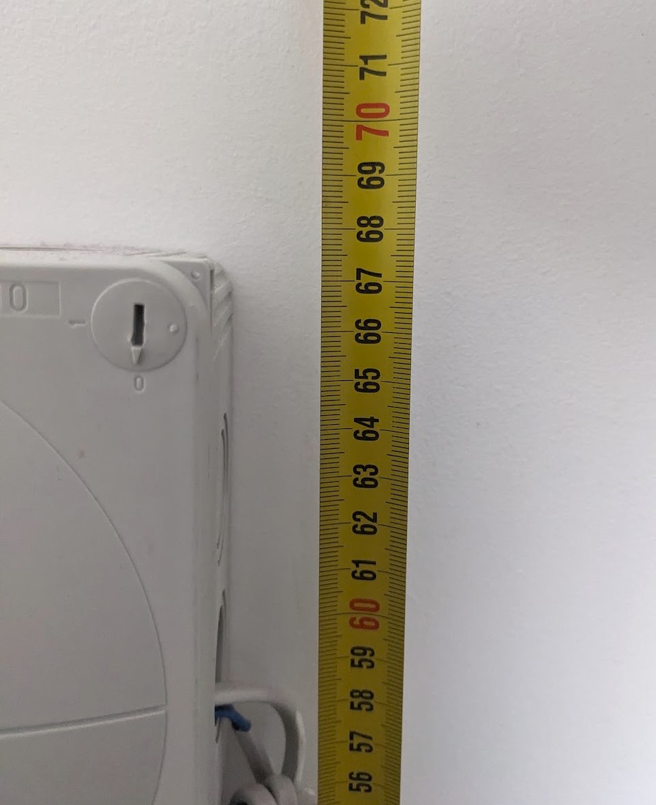

Mõõdud sellised:

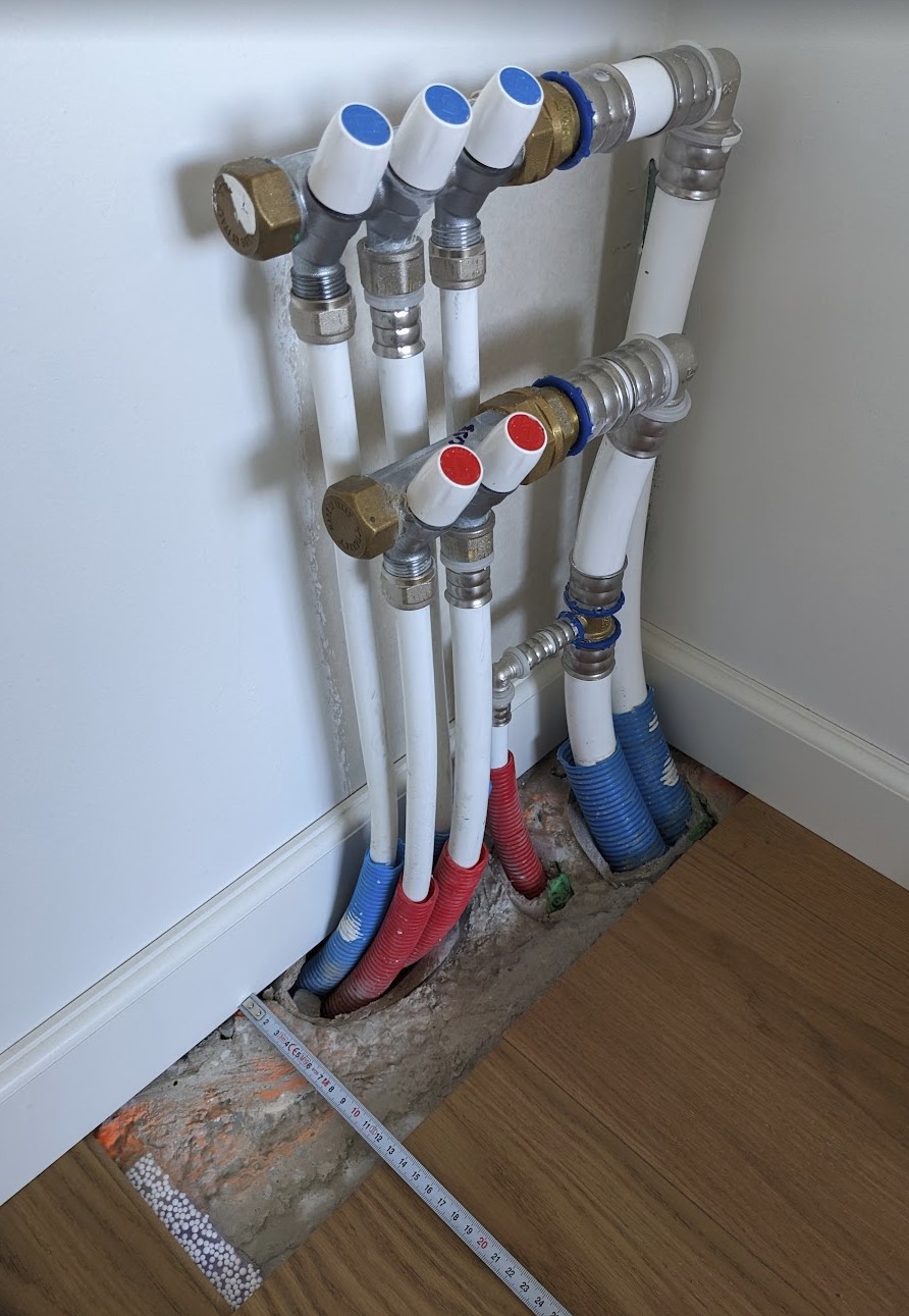

Sama lugu teises toas välja toodud veetorudega (tavalised 110mm sügavusega seinapealsed kollektorikapid ei sobi):
Kas keegi oskaks midagi soovitada, et kuidas need torud kenasti ära peita?
Postitusi: 2084
On tänanud: 68 korda
Re: Sügavam seinapealne kollektorikapp?
Puidust kapp sinna nurka, kui ise ei oska siis tellid tislerilt. Võib ka kipsist kasti ehitada teenindusluugiga.

Nojah, mõtlesin ise ka, et viimane variant oleks ehitada kipsist kast ümber ja panna luuk ette, aga äkki ikka leidub mingi valmis kast juba, mille saaks ümber panna (kas siis kollektorikapp või mingi muu nimega asi)?
Kas muidu sellisel kujul torude välja toomine teise korruse tubadesse on mõistlik?

Plekist kast magamistoas? Maitseasi muidugi. Ma ühes kohas tegin sarnasele sõlmele puidust kapi - sai veel samas stiilis aknalaudadega tehtud, muidugi aknalauad tegin ka mina.

See kast läheb ühel hetkel riidekapi sisse, aga ka seal oleks tore, kui need torud kenasti kaetud on.
Puidust kapile tuleks samuti uks ette teha, seega ma mõtlen, et äkki ikkagi teha kipsplaadist kast ja panna sinna kipsiluuk ette siis...

Mina elektrikuna vaataks esmalt mõne viisaka tühja kilbikesta poole. Saksa tootjatel on olnud selliseid ilusaid valgeid plekist külgede ja uksega aga plastlehest tagaseinaga u 20 cm sügavusi, mille tagaseina saabki siis ära visata ja kinnitatakse nurkdest.
Aga saadavust ja tänast hinnataset ei oska kommenteerida.
Kui vähegi annet puutööle on, siis selle pingi pakutud puidust karbikese tegemine on ilmselt kõige mõistlikum

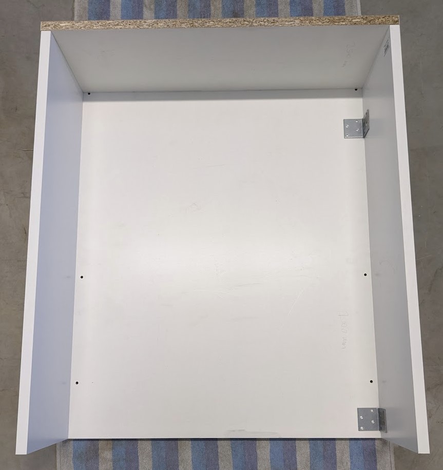

ping kirjutas: 26 Veebr 2024, 13:17 Sellisele väiksele "kattekarbile" ei ole mingit "eraldi ust" vaja, sest kogu selle karbi saab fikseerida paika näiteks magnetitega ja vajadusel hoolduseks katte kõige täiega eest ära tõsta.
Ainult fantaasiapuudus piirab!
Eks ma selleks siia tulingi nõu küsima, et fantaasiat nii palju pole :)
See magnetitega variant tundub täitsa huvitav mõte! Kuidas need magnetid seina külge kinnitada võiks? Kruvidega? Ja karbi enda külge siis metallnurga abil? Karp võiks minna siis täitsa vastu seina nii et ühtegi kinnituskohta näha ei ole.

alari34 kirjutas: 27 Veebr 2024, 12:30 .... See magnetitega variant tundub täitsa huvitav mõte! Kuidas need magnetid seina külge kinnitada võiks? Kruvidega? Ja karbi enda külge siis metallnurga abil? Karp võiks minna siis täitsa vastu seina nii et ühtegi kinnituskohta näha ei ole.
Materjali valik ühes poes ja siit võiks midagi sobivat valmistamiseks vast leida:
Magnetid: https://online.depo.ee/products/7842
Plaadid: https://online.depo.ee/products/22920

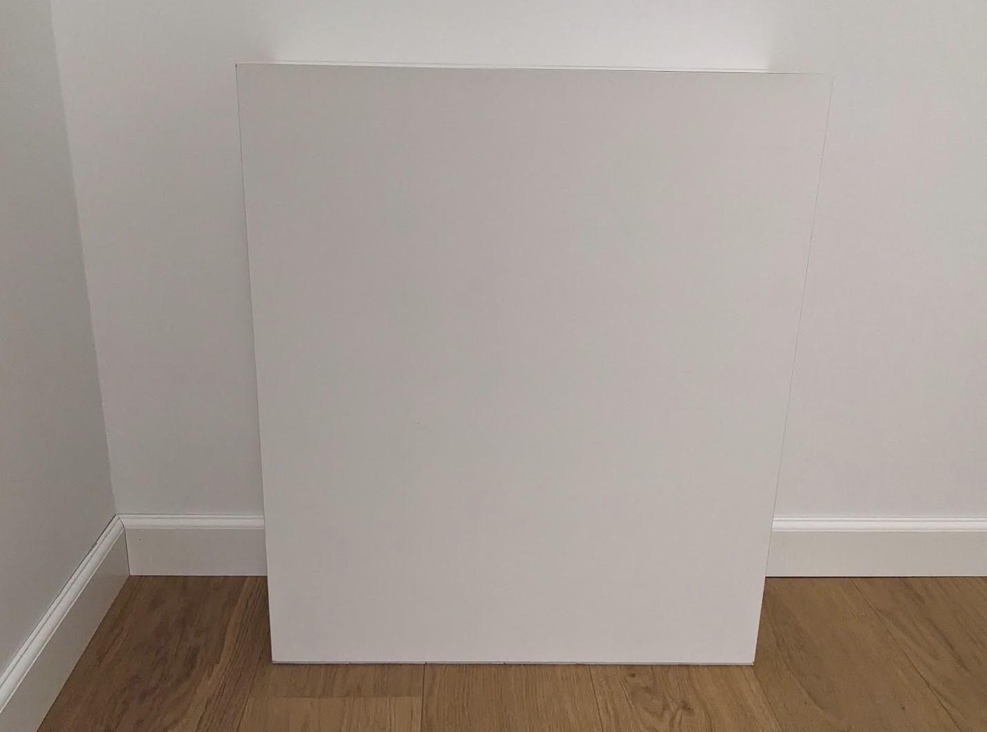

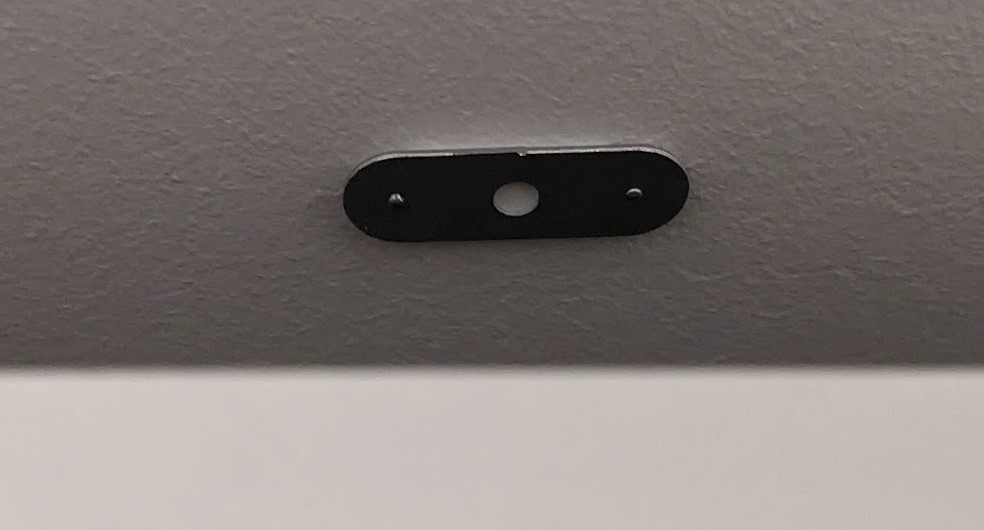

Aitäh, ping, hea idee eest!
Tehtud:
