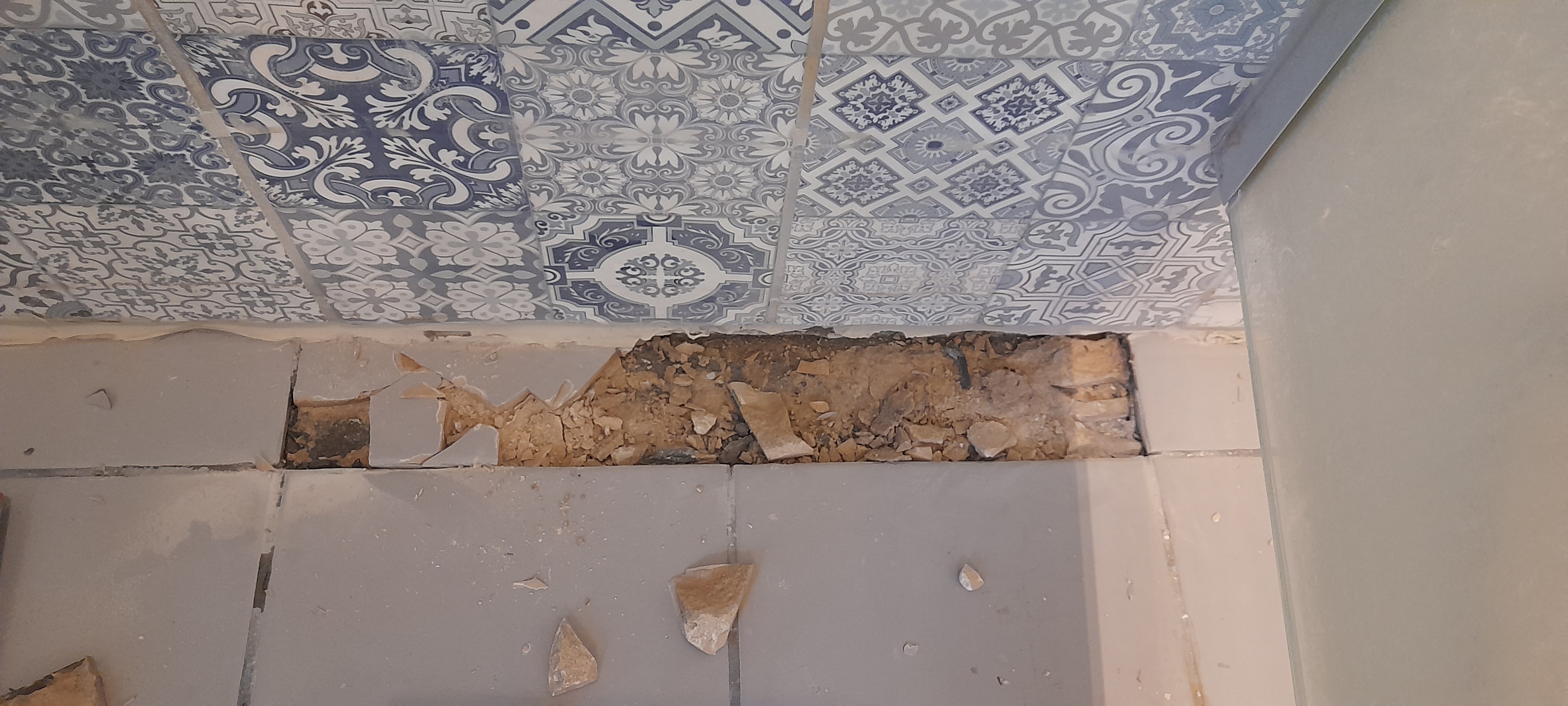

Dušinurga aluse sifoon lekkis. Võtsin aluse üles, et sifoon ära vahetada. Ostsin uue sifooni, puhastasin dušialuse põranda, kaapisin vana silikooni igaltpoolt maha ja tegin ettevalmistusi uuesti silikoonimiseks ja dušialuse tagasi paigaldamiseks.
Tõmmates tolmuimejaga põrandalt sodi kokku avastasin järsku, et tolmuimeja tõmbab põranda ja seina nurgast murenenud vuugivahest vett välja. Uuristasin vuugivahet suuremaks ja - vesi, mis vesi. Tagusin kaks seinaäärset plaati üles ja need on alt jumala märjad. Kivinenud plaadisegu on põrandalt üles tagudes ligemärg. Ilmselt on vesi pääsenud pikema ja jooksul silikooniriba ja kehvasti teostatud vuugi vahest kuidagi plaatide alla..(vt. Pilti)
Nüüd on küsimus, et mida edasi teha? Piirdun nende kahe plaadiga, kuivatan puhuriga ära, panen uued plaadid maha ja vuugin/silikoonin korralikult ära ja loodan, et kõik saab korda või... Peaks kogu nurga üles võtma?
PS! Dušinurga aluspõrandale on ehituse käigus korralik niiskustõke tehtud. Põrand on 2x OSB-plaadile valatud/plaaditud

Täpsustuseks: põrand on OSB + niiskuskindel kips + mastiksid/teibid jms.. Ühesõnaga - võiks pidada :)
Postitusi: 11258
On tänatud: 317 korda
Re: Vesi dušinurga kahhelkivide ALL
Kui vuuk läbi laseb siis edasi liigub vesi kergelt põranda alla.
Enam ta niisama ise ära ei kao kui just põrandaküte sees pole. Seda poldud aga mainitud.
Kindlasti kuivatada.
Edasi soovitaksin silikoonist vuuk teha, see hoiab vett paremini kinni ja ruumi regulaarselt kütta.

Super! Tänud, Kalvis! Kuivatan korralikult ära ja panen plaadid tagasi! Vaatan siin, et niiskus vist tõesti liiga kaugele ei ulatu. Tänu korralikule niiskustõkkele ongi plaadi alla segusse pidama jäänud :)
