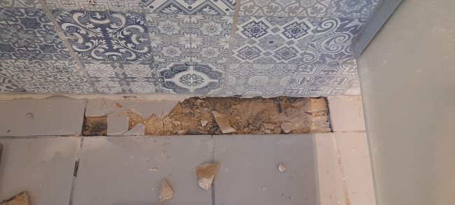

Tõmmates tolmuimejaga põrandalt sodi kokku avastasin järsku, et tolmuimeja tõmbab põranda ja seina nurgast murenenud vuugivahest vett välja. Uuristasin vuugivahet suuremaks ja - vesi, mis vesi. Tagusin kaks seinaäärset plaati üles ja need on alt jumala märjad. Kivinenud plaadisegu on põrandalt üles tagudes ligemärg. Ilmselt on vesi pääsenud pikema ja jooksul silikooniriba ja kehvasti teostatud vuugi vahest kuidagi plaatide alla..(vt. Pilti)
Nüüd on küsimus, et mida edasi teha? Piirdun nende kahe plaadiga, kuivatan puhuriga ära, panen uued plaadid maha ja vuugin/silikoonin korralikult ära ja loodan, et kõik saab korda või... Peaks kogu nurga üles võtma?
PS! Dušinurga aluspõrandale on ehituse käigus korralik niiskustõke tehtud. Põrand on 2x OSB-plaadile valatud/plaaditud

Enam ta niisama ise ära ei kao kui just põrandaküte sees pole. Seda poldud aga mainitud.
Kindlasti kuivatada.
Edasi soovitaksin silikoonist vuuk teha, see hoiab vett paremini kinni ja ruumi regulaarselt kütta.

Kahekomponentsed peaks olema veekindlad.

Silikooniga vuugitud põrandaplaatidest kuulen esimest korda. See ongi pesuruumides tavaline praktika?

Sellepärast ju tehaksegi põrandale (ja natuke ka seina mööda üles) hüdroisolatsioon.

JahAlgaja_nr.287 kirjutas: 05 Sept 2022, 15:21vesi imbub küll vuukidesse, aga peaks seda kaudu ka plaadi alt välja kuivama?

JAH, et plaadi alla imbunud vesi lahkuks peab põrand küttes olema.
