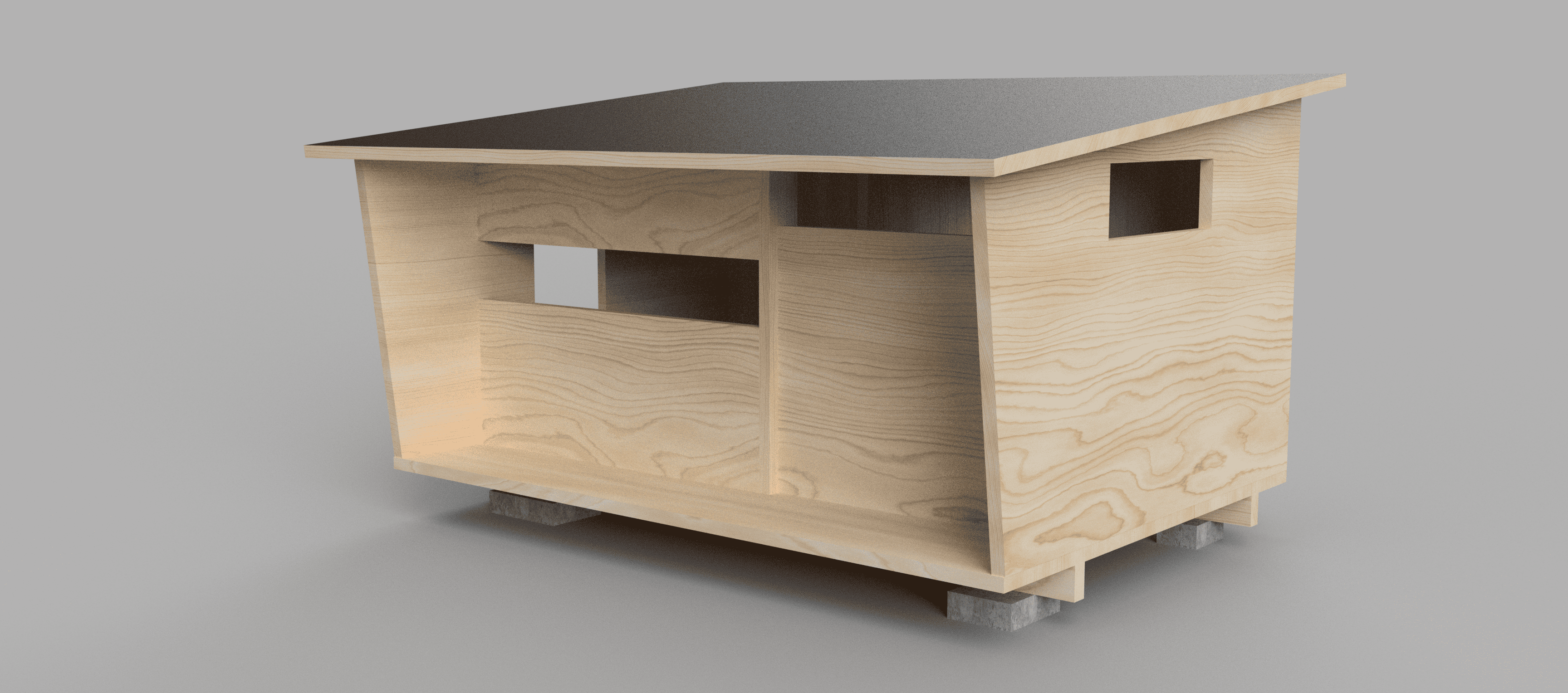

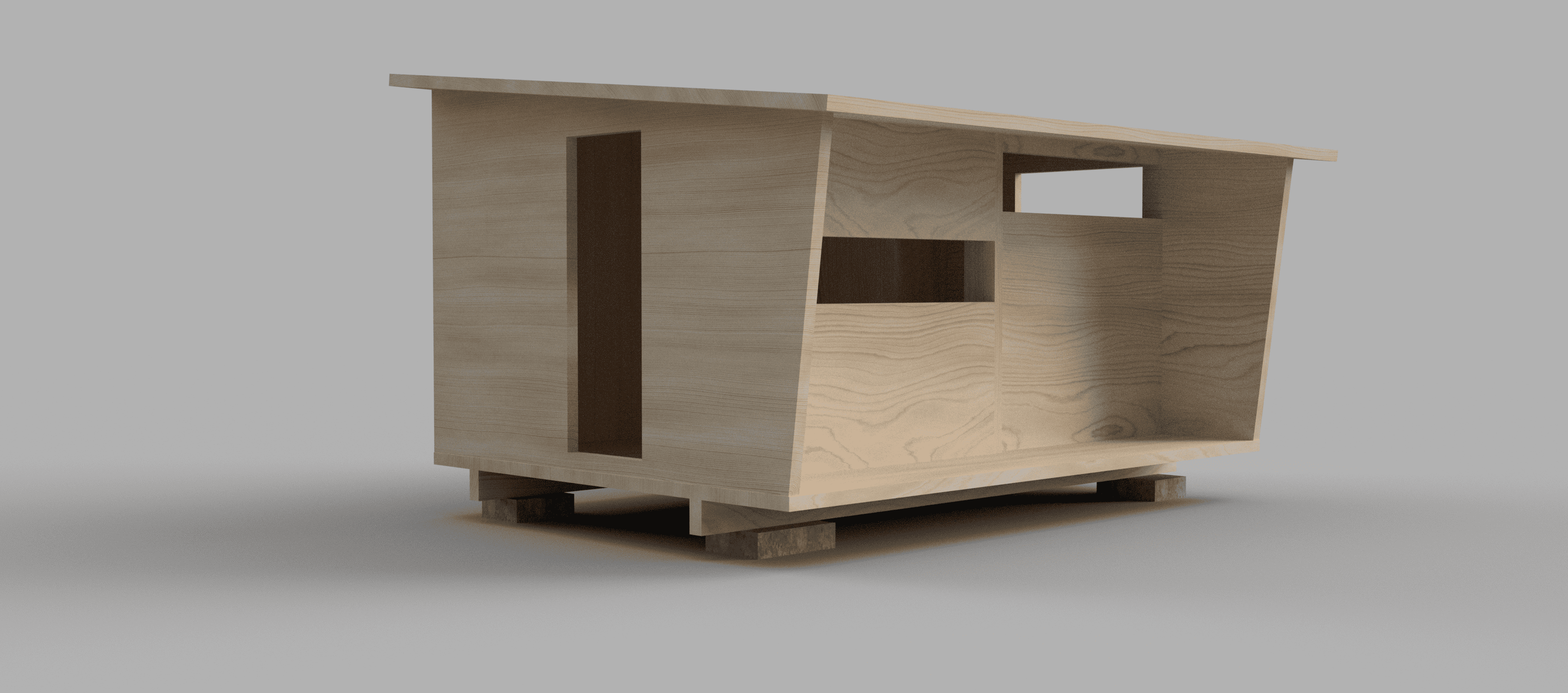

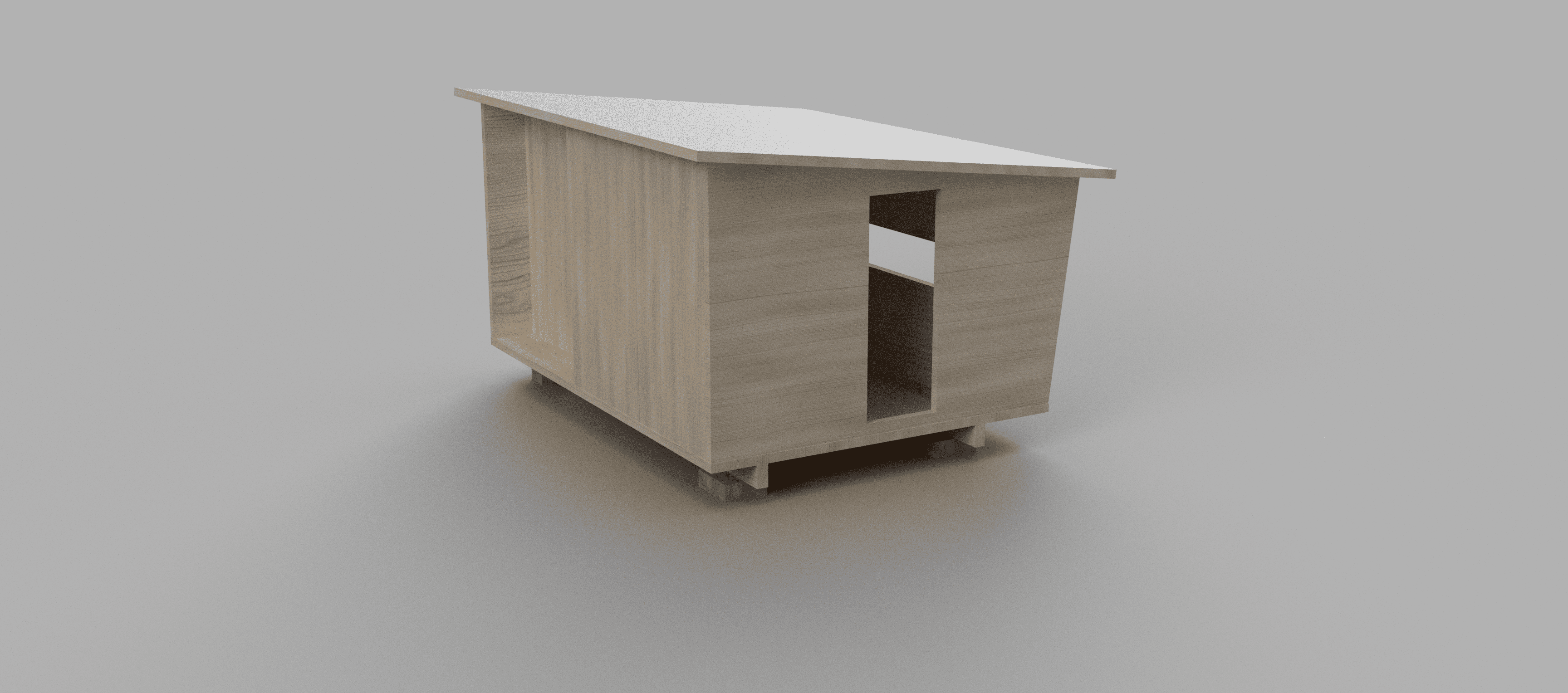

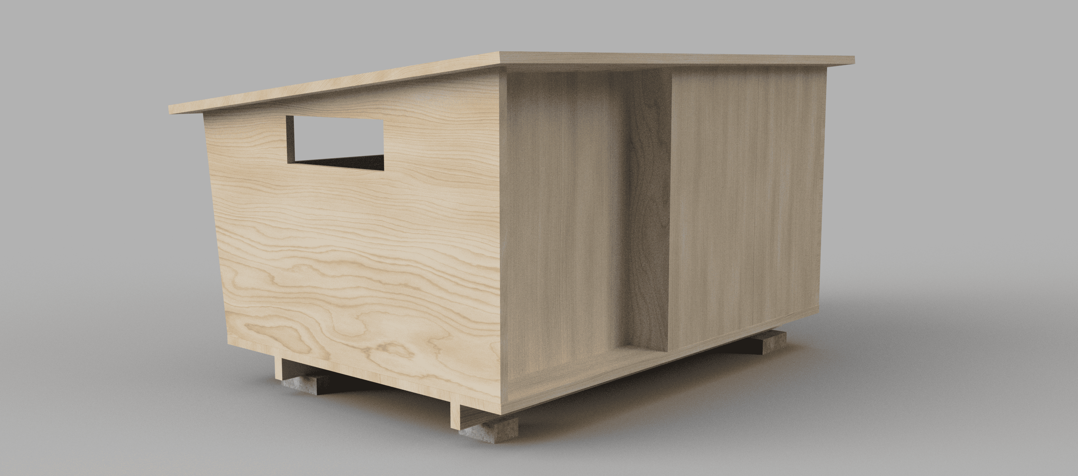

Plaanis eraldiseisev sauanamaja - CLT 80 mm paksust.
Elekter ega isevoolav vesi projekti ei kuulu.
Lihtsustatud vaated on lisatud - avatäiteid ega sisustust ei ole lisatud. Hoones kaks ruumi - 2,5x2,5 eesruum ja 2x2 leiliruum.
Põhilised küsimused on:
a) kas 80 mm CLT sauna katuslaele on piisav, või peaks soojustama?
b) kas sellise konstruktsiooni puhul võib katuse rullmaterjali otse CLT peale kleepida?
c) CLT välisviimistlus - tootjad nõuavad, et peab olema töödeldud - kas raudsulfaat piisab või yakisugi või peaks veel millegagi immutama? Täiendavat voodrit tahaks vältida.
Kõike muud võib ka arvata, põmst seda ka, et "lase projekt teha" vms.

80mm on nii ja naa ning pead kindlasti mõtlema sellele, et kuidas saada seinad õhukindlaks.

Sooja peab ilmselt sama hästi, kui samapaksust freespalgist saunamaja. Sauna võib põhimõtteliselt ka kasvuhoones teha. Niikaua kui tuult peab, pole erilist vahet. Kui katusematerjali võib otse vineeri või OSB plaadi peale kleepida, ju siis võib selle peale ka.
Enne teksti lugemist jäi piltide järgi mulje, et keegi ehitab omale peent koerakuuti vms.
