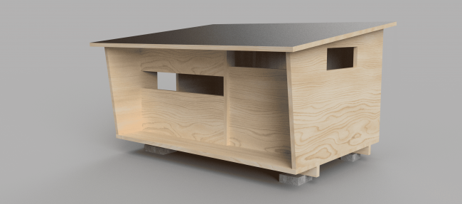

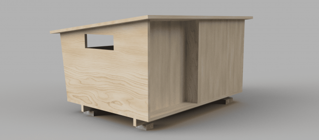

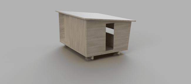

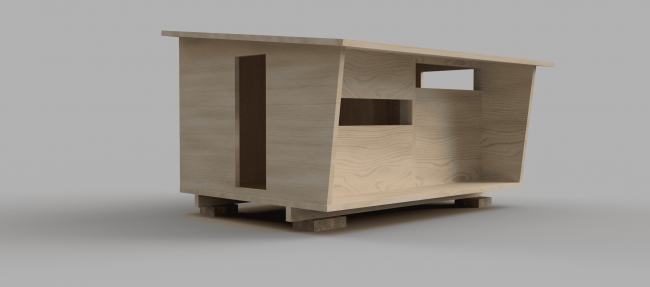

Plaanis eraldiseisev sauanamaja - CLT 80 mm paksust.
Elekter ega isevoolav vesi projekti ei kuulu.
Lihtsustatud vaated on lisatud - avatäiteid ega sisustust ei ole lisatud. Hoones kaks ruumi - 2,5x2,5 eesruum ja 2x2 leiliruum.
Põhilised küsimused on:
a) kas 80 mm CLT sauna katuslaele on piisav, või peaks soojustama?
b) kas sellise konstruktsiooni puhul võib katuse rullmaterjali otse CLT peale kleepida?
c) CLT välisviimistlus - tootjad nõuavad, et peab olema töödeldud - kas raudsulfaat piisab või yakisugi või peaks veel millegagi immutama? Täiendavat voodrit tahaks vältida.
Kõike muud võib ka arvata, põmst seda ka, et "lase projekt teha" vms.
