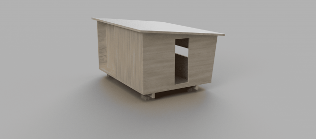

Plaanis eraldiseisev sauanamaja - CLT 80 mm paksust.
Elekter ega isevoolav vesi projekti ei kuulu.
Lihtsustatud vaated on lisatud - avatäiteid ega sisustust ei ole lisatud. Hoones kaks ruumi - 2,5x2,5 eesruum ja 2x2 leiliruum.
Põhilised küsimused on:
a) kas 80 mm CLT sauna katuslaele on piisav, või peaks soojustama?
b) kas sellise konstruktsiooni puhul võib katuse rullmaterjali otse CLT peale kleepida?
c) CLT välisviimistlus - tootjad nõuavad, et peab olema töödeldud - kas raudsulfaat piisab või yakisugi või peaks veel millegagi immutama? Täiendavat voodrit tahaks vältida.
Kõike muud võib ka arvata, põmst seda ka, et "lase projekt teha" vms.

Enne teksti lugemist jäi piltide järgi mulje, et keegi ehitab omale peent koerakuuti vms.
