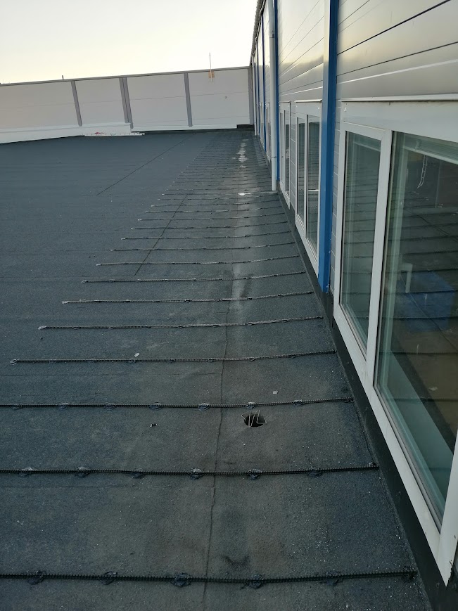

Re: Jäätõrjekaabli fikseerimine SBSil
Midagi sellist on sul vaja. Hoiab ilusa vahe SBSiga, läbipõletatud pigi nähtud piisavalt. Urmase juttu ignoreeri heaga.

pancho villa kirjutas: 05 Dets 2024, 22:04 IMG_20201030_143245.jpg
Tundub et kaabel on mingis spiraalses kõris mis on omakorda mingi plögaga fikseeritud SBS külge?
Mis see sellist on ?

Lamekatusel on vee äravool suht kõrvaline teema. Lamekatus peab veetiheduselt vastama basseinile ning mingi marginaalne juhe ei mängi mingit rolli. Eluiga jah võib olla sellest sõltuvuses aga ega see elektriga kuuma andmine ka pikaealisusele kaasa aita.
Meil siin polaarjoone taga on päikesega kehvasti, järgmine kord näeb seal kuskil jaanuari lõpus ja katus peab olema ikka igavesti sitasti soojustatud, et lume pealt sulatab.
Kaablit topitakse pahatihti kohtadesse, kus vajadus puudub, kuid kogemus näitab, et kindlasti on seda vaja välise ärajooksuga (renniga) lamekatusel ning kohtades, millele viitab ka minu pilt, elik lollides kohtades akende-uste kõrvale. Kuigi ka seal peaks katusematerjal minema ilusasti ukse-aknaraami sisse, et sula korral lekib sulavesi otse tuppa ja mitte konstruktsiooni.
