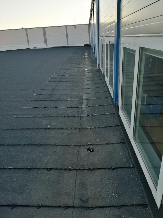

On tänatud: 30 korda
Re: Jäätõrjekaabli fikseerimine SBSil
Midagi sellist on sul vaja. Hoiab ilusa vahe SBSiga, läbipõletatud pigi nähtud piisavalt. Urmase juttu ignoreeri heaga.
pancho villa kirjutas: 05 Dets 2024, 22:04 IMG_20201030_143245.jpg
Tundub et kaabel on mingis spiraalses kõris mis on omakorda mingi plögaga fikseeritud SBS külge?
Mis see sellist on ?

Urmas kirjutas: 05 Dets 2024, 22:40
OT. Mis on sinuga, pancho villa, juhtunud, et su kommentaarid on viimasel ajal sisult on muutunud kuidagi negatiivseteks võrreldes varasemate kommentaaridega. Keskeakriis? :scratch: Osta Harley motikas ja probleem lahendatud! ;) Lihtsalt su kommetaaride kauaaegse lugeja arvamus.
Keskeakriis on vaata selline huvitav fenomen, mida tegelikult kriisiks tituleerida natuke palju. Pigem on tegu selle lihtsa faktiga, et seal neljakümne ringi tekib osadel pässidel pappi, et osta endale tsikkel ja AMG ja teismeline. Kel pappi pole, ei ole ka "keskeakriisi".
Aga sütik on tõesti lühem, ei saa vastu väita. Aega on ka vähem, mis parata.
pancho villa
Postitusi: 1092
Liitunud: 10 Jaan 2012, 22:11
On tänanud: 31 korda
kunn24 kirjutas: 06 Dets 2024, 11:53 Urmas, lamekatusel enne ärajooksu tõste ei näi praktikas toimiv.
Nexus, tee, mis teed, kuid kaablit ei tohi panna takistama vee äravoolu. Arvestama pead, et kui alguses näib isegi vesi ära jooksvat, siis ajapikku korjub sitt kaabli taha ja mätsib ta tihedalt kinni. Lamekatust üldiselt kütab päike ja seestpoolt termiliselt lekkiv soojustus. Ma paigaldasin enda majale ka katusetrapile küttekaabli jaoks toite (mõtlesin sinna hiljem küttekaabli toppida), kuid seda pole KORDAGI vaja läinud.
Lamekatusel on vee äravool suht kõrvaline teema. Lamekatus peab veetiheduselt vastama basseinile ning mingi marginaalne juhe ei mängi mingit rolli. Eluiga jah võib olla sellest sõltuvuses aga ega see elektriga kuuma andmine ka pikaealisusele kaasa aita.
Meil siin polaarjoone taga on päikesega kehvasti, järgmine kord näeb seal kuskil jaanuari lõpus ja katus peab olema ikka igavesti sitasti soojustatud, et lume pealt sulatab.
Kaablit topitakse pahatihti kohtadesse, kus vajadus puudub, kuid kogemus näitab, et kindlasti on seda vaja välise ärajooksuga (renniga) lamekatusel ning kohtades, millele viitab ka minu pilt, elik lollides kohtades akende-uste kõrvale. Kuigi ka seal peaks katusematerjal minema ilusasti ukse-aknaraami sisse, et sula korral lekib sulavesi otse tuppa ja mitte konstruktsiooni.
