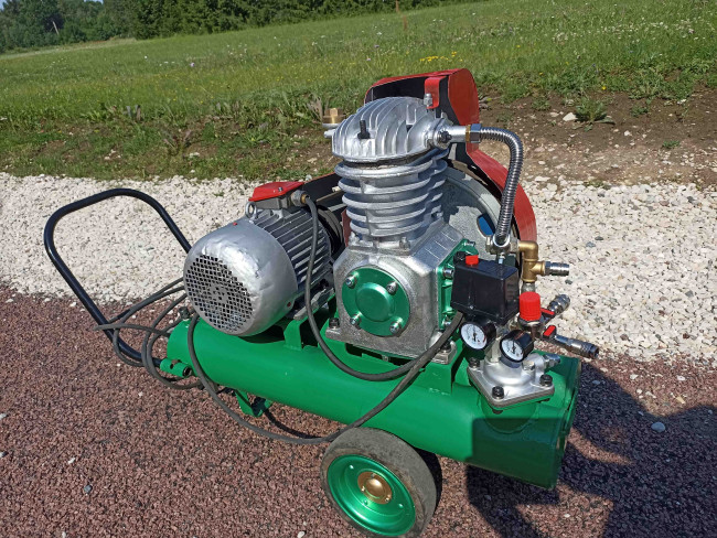

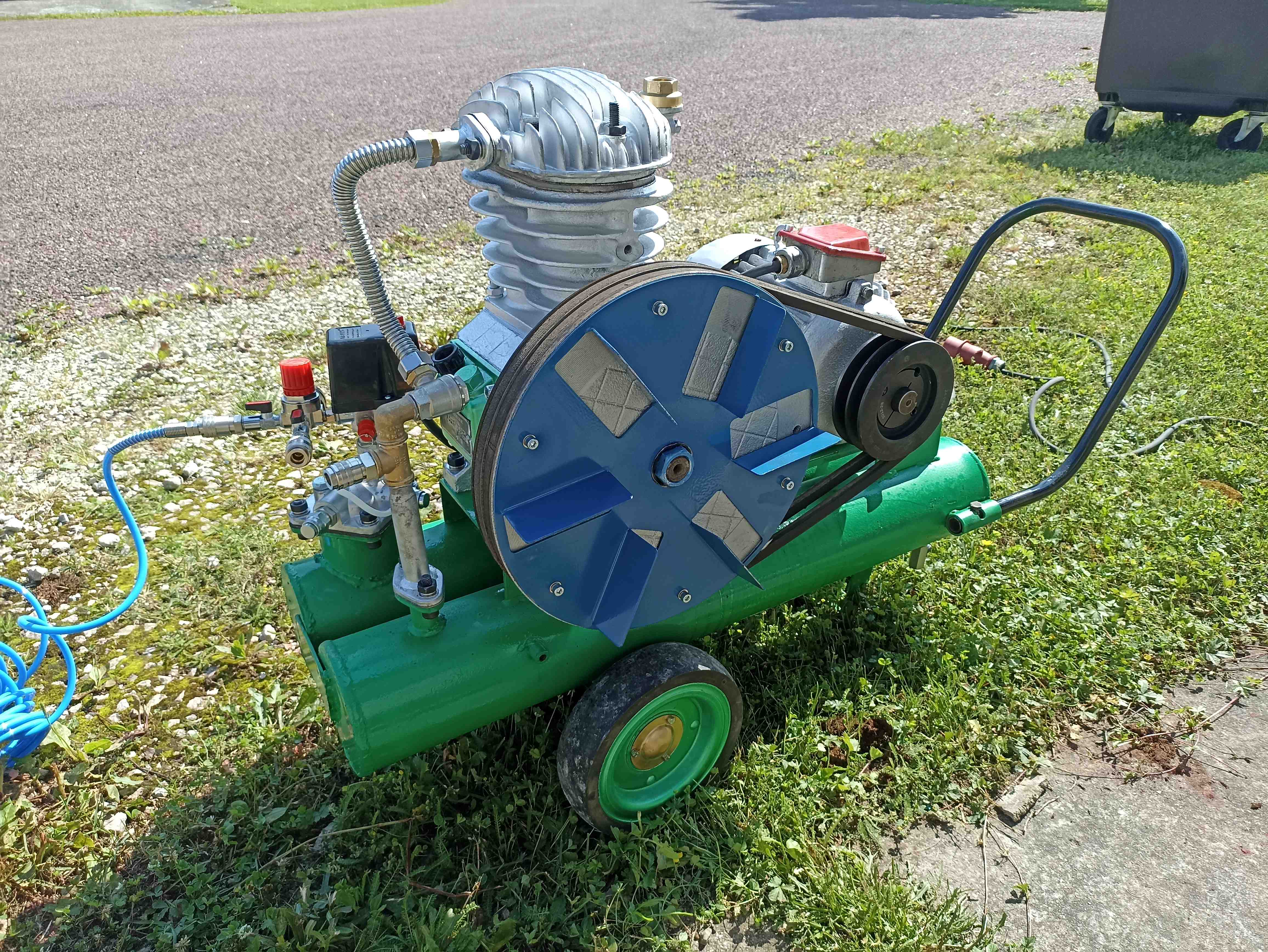

Nonii, hakkan isendiga lõpusirgele jõudma ja täna sai tehtud renoveeritud isendile esimene käivitus, kuid ilmnesid mõned probleemid. Esialgu ei saanud korralikult otsa releepoolset tagasilöögiklapi voolikut. Olgu selle sain pidama ja ühendasin ka tagasilöögi poolse otsa. Tassisin kaabli juurde ja panin tööle. Tööle hakkas ilust, manomeetri järgi lõi surve ülesse, aga umbes 7 bar juures hakkas visisema isendi originaal kaitseklapp ja tõmbas rõhu 4-5 bar vahele. originaalil on peal olevale alumiiniumlätakale löödud number 7. Ju vist hakkab 7 bar juures tööle. See mind ei rahulda, sest relee juures olev tänapäevane avariiklapp hakkab tööle 8bar juures. Pildil 1 vasakul pool paagi küljes. Keeran isendi originaalklapi maha ja keevitan augu kinni? Pimedat sinna ette ei leia, sest auk ja keere on ikka tugevas koonuses. Või keeran klapi maha, lõikan relakaga mingilt maalt pooleks ja keevitan seest pimedaks punniks?
Proovisn veel paar korda rõhku üles ajada ja siis lõi vooliku otsast ära tagasilöögiklapi poolt. Täna rohkem ei viitsinud jännata, tassisin tagasi, keerasin selle teflonvooliku jupi tagasi ja nööd juba kõvemini. Eks homme lähen uutele katsetele ja kui siis ka lööb teflonvooliku küljest ära, hakkan mõtlema 6mm vasktoruga asendamisele. Veel ei tea. Seda vooliku äralöömist oli mainitud ka motofoorumis, kuid telfonvoolikuga oli lõpuks ikkagi pidama saadud. Ehk ise ei julgenud esialgu väga kõvasti kinni keerata. Mingi 4,3bar jäi praegu paakidesse ja eks homme näis, palju sellest on järgi.
Kui homme hakkab korralikult tööle, siis on jäänud ainult rihmakaitse külge keerata ja leida õhufilter. ühes venelase juutuubi videos ta oli pikliku Kamaz mingi õhufiltri sinna otsa keeranud, aga kus kuradi kohast leida siinkandis Kamaž õhufiltrit, ei tea. Eks otsin asendust. Paar pilti kah.

Pildil 2 relee juures on avariiklapp(8bar) täiesti olemas ja see on seotud ka paakidega ehk ühtne süsteem. Kas sellest ei piisa? Tänapäevaste kompressorite juures piisab, aga minu renoveeritava isendi jaoks ei kõlba? Paluks selgitada konkreetsemalt, mis on pildil valesti! :beg:

Kui tootja on määranud mahutite kaitseklapi avanemisrõhuks 7 bar, siis see on juba varuga. Reaalne kasutusrõhk peaks olema 4 kuni 6 bar peal ehk nende mahutitega ilma surveproove (veega, mitte õhuga!) läbi viimata ei maksa rohkem mängida. Ja surveproovi rõhk peab olema ka varuga, mille on määranud tootja, tavaliselt vähemalt 1,5 kuni 2. Varu on vajalik võimaliku metalli väsimuse ja korrosiooni kompenseerimiseks terve eluea jooksul või surveproovide vahepeal. Lisaks arvesta, et tegu on juba vana seadmega, balloonide arvestuslik eluiga on kindlasti täis, sellisel seadmel ca 10 a. Ehk formaalselt võttes neid ei tohiks üldse enam survestada enne kui pole läbi viidud surveproovi nii nagu ette nähtud.
Kui oma lollust jätkad, vaata valmis hauaplats ja YT-st mõnda videot, kuidas tšukts rehvi lõhkemisel taevasse lendab ja munad seinale konksu otsa jätab.
See, et sa kuskilt tassitud rõhureleele suutsid 7 bar peale keerata, ei tähenda, et see nii peaks olema.
Täiendus. Mille kuradi pärast on olemas seadme juhendid, kui sa ei suvatse neid üldse vaadata? Surveseadmel max töörõhk on Jumal taevas ja seda ilma tõsiseid katseid ja kontrolle läbiviimata või tootajalt heakskiitu saamata ei tohi mingil juhul ületada!
https://www.antikorpokraska.com.ua/product/17
Kirjas on 0,6 MPa või 6 bar.
BTW, Kunagi mulle 1 TJA inspektor ütles ilusti, et gaasiseadmed ja survemahutid on nagu kõrgepingeseadmed. Ma olen seda kogu aeg meeles pidanud ja sul ka soovitav meelde jätta. Enne, kui hilja.

kunn24 kirjutas: 17 Juul 2025, 18:10 Kui tootja on määranud mahutite kaitseklapi avanemisrõhuks 7 bar, siis see on juba varuga.
Olgu, see 7bar originaalklapi avanemisrõhk sai selgeks ja seda ei hakka torkima.
kunn24 kirjutas: 17 Juul 2025, 18:10 See, et sa kuskilt tassitud rõhureleele suutsid 7 bar peale keerata, ei tähenda, et see nii peaks olema.
Mine sinnasamusesse oma oletustega! ;) Ei ole ma mitte midagi suutnud 7bar peale keerata, vaid 7bar originaalkaitseventiil oli ja on siiani paakide küljes. Ma ostsin isendi kaasajastamiseks vajaliku rõhurelee Eesti Vabariigis tegustsevast ametlikust poest, kes idee järgi peaks(?) vastutama oma müüdava kauba eest. Nendele rõhureleedel on tehaseseadistus 8bar! Kui üks teine poodnik esialgu kahtles talle näidatud ostetud rõhurelee osas, kuid peale mainimist, et kus kohast ostsin, möönis, et sel juhul juhul peaks kõlbama. Paar postitust tagasi mainisin seda. Homme vaatan mõlemi relee pealt(230V-lt tõstsin ümber 400V-le rõhujubinad), kus need on toodetud. Hetkel ei hakka tootjamaad eeldama. ;)
kunn24 kirjutas: 17 Juul 2025, 18:10 Täiendus. Mille kuradi pärast on olemas seadme juhendid, kui sa ei suvatse neid üldse vaadata? Surveseadmel max töörõhk on Jumal taevas ja seda ilma tõsiseid katseid ja kontrolle läbiviimata või tootajalt heakskiitu saamata ei tohi mingil juhul ületada!
Teemas leheküljel 2 mainisin, et leidsin iseseisvalt selle isendit tooteinfo, kuid millegipärast jäi see 6bar max rõhk kahe silma vahele. :blush:
noh, minu jaoks on see probleem lihtsalt lahendatav, sest pean minema ostma reguleeritava avariiklapi ja reguleerima vastavalt originaali rõhule.
Tänan, probleem ja mure lahendatud!

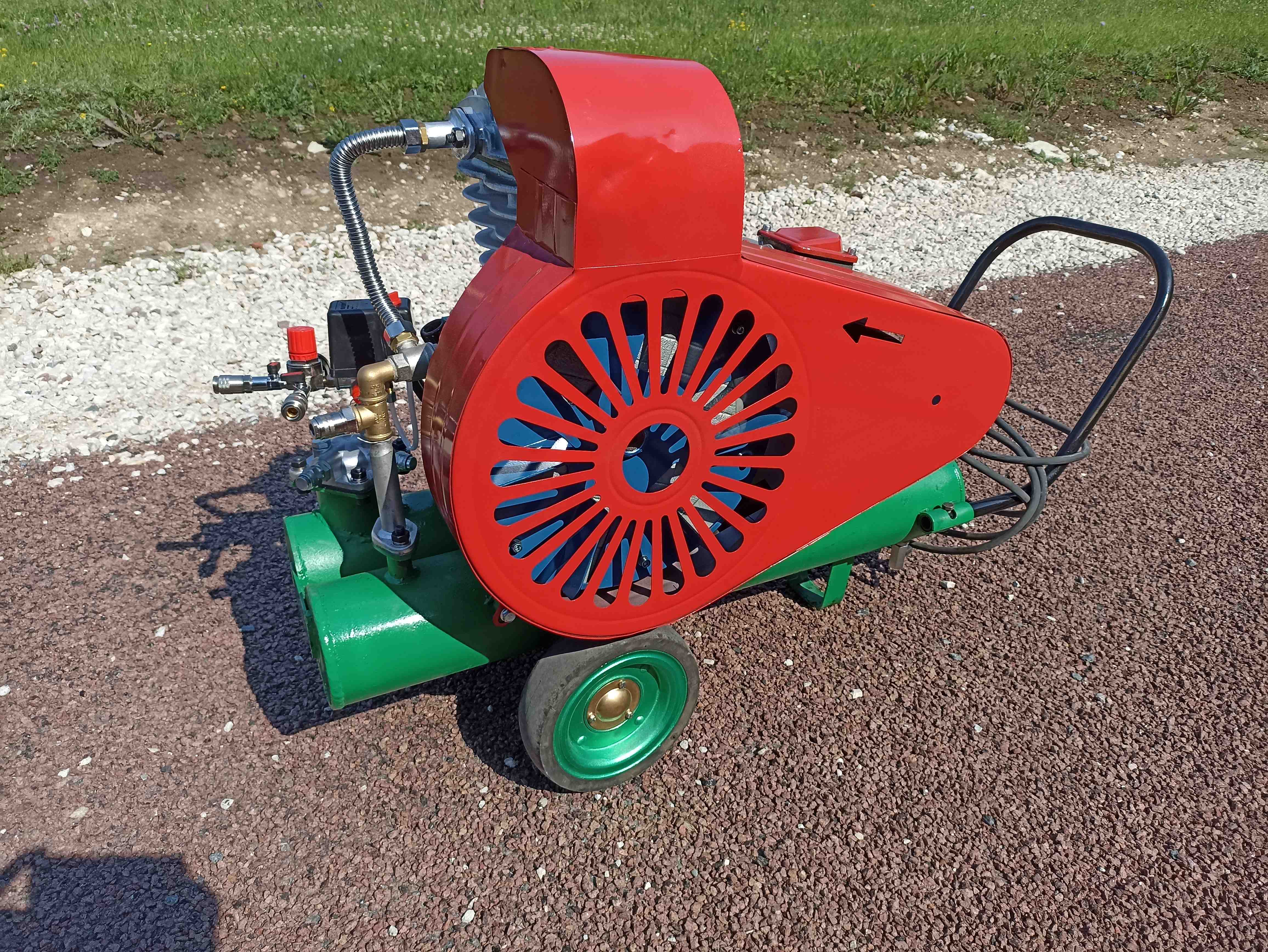

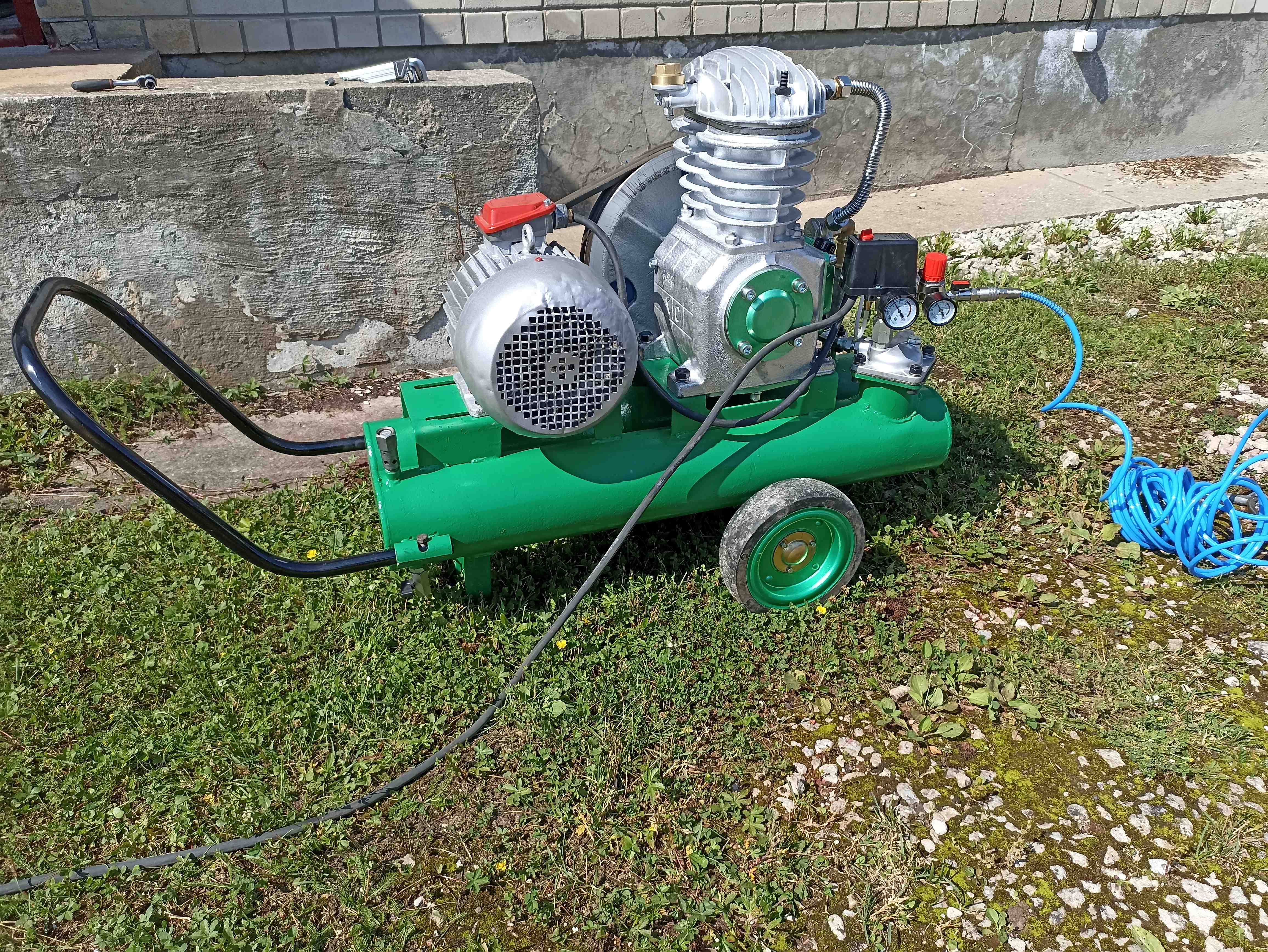

Nonii, hakkama sain. Keerasin ära paagi küljes olnud originaal avariiklapi, lõikasin relakaga pooleks, viskasin sisu välja, keevitasin mõlemast otsas augu kinni ja keerasin tagasi. Rõhurelee reguleerisin nii, et jääb seisma 7bar peale ja uuesti hakkab tööle umbes 4,2bar pealt. Töötab täpselt nii nagu eeldasin. Kruvisin rihmade kaitse peale ja ongi valmis. Jäänud on veel osta või ise teha õhufiter.
