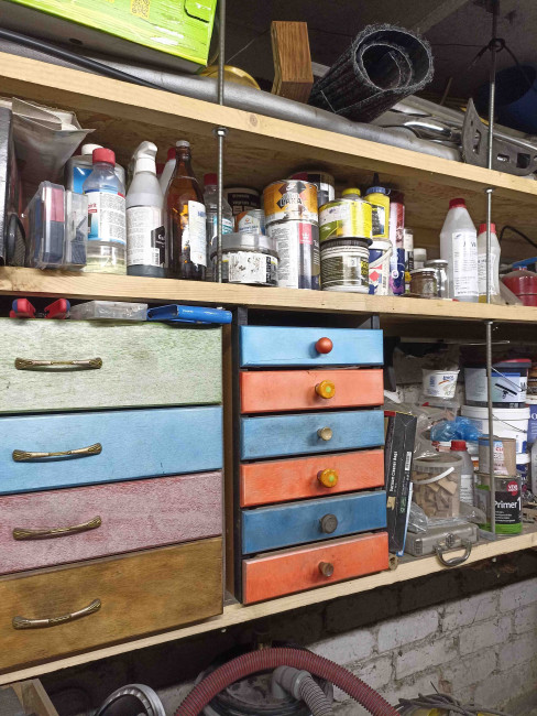

Lisaks RaJy heale alternatiivile ja kaimagk tugede ideele on mul pakkuda veel rippaknalaua variant. :) Mul on näiteks staabis rippriiulid. No raskust on riiulitel ikka omajagu. :)
