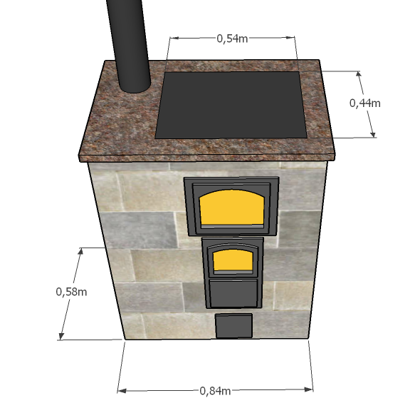

Projekt, välismaale. Keedab, küpsetab ja kütab. (kõrgus ca 120)
HILLE KOLMAS VÄRVILINE -plaadid.png (174.88 KiB) Vaadatud 14207 korda
Oleks tore, kui eksperdid võtaksid hinnata.

Kõrguse mõõt on puudu?

Küülaline kirjutas: 08 Sept 2025, 19:54 Kõrguse mõõt on puudu?
Kas ongi oluline?

Kirjas: (kõrgus ca 120)

kunn24 kirjutas: 08 Sept 2025, 20:38 Kirjas: (kõrgus ca 120)
Lisasin kõrguse hiljem, aga varem kui nägin küülalise küsimist.

l.p Tava. kas alumine luuk on tuha või lõõride tühjendamiseks, puhastuseks?

Keskmine kirjutas: 15 Sept 2025, 19:47 l.p Tava. kas alumine luuk on tuha või lõõride tühjendamiseks, puhastuseks?
Kui näed, joonisel pliidiust, siis puhastusluuk. Teine puhastusluuk on sellisel mudelil veel, vasakul küljel.

kas sa annad vähemate mõõtetega perenaisele treppredeli komplektis kaasa? kõik nunnud perenaised pole veel 170-180 cm pika.

Keskmine kirjutas: 16 Sept 2025, 14:41 kas sa annad vähemate mõõtetega perenaisele treppredeli komplektis kaasa? kõik nunnud perenaised pole veel 170-180 cm pika.
Miks ma arvan, et sa oled alla meetri mees....arvan ma õigesti?
