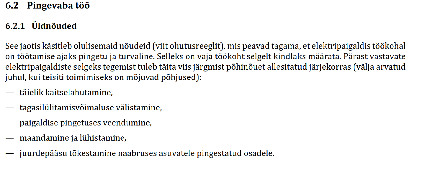

netmaster kirjutas: 03 Okt 2025, 11:34Viisakas oleks ikkagi kilbist konkreetne kaitse välja lülitada
Tegelikult sellest ei piisa nõuetekohaseks kaitselahutuseks. Lisaks pealüliti (kaitselahutuslüliti) väljalülitamist on veel rida toiminguid, mida peab tegema pingetuse kontrollimiseks enne elektritööde alustamist.

@netmaster
Andeka jutu peatamiseks tuleb siis natukene n..da formaalsustega, :).
EVS-EN 50110-1-2023 Elektripaigaldiste käit. Osa 1 Üldnõuded
