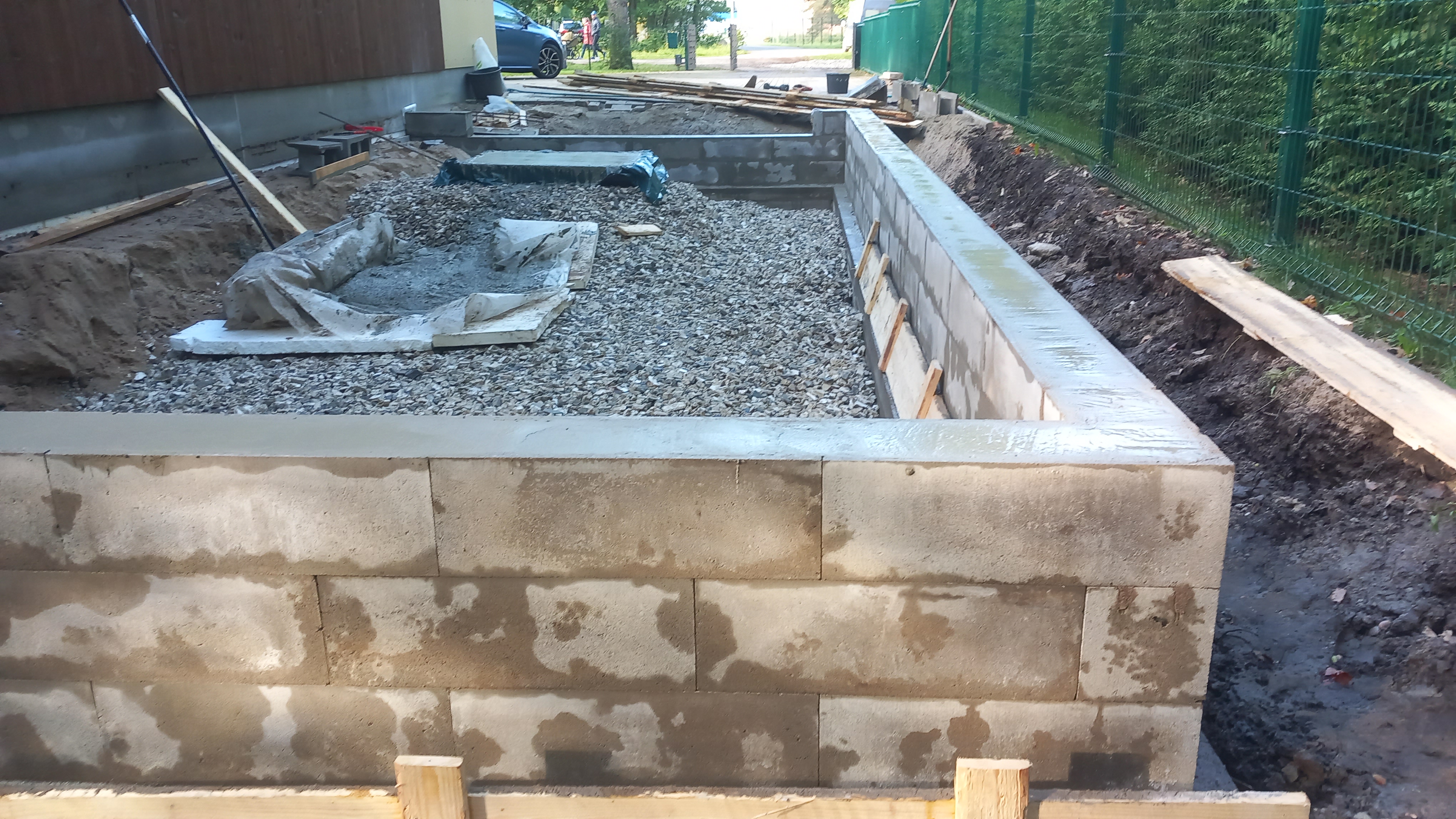

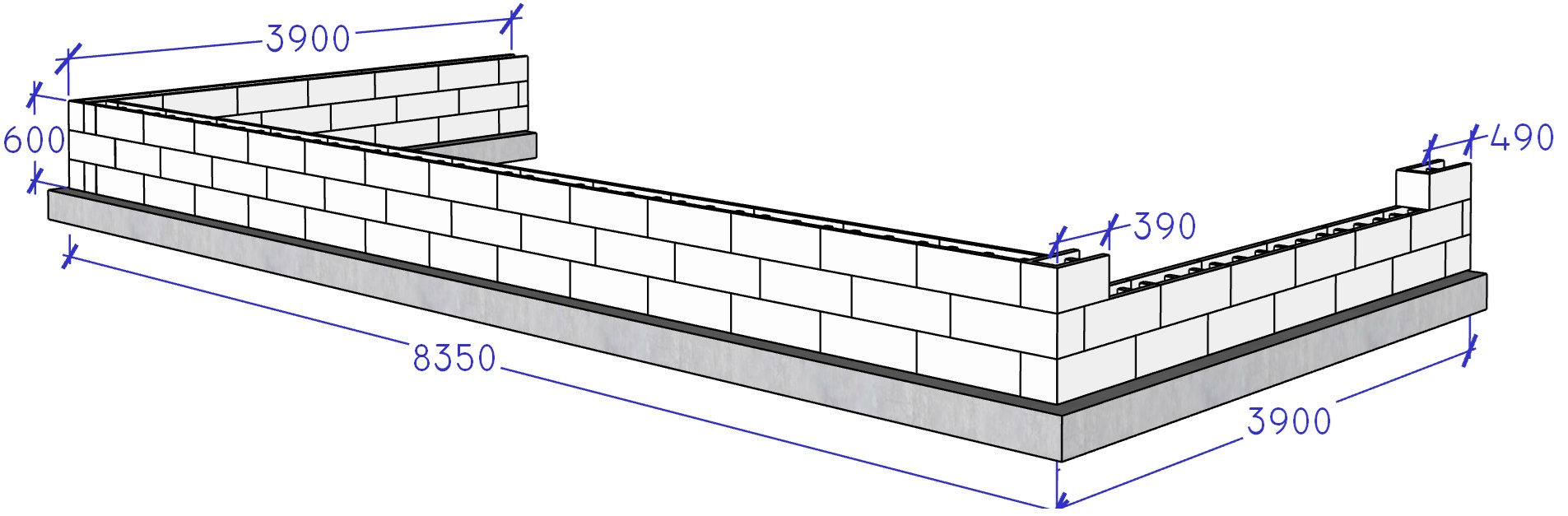

Sai tehtud väike tööke selle ploki analoogiga ehk MH 200 valuplokiga.
Et töö objektil kulgeks ladusalt ja et silma ees oleks enne töötegemist vajalik info, tegin esmalt (nagu ikka) eelprojekti põhjal endale 3d mudeli ja selle põhjal lasin välja vajalikud tööjoonised.
Pilt arvutimudelist: Esimene rida läks paika müüriseguga. Suhteliselt kõige rohkem (nagu ikka) võtsid aega nurga ja majaka plokkide õigesti, ehk igat pidi loodis ja laseri järgi mm täpsusega kohale saamine. Suhteliselt kaua võtab esimese rea ladumine, kuna see on vajalik laduda ülitäpselt müüriseguga. Õnneks, et taldmik mu enda ehitatud, siis alus oli piisavalt ühtlane ja see tegi asja lihtsamaks. Kuna plokid on kaalult küllaltki rasked ja toepinnad kitsad, siis nende ülitäpne ladumine kipub olema just sellepärast komplitseeritud, et tahavad müürisegu peenardel oma raskusega vajuda nii, nagu nendele meeldib. Seega peab omama teatavaid kogemusi ja nippe, et plokkide kangekaelsust üle kavaldada.
Alumine plokirida (30 plokki) sai paika enne lõunaks. Plokid kõrguse poolest on üsna täpsed. Kui tulemuse horisontaaltasapinna sirgsuse 3 m latiga veel üle "kolistasin" leidsin kahest kohast 2 mm kühmud.
Lihvisin enne järgmise rea alustamist akuga väikese kivilihvimise kettaga ketaslõikuri abil need kühmud maha - see võis võtta veel 10 minutit.
1 rida laotud, sai õõnsustesse paigaldatud vertikaalsed vardad. Puurimine ja varraste paigaldamine iga ploki kohta 1 varras, võttis aega tunnikese. 2 järgmist rida oli põhimõtteliselt lego. Aga no laiust pidi need plokid ikka päris täpsed ei ole - ladumise käigus selgus, et mõõtude laiuse hälbed võisid olla ca 3 mm.
Igasse ritta lähevad muidugi alati ka "poolikud" plokid ja eks nende pikkusesse mõõtmine ja parajaks lõikamine ning müüriseguga kohale ladumine võtab ka kübekese aega.
Horisontaalsete piki armatuuride paigaldamine võttis ka tunnikese ja lõppkokkuvõttes sai müüritis valmis valuks ühe tavapika tööpäevaga.
Täna betoneerisime õõnsused täis. Tulemus selline:
- pikk88

EH.INS.
- Postitusi: 4678
- On tänanud: 1 korda
- On tänatud: 106 korda
Re: Columbia plokk vs Lakka plokk
Mis funktsiooni nad täidavad?

Enamus lintvundamente mida mina teinud olen, nendel on projektis kirjas olnud, et x diameetriga vardad sisse puurida x sammuga. Nt 10nene raud läheb kümnese puuriga puuritud auku ja suurema haamriga takka.pikk88 kirjutas: 04 Okt 2025, 08:56 Millega sa vardad õõnsustesse puuritud aukudesse kinnitasid? Või kas üldse kinnitasid? Olen lugenud erinevaid versioone alustades keemilisest ankrust kuni selleni välja, et lihtsalt torgatakse sisse ja küll täisbetoneerimisel kinni jäävad.
Mõnes üksikus on kästud keemiaga panna.
Mõni laduja on laisem ja paneb 12nese augu ja 10nese varda sisse. Sellise seina saab peale betoneerimist suht lihtsalt ümber lükata kui nurgad vms pilastrid ei hoia.

Et siis nt Fibost või mis iganes plokist kuhu vardaid panna ei saa ei saa üldse ehitada?Sellise seina saab peale betoneerimist suht lihtsalt ümber lükata kui nurgad vms pilastrid ei hoia
