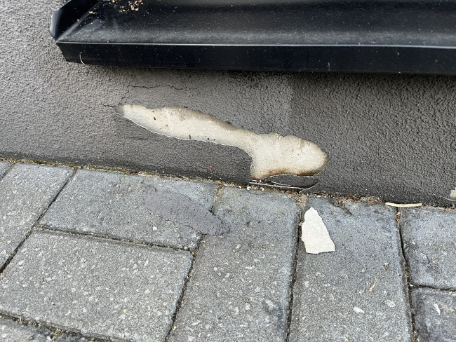

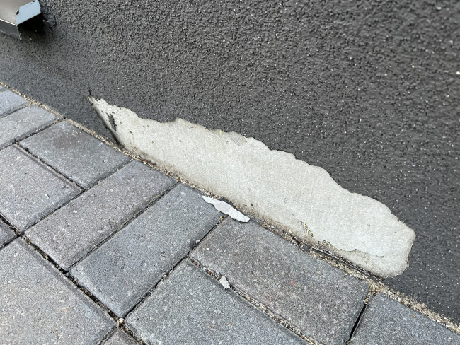

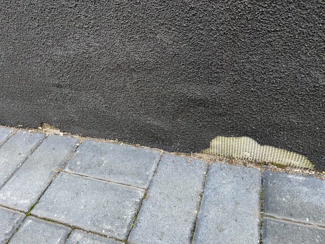

Lugemata postitus Postitas kamil »
Luban end selle arutelu juurde. Minu fassaad näeb välja selline pärast viit aastat. Ma eeldan, et see ei ole normaalne — kas kõige alumistes osades, vahetult sillutise kohal, tuleks kasutada teistsugust materjali? Samas näen ma fassaadil ka kõrgemal mullitusi. Mitu kihti tuleb tavaliselt eemaldada, et seda parandada?

Päris paras jama jah! Seinal ei ole isegi võrk kinni jäänud. Liiga õhuke aluskrohv? Muust materjalist eenduv sokkel oleks oleks ehk midagi päästnud? Ise ei näe head lahendust, sest kohtparandused jäävad 100% eristatavaks vanast viimistlusest. Sokli osa saad ehk petta, kattes mingilt kõrguselt mõne eelviimistletud tsementplaadiga.
OT. Olen aeg-ajalt imetlenud I EV ja nõukaaja teise tulemise aegseid terrassiitkrohviga viimistletud fassaade. Milline kvaliteet, kusjuures tol ajal ei olnud plastikust krohvivõrke, spetsiaalseid nakkuvust parandavaid nanotehnoloogilisi lisandeid sisaldqaid krohve, polümeere sisaldavaid graniidi imitatsioone ja kurat, 100 aastat defektideta ja ei näita seinalt ärakukkumise märke. Miks?

kaimagk kirjutas: 07 Okt 2025, 23:47 Sest on kasutatud valesi materjale( töövõtteid) ja seal kus need pole ette nähtud, nii lihtne see ongi. Aquastop on ju ehitaja peamine krunt :) Ka need ‘ 100 aastat krohvid’ pudenesid kui olid seal kus ei pidanud olema. Nii lihtsatest füüsika ja niiskuse reziimist võik ju juba teada nende aastatega…..
Nõus...
1m maapinnast tuleb kasutada pisut teisi materjale / tehnoloogiat kui ülalpool...

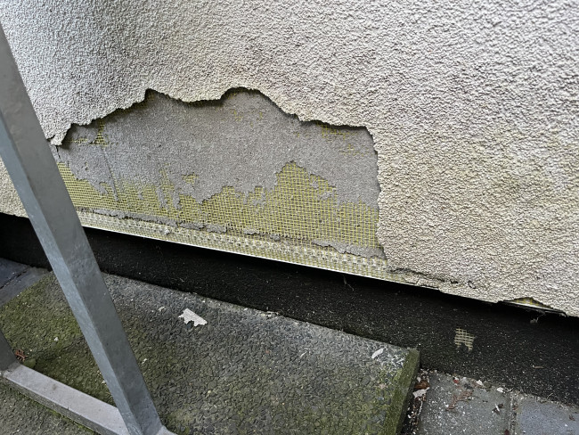

optimist88
Postitusi: 588
Liitunud: 22 Mai 2022, 13:41
On tänanud: 32 korda
On tänatud: 14 korda
Re: Palun abi fassaadivärskendusega - mida teha?
Alumisel fotol paistab ÕSP välisosa tagune ala. Kas need kohad lähevadki kiiremini nässu meie kliimas? Saab seal ÕSP paigaldusega midagi paremini teha?

optimist88 kirjutas: 09 Okt 2025, 09:18 Alumisel fotol paistab ÕSP välisosa tagune ala. Kas need kohad lähevadki kiiremini nässu meie kliimas? Saab seal ÕSP paigaldusega midagi paremini teha?
Minul mädandas esimene soojuspump välisvoodri alumised lauad ära.
Ei tilkunud otse laudisele peale, kuid vundament oli seal piirkonnas kogu aeg niiske.
Peale seda panin pumpadele betoonivannid (need kandilised ja mustad) alla. Tühjendamine sõltuvalt õhuniiskusest ja kütterežiimist kord nädala või paari jooksul.
