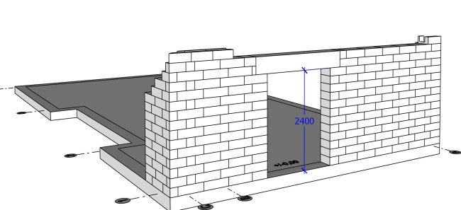

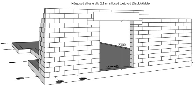

Muide, lahenduse idee seisneb selles, et plokitootjad toonitavad juhendites: "sillus peab toetuma täisplokile".
Tavaline silluse toetumine täisplokile oleks selline: Aga siis peaks ava kõrgus jaguma ploki moodulkõrgusega. Näiteks 2,2 m, 2,4 m, 2,6 m jne.
Muidugi on tehtud ka L-kujuliseks lõigatud toeplokiga lahendust, kus nikerdamist mõnevõrra vähem kui esimese variandi puhul, aga siis ei ole täidetud nõue, et sillus peab toetuma täisplokile:

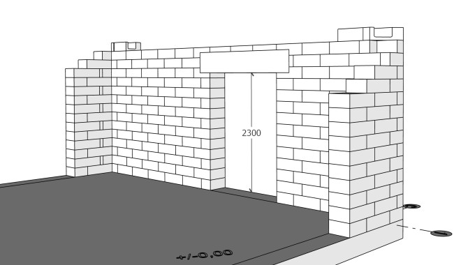

Põranda tasapind peaks olema nurga külmasilla vähendamiseks plokkide vahel ja ukse lävepaku alla lisatakse 10cm kõrgune plokk, lävepaku jäätumise vältimiseks.

Kas plokitootjate juhendites (kasvõi konkureerivate omades) ei ole kusagil kirjeldatud juhtumit, kui sillus on vaja paigaldada poole ploki kõrgusele?
Või valada betoonist "vaheklots"?

Plokk algab vundamendilt (kui just aeroc pole) ja saab seda avade asja ka teisiti lahendada
Pealegi on ilmselt betoonpõrand, mina alla 100mm ei teeks / seal all kile ja sinna tasapinda paneks ka seina hor hüdro - põranda niiskustõkke ja seina hor hüdro viiks ülekattesse
Ka lae kõrguse sätiks moodulisse
Olen peaaegu kindel, et siin pole tegemist TP-ga ja insener pole seda nuusutanudki
Plokikordsus pannakse paika juba eskiisis ja arrhitekt ei saa seda teha suva järgi
Normaalsesest projektist on jutt

Tegu Bauroc ECOTERM+ 375 müüriga.
EPS L-plokkidega niinimetatud plaat vundament. Ilmselt selline, mida siinne koolkond klassikalise plaatvundamendina ei tõlgenda.
Jah, EP staadiumis arhitektuurne projekt. Kusjuures hetkel ainult korruseplaan (küllaltki korralik joonis seekord) ja selle juurde müüritööle hinnapakkumise aluseks telefonitsi saadud suuline info.
Ja tulevat tegemisele ülemisel pildil olev lahendus. Kusjuures taoliselt silluste juures nikerdada mitte 1 vaid 11 ava. Olevat enne ka nii tehtud ja saavat küll.
