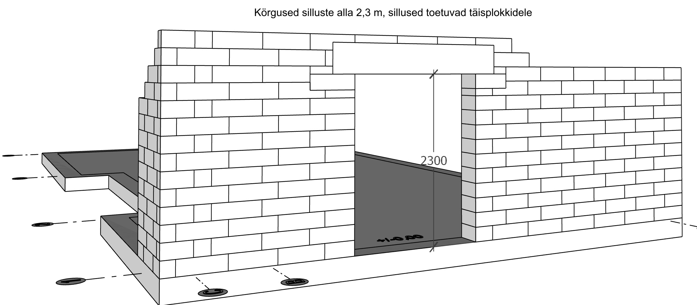

Kuidas tundub niisugune lahendus?
Kui projekti järgi on näidatud silluse alla 2,3 m.
Muide, lahenduse idee seisneb selles, et plokitootjad toonitavad juhendites: "sillus peab toetuma täisplokile".

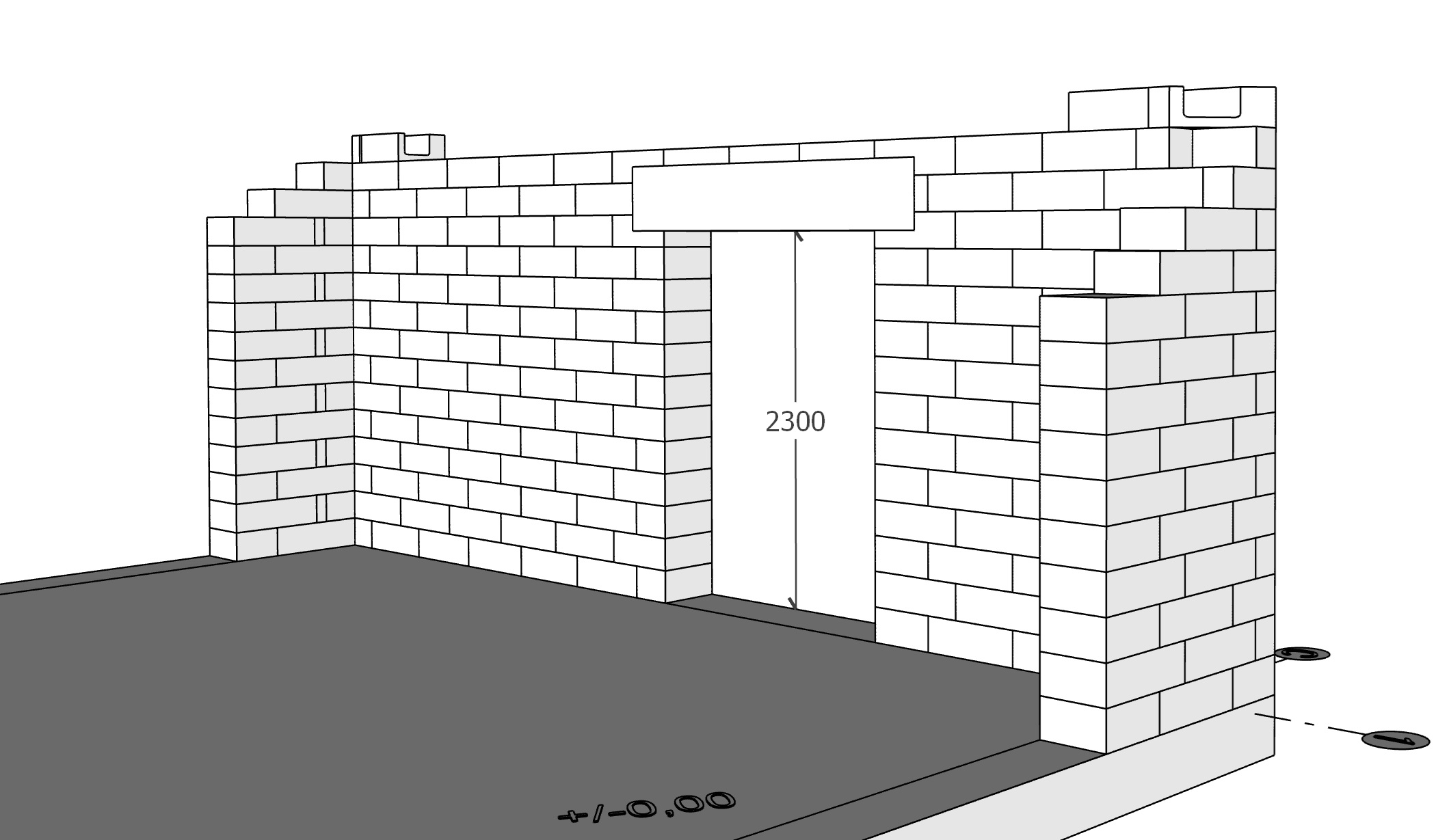

Tavaline silluse toetumine täisplokile oleks selline:
Aga siis peaks ava kõrgus jaguma ploki moodulkõrgusega. Näiteks 2,2 m, 2,4 m, 2,6 m jne.

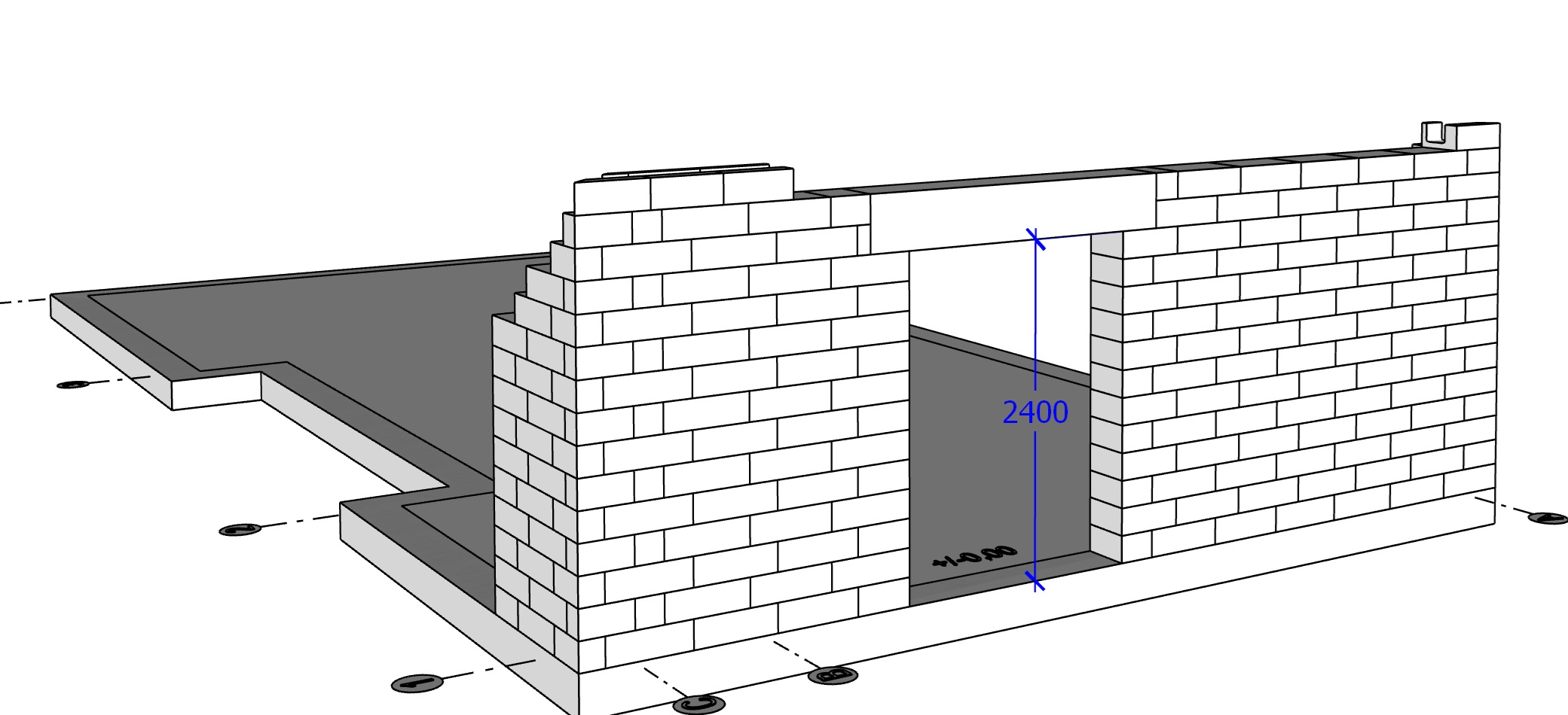

Muidugi on tehtud ka L-kujuliseks lõigatud toeplokiga lahendust, kus nikerdamist mõnevõrra vähem kui esimese variandi puhul, aga siis ei ole täidetud nõue, et sillus peab toetuma täisplokile:

Re: Müüri ladumise nüansid
Siin on ju põhimõtteline viga, sest põranda kõrgus seinamüüritise suhtes on vale.
Põranda tasapind peaks olema nurga külmasilla vähendamiseks plokkide vahel ja ukse lävepaku alla lisatakse 10cm kõrgune plokk, lävepaku jäätumise vältimiseks.
Kuulub ka vist sinna "puuduliku tööprojekti" rubriiki.
Kas plokitootjate juhendites (kasvõi konkureerivate omades) ei ole kusagil kirjeldatud juhtumit, kui sillus on vaja paigaldada poole ploki kõrgusele?
Või valada betoonist "vaheklots"?
Aga miks plokk peab algama 0-st?
Plokk algab vundamendilt (kui just aeroc pole) ja saab seda avade asja ka teisiti lahendada
Pealegi on ilmselt betoonpõrand, mina alla 100mm ei teeks / seal all kile ja sinna tasapinda paneks ka seina hor hüdro - põranda niiskustõkke ja seina hor hüdro viiks ülekattesse
Ka lae kõrguse sätiks moodulisse
Olen peaaegu kindel, et siin pole tegemist TP-ga ja insener pole seda nuusutanudki
Plokikordsus pannakse paika juba eskiisis ja arrhitekt ei saa seda teha suva järgi
Normaalsesest projektist on jutt
Lugemata postitus Postitas v220 »
Kui muud varianti ei ole siis mina liimiks 10cm "midagi" sinna sillusele alla. Selles ma ei kahtlegi, et tead seda juba ise, et Bauroci puhul on selline variant tootja poolt aksepteeritud. Muude materjalide puhul ka kindlasti samal meetodil lahendatav "mure".
Lisaks on ju ka võimalus, et reaalset probleemi peale numbri polegi, jätta kõrguseks 2.4m ja elu ilus.
Lisan infot juurde.
Tegu Bauroc ECOTERM+ 375 müüriga.
EPS L-plokkidega niinimetatud plaat vundament. Ilmselt selline, mida siinne koolkond klassikalise plaatvundamendina ei tõlgenda.
Jah, EP staadiumis arhitektuurne projekt. Kusjuures hetkel ainult korruseplaan (küllaltki korralik joonis seekord) ja selle juurde müüritööle hinnapakkumise aluseks telefonitsi saadud suuline info.
Ja tulevat tegemisele ülemisel pildil olev lahendus. Kusjuures taoliselt silluste juures nikerdada mitte 1 vaid 11 ava. Olevat enne ka nii tehtud ja saavat küll.
Tegu peatöövõtjaga või müügiks ehitajaga, kel endal siis müüriladuja puudub ja soovib müüritöö alltöövõttu.
Tundub, et on tekkinud jälle üritajate buum. Nüüd, kus talv läheneb, on hinnaküsimine eriti aktiivseks muututud.
Eile tuli mul korraks mõte, et kui müürimees peab tööd tegema sedamoodi idiootselt, siis see oleks ühtlasi nagu müürimehe mõnitamine ja töö hind võiks kompenseerida ka seda mõnituse tunnet.
Olen õnneks pensionär ja võin enesele seesuguseid mõtteid lubada.
Lugemata postitus Postitas porjuh »
Isiklikult ikkagi paluks arhitektil kas vundamenti või avasid liigutada/muuta. Tavaliselt see 100mm ei tohiks kontseptsiooni palju muuta, ehk ei ole probleem. Võidki ju teha 2 pakkumist, üks lõikamisega, teine ilma. Arvan, et siis on see projektimuudatus kiire tulema. :D Saab arhitekt ka targemaks, äkki siis järgmine kord jälgib lisaks suurele ilule ka natuke praktilisi tegureid.
100mm paks element plaati saab kergesti (ilma suurema saagimiseta) sillusele alla kinnitada.
Liim vahele ja kruvidega kinni.
Täpselt seni kuni ehitustöövõtja on nõus sellise jamaga kaasa minema see jama kestab
Täpselt seni kui tellija on nõus sellise jamaga kaasa minema see jama kestab (ainuke kriteerium projekti hind)
Ja see on eramuehituses klassika
Lugemata postitus Postitas VäikeMy »
Endal samamoodi projekteeria pani avade kõrguseks 2100mm. Põranda 0 vundamendi äärega tasa. Oli valik kas muuta avad 2000mm või 2200mm peale, samuti seina sokutada keskele või silluste alla 100mm plokirida - mis tundus isegi võhikuna vägagi vale. Lahendame 100mm põranda ja seega ka 0 punkti tõstmisega, millega saab ühtlasi maani aknaavade külmasildu pisut vähendada.
