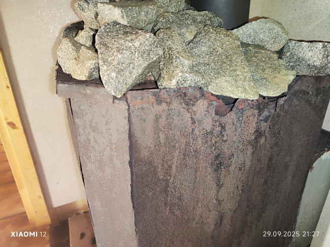

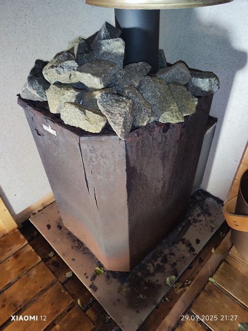

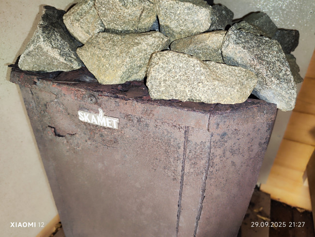

Krdi keris. 2a olnud ja väliskest külgedelt ülemine osa läbi põlenud. Pealmine kitsas aukudega ribakate ka. Varsti variseb kokku.
Mul olid kerisekivid ka nende aukudega ribade peal.
Kas selles võib viga ollagi?
Jahedam õhk põrandal ei tõuse korralikult üles. See peaks natuke väliskesta jahutama.

Piltide järgi mitte 2a vaid 20a. Päris hea. Vabandust , et midagi targemat öelda mul pole :)

Muidugi, loe kasutusjuhendist, et kui suurele saunale on see keris ette nähtud ning kui palju kive ja kuidas on sellele kerisele ettenähtud kasutada.
Kui õhuavad sulgeda, siis kuumeneb kest küttes üle ja hiljem ei saa kuivada.
Isegi 20 aastaga ei peaks keris, õige kasutamise juures, selliseks muutuma.

Garantii on ju ainult tootmisvigadele aga sellele ahjule on sellist valu antud, et välisekraani originaalvärvi on ainult põranda ääres aimata ja siin ei maksa garantii jutuga illusioone tekitada.
Pildilt paistab, et sellel kerisel oleks nagu olnud ümber veel üks ekraan, mis pildi tegemisel on eemaldatud ja mis on veelgi takistanud kerise normaalset toimimist.
Re: Sauna skamet keris
Natuke ikka (see plekk pole ette nähtud 500 kraadini tõusmiseks) aga peasüü on viletsas plekis (õhuke, vilets värvikiht jne.). On näha, leilivesi on kividelt liikunud plekile ja kuumusega vesi roostetab hästi.
Kui leiad kuumuskindla emailvärvi siis võiks üle värvida, pikendad eluiga. Ja ära rohkem vett lase välisplekile ning tõesti võta kive vähemaks, et õhk saaks kesta ja pleki vahel tsirkuleerida (jahutab plekki)

"Kivide alt mädanemine" on ikka kas kerise valiku (võimsus) või leiliviskaja viga, sest leilivett tuleb täpselt nii palju visata, et see aurustuks kividelt ja kivide alla metallini ei jõuakski.
