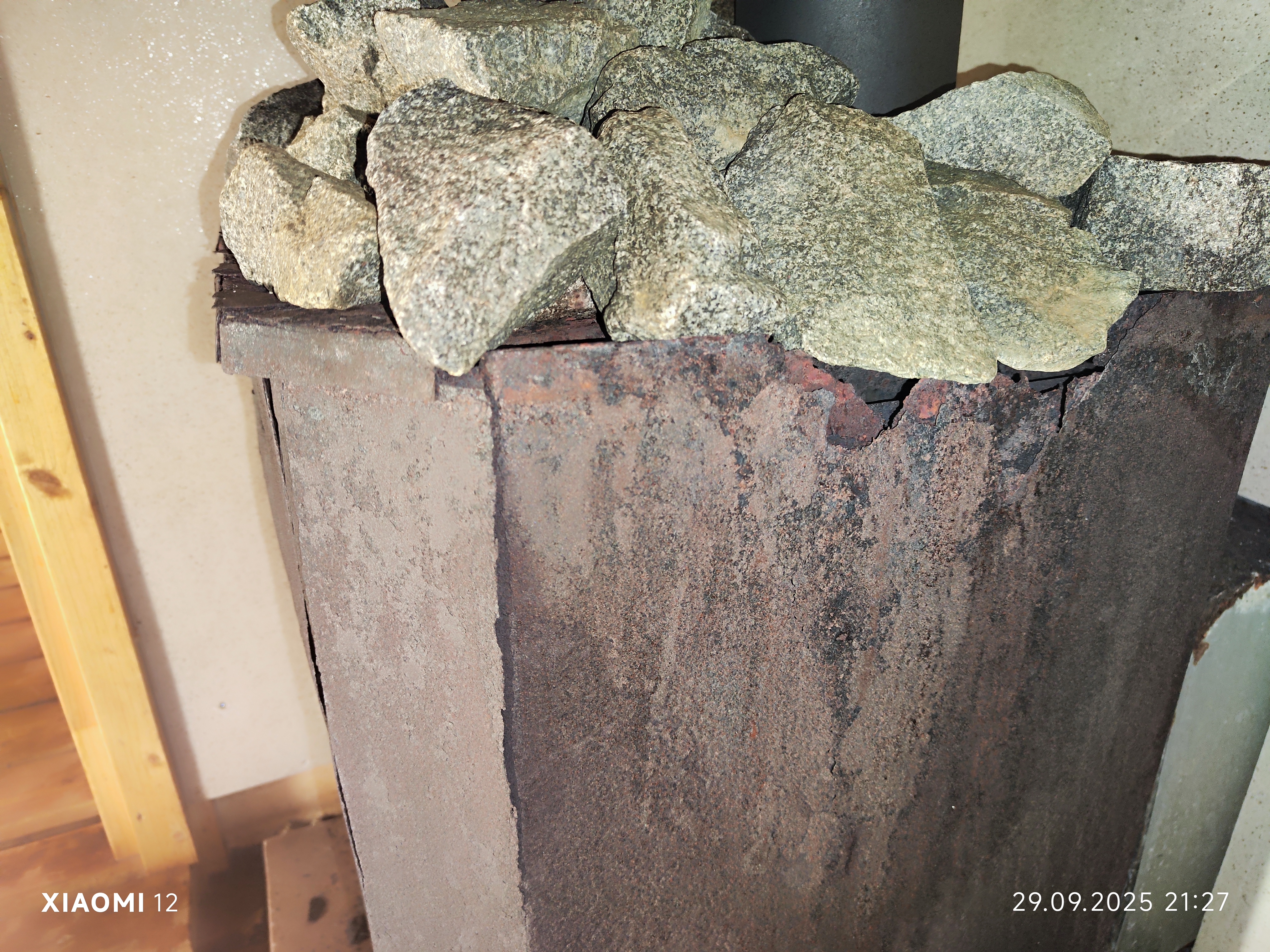

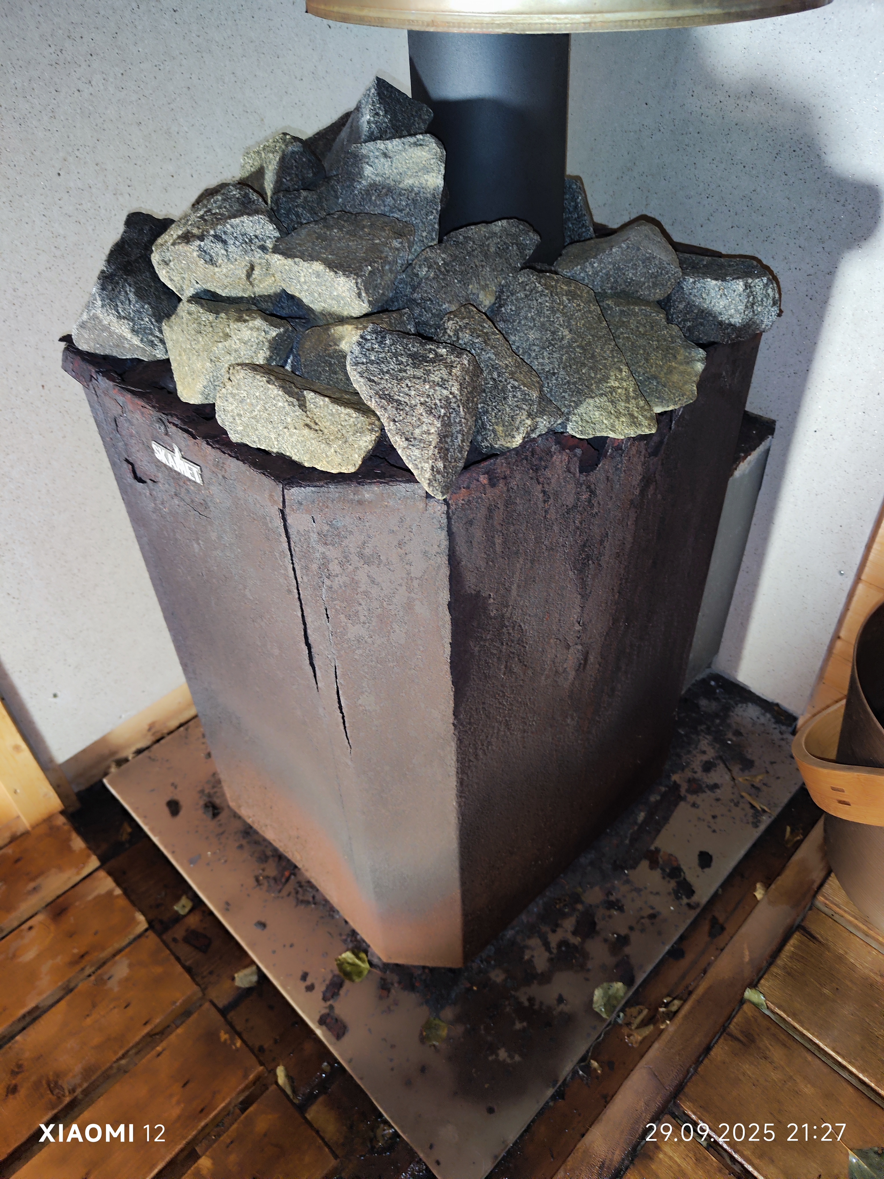

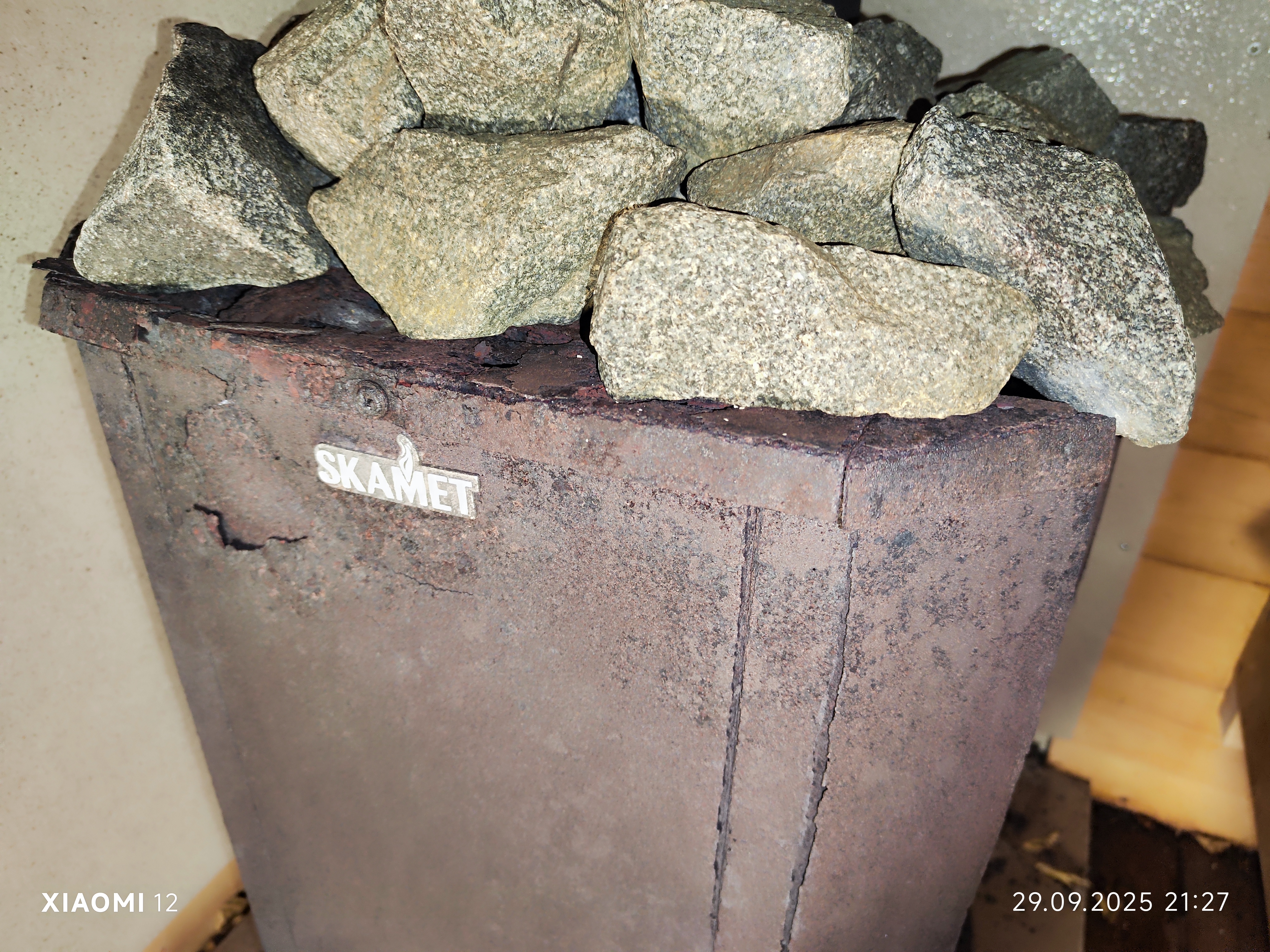

Krdi keris. 2a olnud ja väliskest külgedelt ülemine osa läbi põlenud. Pealmine kitsas aukudega ribakate ka. Varsti variseb kokku.
Mul olid kerisekivid ka nende aukudega ribade peal.
Kas selles võib viga ollagi?
Jahedam õhk põrandal ei tõuse korralikult üles. See peaks natuke väliskesta jahutama.

Muidugi, loe kasutusjuhendist, et kui suurele saunale on see keris ette nähtud ning kui palju kive ja kuidas on sellele kerisele ettenähtud kasutada.
Kui õhuavad sulgeda, siis kuumeneb kest küttes üle ja hiljem ei saa kuivada.
Isegi 20 aastaga ei peaks keris, õige kasutamise juures, selliseks muutuma.

Garantii on ju ainult tootmisvigadele aga sellele ahjule on sellist valu antud, et välisekraani originaalvärvi on ainult põranda ääres aimata ja siin ei maksa garantii jutuga illusioone tekitada.
Pildilt paistab, et sellel kerisel oleks nagu olnud ümber veel üks ekraan, mis pildi tegemisel on eemaldatud ja mis on veelgi takistanud kerise normaalset toimimist.
Re: Sauna skamet keris
Natuke ikka (see plekk pole ette nähtud 500 kraadini tõusmiseks) aga peasüü on viletsas plekis (õhuke, vilets värvikiht jne.). On näha, leilivesi on kividelt liikunud plekile ja kuumusega vesi roostetab hästi.
Kui leiad kuumuskindla emailvärvi siis võiks üle värvida, pikendad eluiga. Ja ära rohkem vett lase välisplekile ning tõesti võta kive vähemaks, et õhk saaks kesta ja pleki vahel tsirkuleerida (jahutab plekki)

Minul kestis see Skamet 5 aastat ja mädanes kivide alt ära täiega. Stoveman läks asemele.
Postitusi: 6906
On tänatud: 318 korda
eerik2 kirjutas: 07 Nov 2025, 07:53 Minul kestis see Skamet 5 aastat ja mädanes kivide alt ära täiega. Stoveman läks asemele.
"Kivide alt mädanemine" on ikka kas kerise valiku (võimsus) või leiliviskaja viga, sest leilivett tuleb täpselt nii palju visata, et see aurustuks kividelt ja kivide alla metallini ei jõuakski.

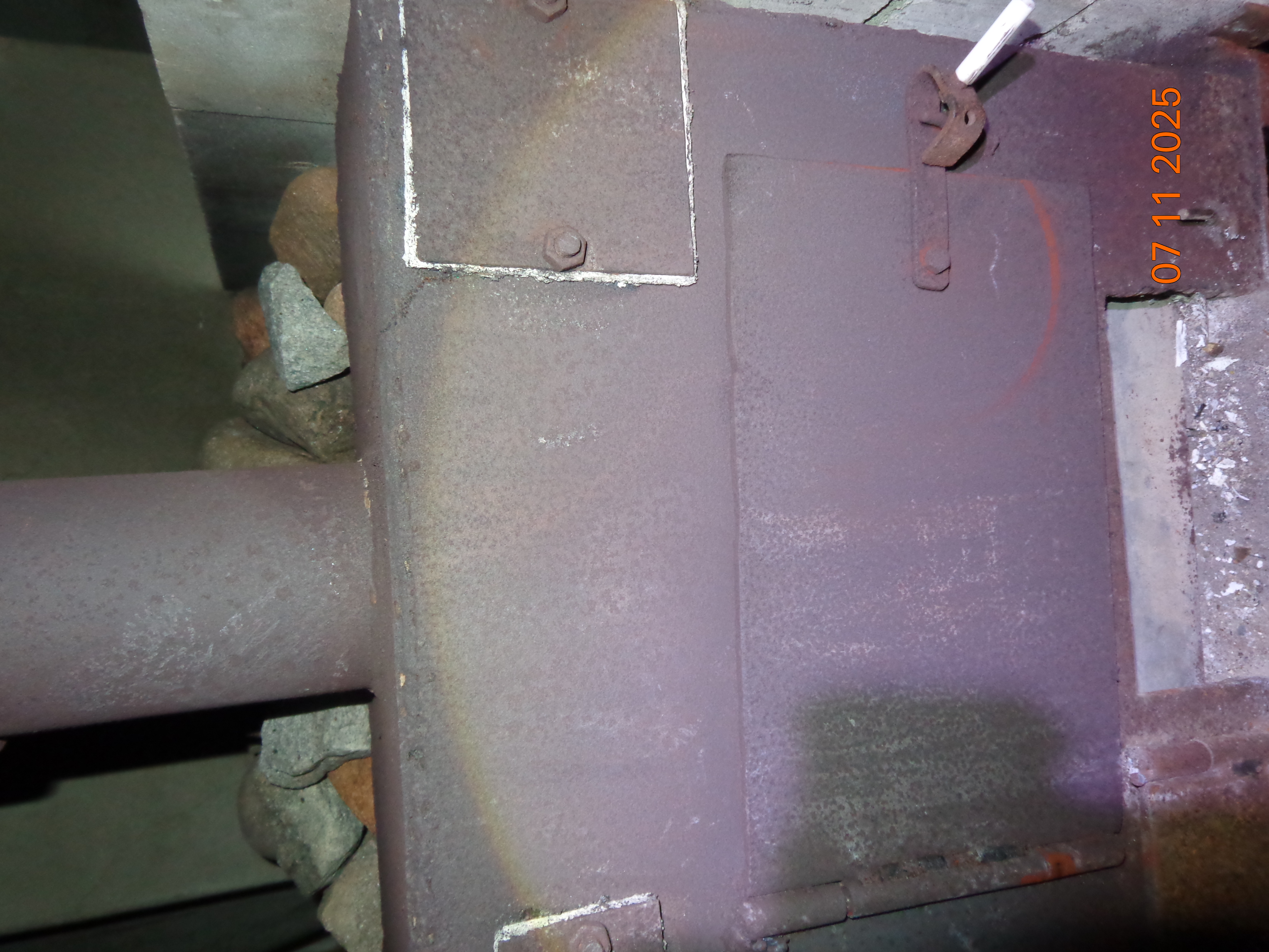

Uskumatu...
Pildil kujutatud krooni alguses valmistatud minu saunaahi 8 mm lehtterasest.
Väsimuse märke praegu ei ilmuta, peaks olema 26 a vana.
Valmistatud kohalikus töökojas külasepa poolt.

Mingeid soolasid ei ole kasutanud?
Ühel tuttaval oli suur soolakristall kivide peal, sinna vett visates tuli mõnus soolalõhn sauna ja keris samuti paari aastaga kotis.
Aga siis peaks suitsutoru kah hullemas olukorras vast olema, see näeb välja nagu uus.
Postitusi: 1983
On tänatud: 61 korda
Aga "Skamet" silt on ilusti terveks jäänud, saab uue kerise peale panna ;)
Sarnase, aga teise tootja juhendis oli küll kirjas, et need "pilud" peavad vabaks jääma, et õhk vabalt liikuda saaks ja leiliruum kiiremini soojeneks.
