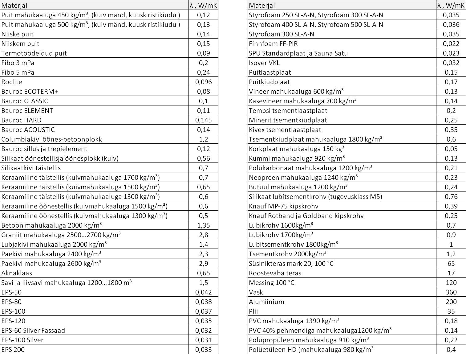

Tunne on otseselt sõltuvuses materjalipinna ja jäseme temperatuuride erinevusest, materjali soojusjuhtivusest ning nendest teguritest sõltuvate materjali pinna ning jäseme temperatuuride ühtlustumise kiirusest.
Väikese soojusjuhtivusega materjali katsutava pinna soojendab käsi (jalg) kiiremini ihutemperatuurile lähedaseks, sest soojus levib materjalisse kaugemale aeglaselt.
Paned käe vastu soojustusmaterjali EPS-i ja selle külm käe alune pinnatemperatuur ühtlustub käe soojusega peaaegu momentaanselt ning tunned, et EPS on soe. Paned käe vastu rauda või tihedat kivi, käsi jahtub enne kui jõuab pinda soojendada ja tekib ebamugavustunne.
Kõnelevaid enamlevinud materjalide numbrilisi soojaerijuhtivusi võrdluseks:
