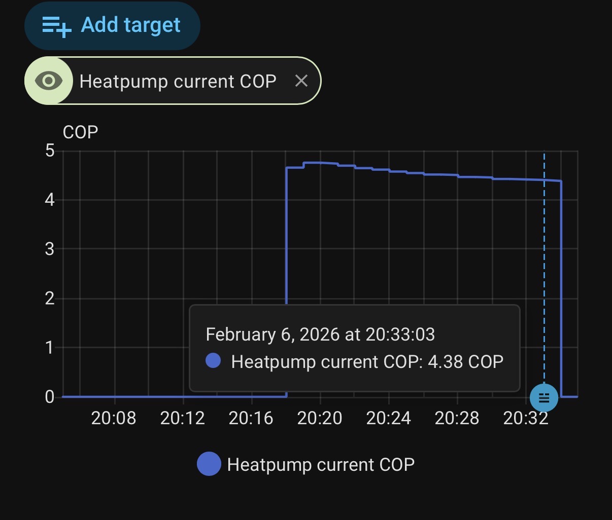

Lugemata postitus Postitas sass1234 »
Vko kirjutas: 04 Veebr 2026, 00:07 Rääkige COP-st, kellel see info on.
Kuskil 4.30 juures tsükli lõpus.
Aplha innoteci pumbaga saab lugeda jooksvat energiatarvet ja soojusenergia väärtusi.

sass1234 kirjutas: 06 Veebr 2026, 21:11 Kuskil 4.30 juures tsükli lõpus.
Ikka terve kuu reaalne COP annab mingit infot.

Vko kirjutas: 07 Veebr 2026, 00:14
Jaanuari kuu lõikes oli
Küte: 4.52
Tarbevesi: 3.04
Terve kuu toodetud soojushulk ja elektrienergia tarve jagatis (nii küte kui tarbevesi): 4.19
Mis keskkonnas sellise graafiku saad Alpha pumbale? Home assistant peab olema?
Jep, see on Home Assistant. Küll aga, et sellist graafikut näha peab ise virtuaalse sensori tegema.

sass1234 kirjutas: 08 Veebr 2026, 08:34 ... Küll aga, et sellist graafikut näha peab ise virtuaalse sensori tegema.
"Kõveraid jooni" on küll huvitav vaadata aga kuidas saab "virtuaalse sensori" signaali arvestada reaalse mõõteriista signaalina?

ping kirjutas: 08 Veebr 2026, 15:14
Enamus seadmeid COP ise ei väljasta, nad annavad lihtsalt algandmed. Selle virtuaalse sensori sisend ongi hetke pumba elektrivõimsus ja soojushulk mida ta toodab. Väljund on nende kahe jagatis. Siit ka nimi virtuaalne - sellist sensorit seadmes eraldi pole, sa lood selle ise olemasolevate väärtuste põhjal. Kui on huvi siis siin on kood kuidas seda teha saab:
Kood: Vali kõik
- name: "Heatpump current COP"
  unique_id: "heatpump.current_cop"
  unit_of_measurement: "COP"
  state: >-
    {% set output = states('sensor.luxtronik_current_heat_output') | float(0) %}
    {% set input = states('sensor.luxtronik_current_power_consumption') | float(0) %}
    {{ (output / input) | round(2) if input > 0 else '0' }}
Asenda 'sensor.' väärtused oma sensoritega ja olemas.

Kui küttevee ahelas puudub reaalne vooluhulga mõõtja, siis saab tekitada ainult "indikatiivse animatsiooni", mitte teiste seadmetega võrreldava COP mõõtetulemuse.

Kui väljastatav soojusvõimsus on õige, siis valem on ju lihtne. Kui aru ei saa, lase see scriptijupp chatgpt-st läbi.

kunn24 kirjutas: 09 Veebr 2026, 02:11 Kui väljastatav soojusvõimsus on õige, siis valem on ju lihtne. ...
Mille suhtes on "soojusvõimsus õige"?
Kuna soojusvõimsus sõltub otseselt väljuva ja tagastuva temperatuuri vahest ja vedeliku vooluhulgast, siis saab "õige olla" ainult see soojusmõõtja näit, mis mõõdab kõiki kolme näitajat.
Ehk kui puudub reaalne vooluhulga mõõtja, siis saab virtuaalselt tekitatud näitu lugeda indikaatoriks, mille näitu ei saa arvestada mõõtmisena ja seega ei sobi selliselt saadud andmed võrdlemiseks teiste seadmete näitajatega.
Selline avaldus paneb suisa tervise pärast muretsema, kui mõõteteooria põhialuseid peab lobarobotilt küsima.

Scripti olemuse kohta võib talt küll küsida, tuleb päris häid vastuseid. Kui paned kahtluse alla seadme väljastava soojusvõimsususe näidu, siis nii ütlegi. Näiteks kinnita, et seadmes puudub vedeliku vooluhulga mõõtur ja termoandurid mõlemal torul ja näit tuleb laest. Mis puudutab mõõturit, siis näiteks ka igas Jura kohvimasinas on selline olemas- tuleb ainult teada, kus (väga ei paista välja). Iseasi, millise täpsusega, kuid tuvastab umbes masina ja juhtplokk käsib katlakivi hakata eemaldama.
