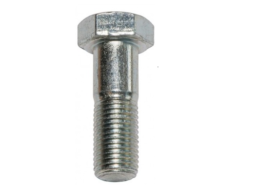

Pildi järgi arvan, et siiski on võimalik vanasse poldi "pessa" uus keere keerata. Kui ei karda äpardumisega riskida siis tegevus järgmine:
Mõõta ära augu sügavus ja läbimõõt.
Otsida poest uus sobiva jämedusega ja pikkusega polt. Kas täiskeermega, selles pigem kahtlen. Olulisem on ilmselt korralikult töötava keerme sobiv pikkus. Paksu ääriku puhul võib õigem olla poldi pea all hoopis ääriku auku jämeduselt täpselt istuv keermeta osa. Mõtlen midagi sellist:
kardaani polt.jpg (24.73 KiB) Vaadatud 736 korda

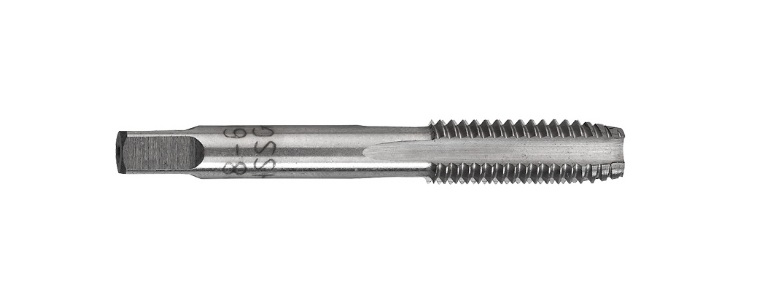

Seejärel leida selle poldi keermele vastav keerme puur:
Sellega lõigata auku uus keere. See võib (aga ei pruugi) õnnestuda ilma auku suuremaks puurimiseta. Seda saab teada ettevaatlikult proovimise teel.
Keeret keeratakse aeglaselt ettevaatlikult edasi-tagasi. Vajadusel eemaldada aeg-ajalt rauapuru. Abiks on õli. Ei tea, kuidas uuemal ajal, aga ennemalt kasutati selleks transmissiooni õli, aga ilmsel selle väikse asja ajab ära ka igasugune muu, näiteks mootoriõli.

vuuk kirjutas: 07 Veebr 2026, 02:45Seejärel leida selle poldi keermele vastav keerme puur:
Puur nõuab lisaks mingit seadet, millega puurida? Käsitsi vist võimatu malmiga mõõtu võtta.

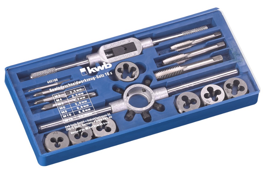

Aga vaadake, kas selles komplektis tundub midagi olevat selle moodi?

vuuk kirjutas: 07 Veebr 2026, 15:28
Bushido kirjutas: 07 Veebr 2026, 12:30 ...
Tundub mitte. Aitäh, sain taas targemaks.
Pilt rääkivat rohkem kui 100 sõna, seepärast panin pildi. Et ehk on abiks. Aga nõus - asi ise räägib veel rohkem kui selle pilt.
Kuid selleks tuleb asi kätte võtta ning asuda tegutsema. Ja kui vähegi taipu, küllap jõuab kohale.
Sellel pildil oleval karbis uurige ülemist. See ongi keermepuuri ( või -pulga) käepide. Neid on ka mõneti teistsuguseid. Konkreetselt sellel "isendil" on kahel pool sisse, välja reguleeritavad "sabad". Krutid neid väljapoole, siis keskel olev ruudukujuline ava muutub suuremaks. Sissepoole kruttides muutub ava väiksemaks. See selleks, et seda riista saaks kasutada nii väiksema kui suurema läbimõõduga keermepuuri korral. Ehk, et tegu selles mõttes universaalse käepidemega. Neid müüakse ka eraldi, ei pea terve komplekti peale raha kulutama. Konkreetselt see toode on saadaval Espakis. Tasub kohale minna, küllap müügiinimesed oskavad soovitada ja ka nõu anda.
