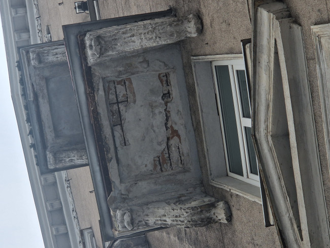

Tuunakas
Postitusi: 2
Liitunud: 20 Veebr 2026, 19:59
Re: Renoveeritud korteri garantiiremont
Postitus Postitas Tuunakas »
Rõdu alt pilt - peaks alustama selle korda tegemisest vast eks :)
