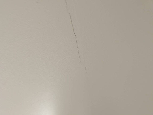

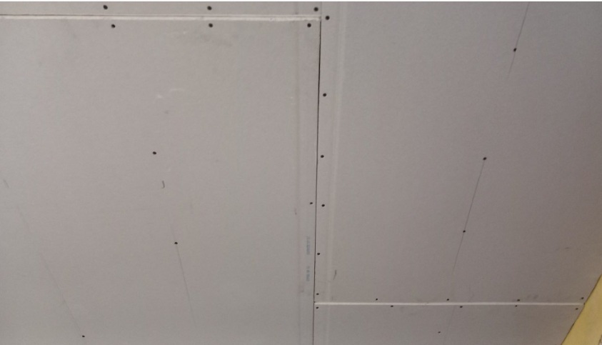

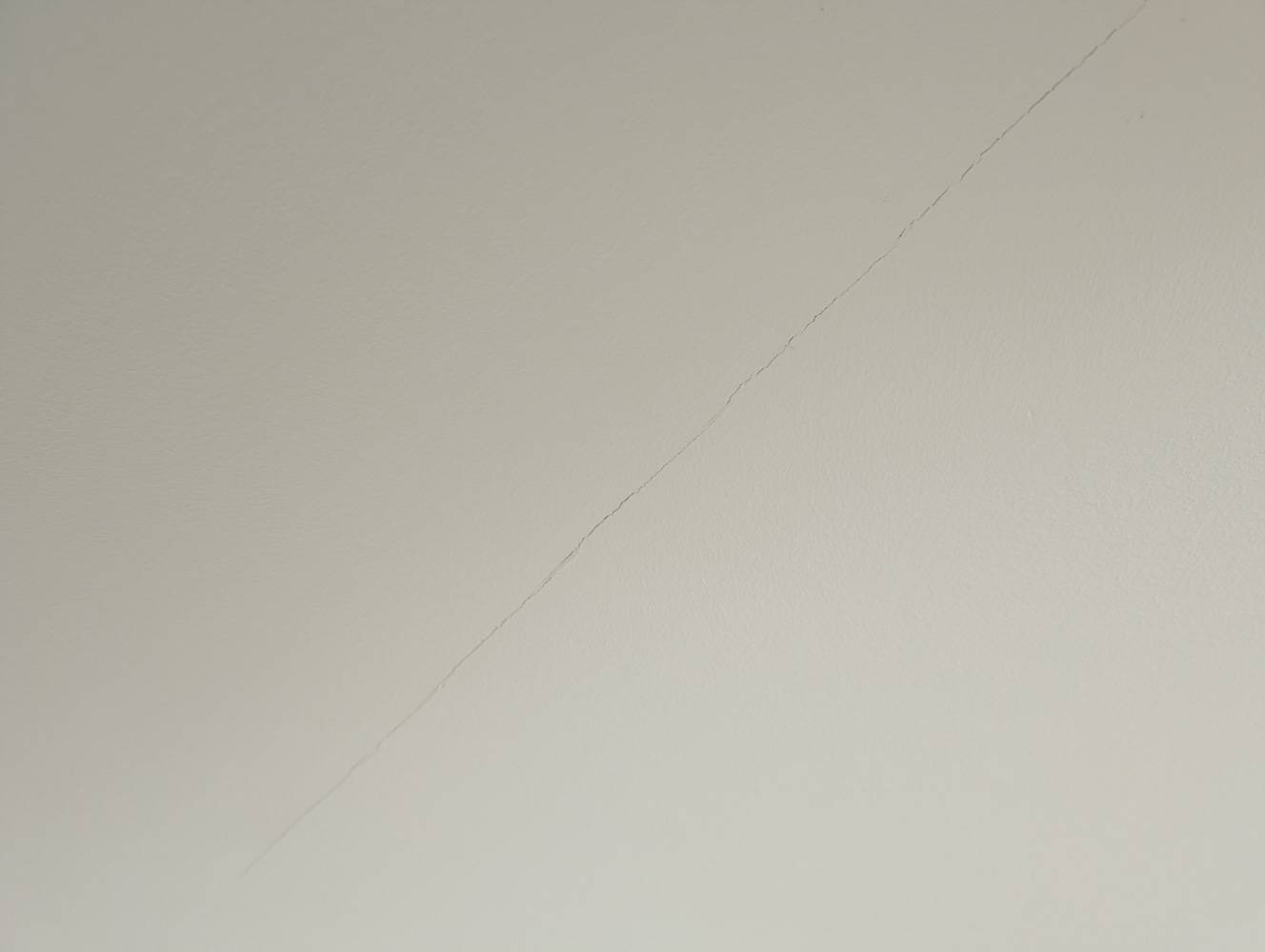

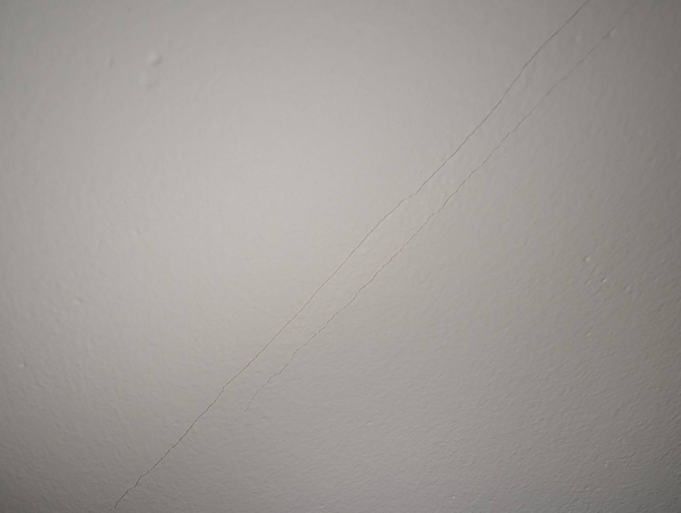

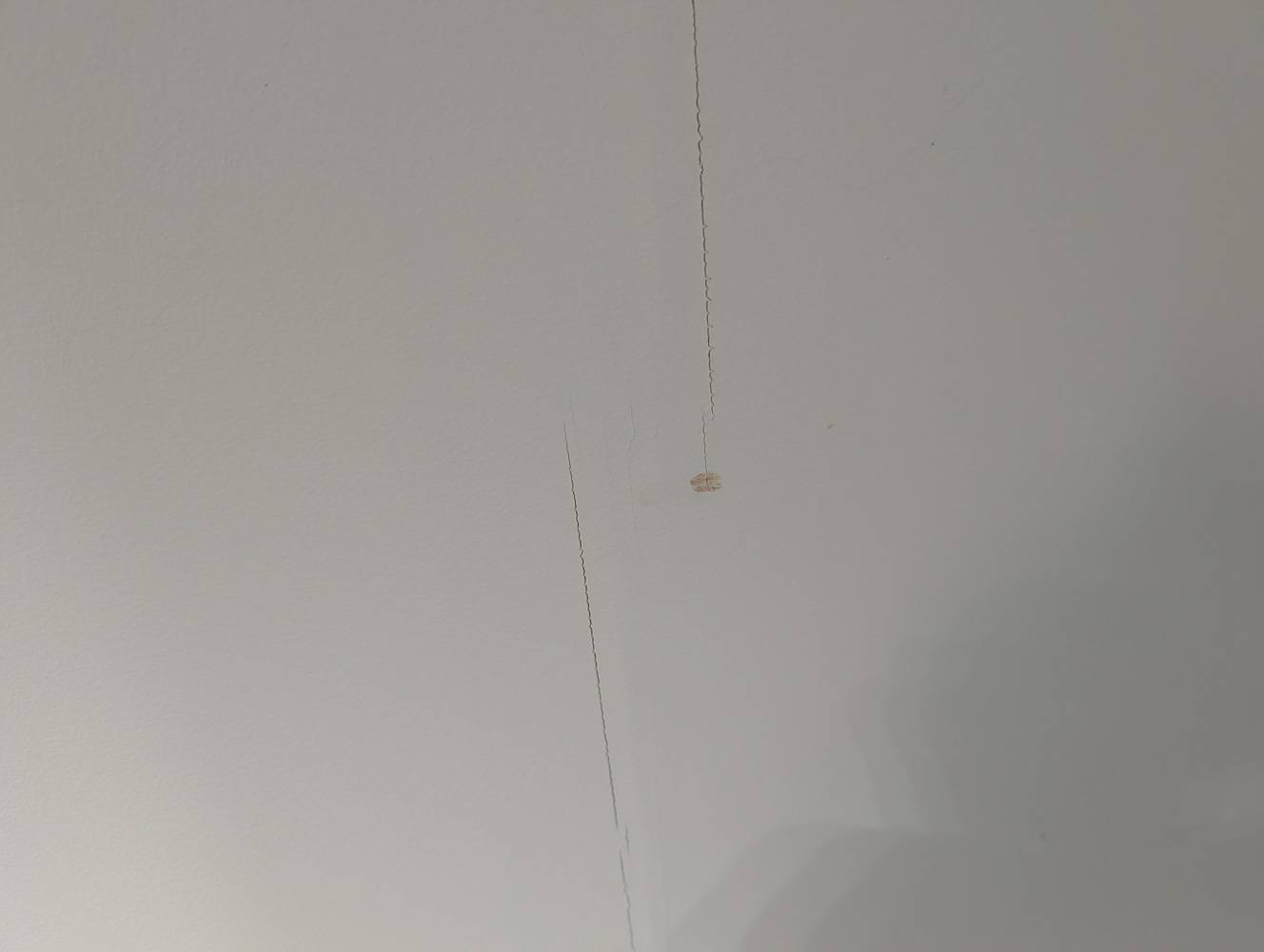

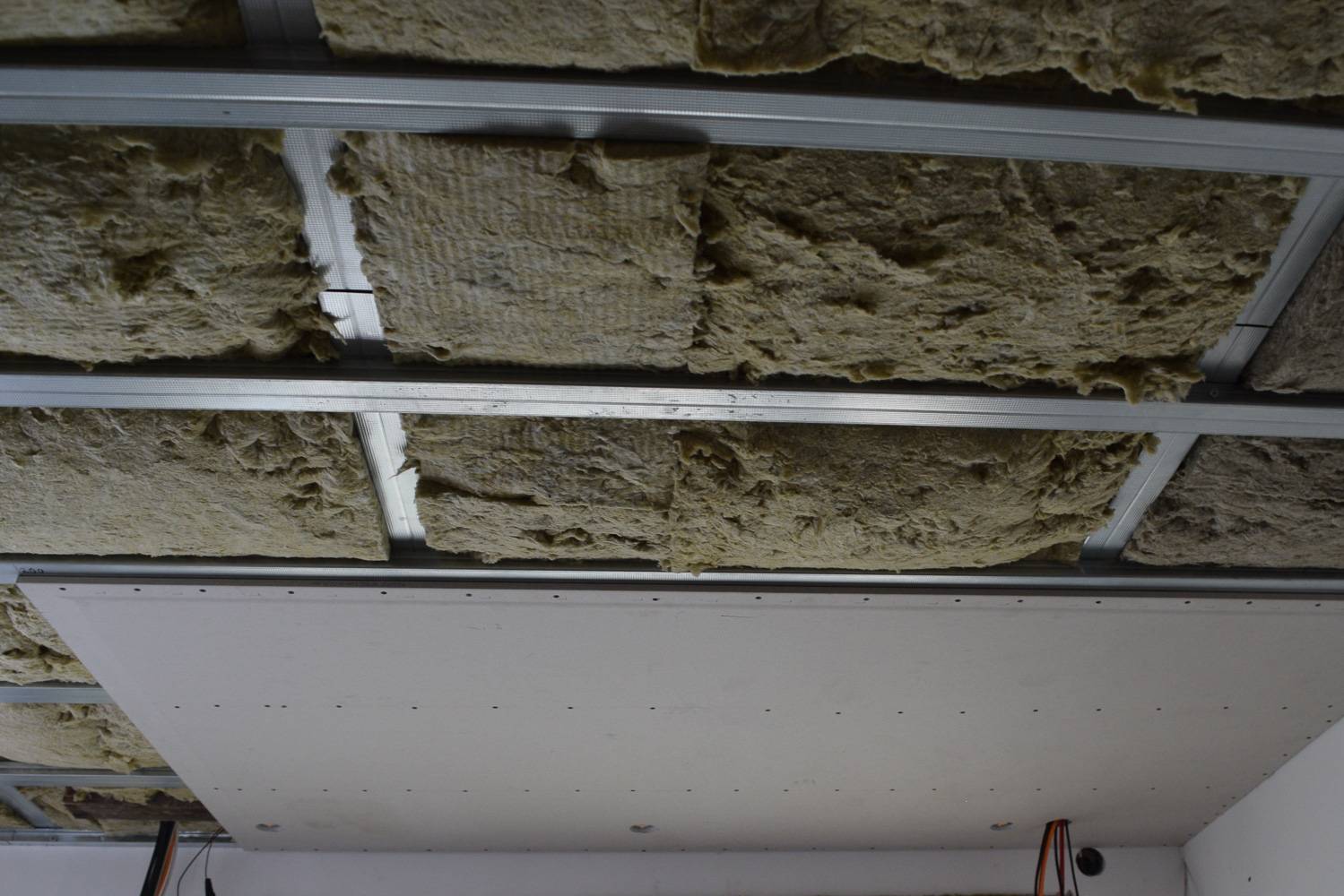

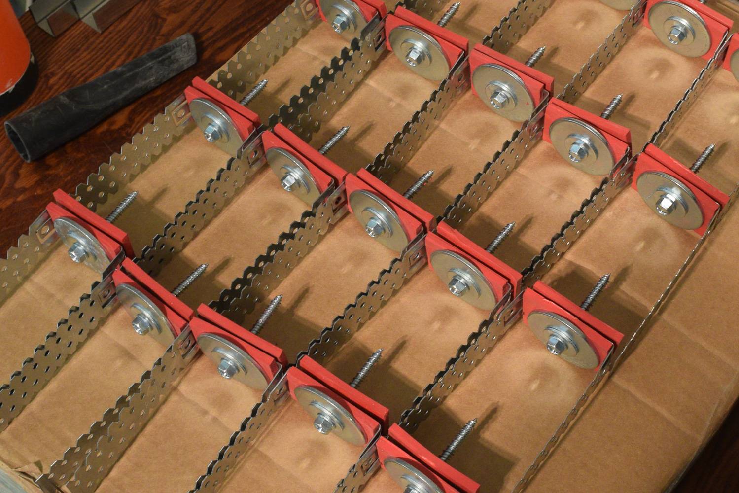

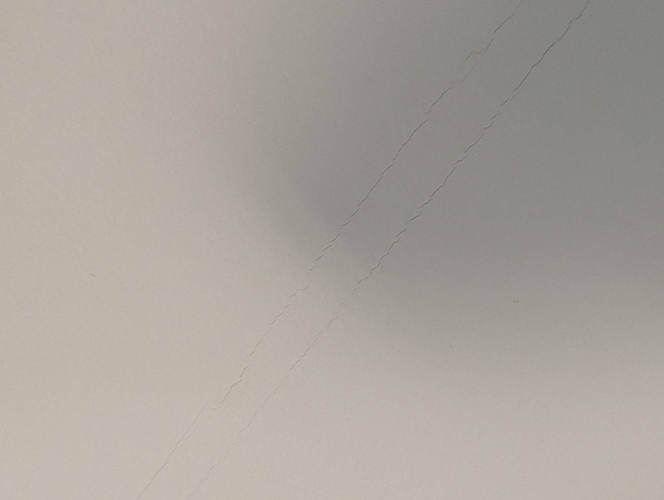

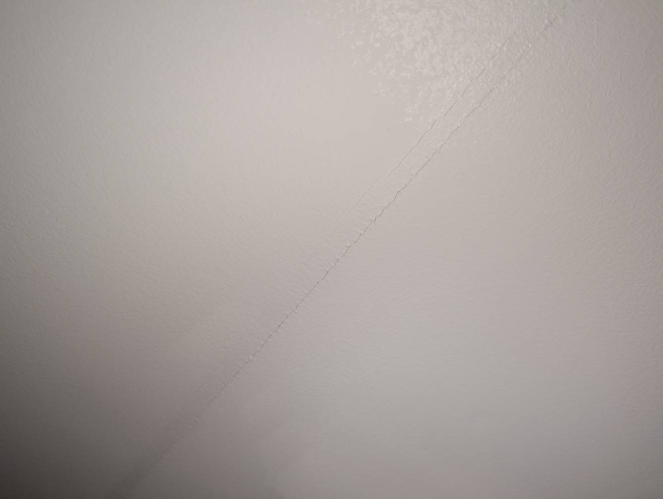

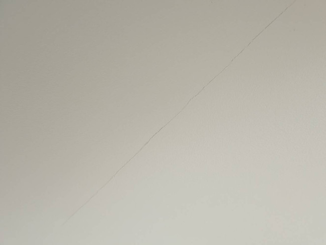

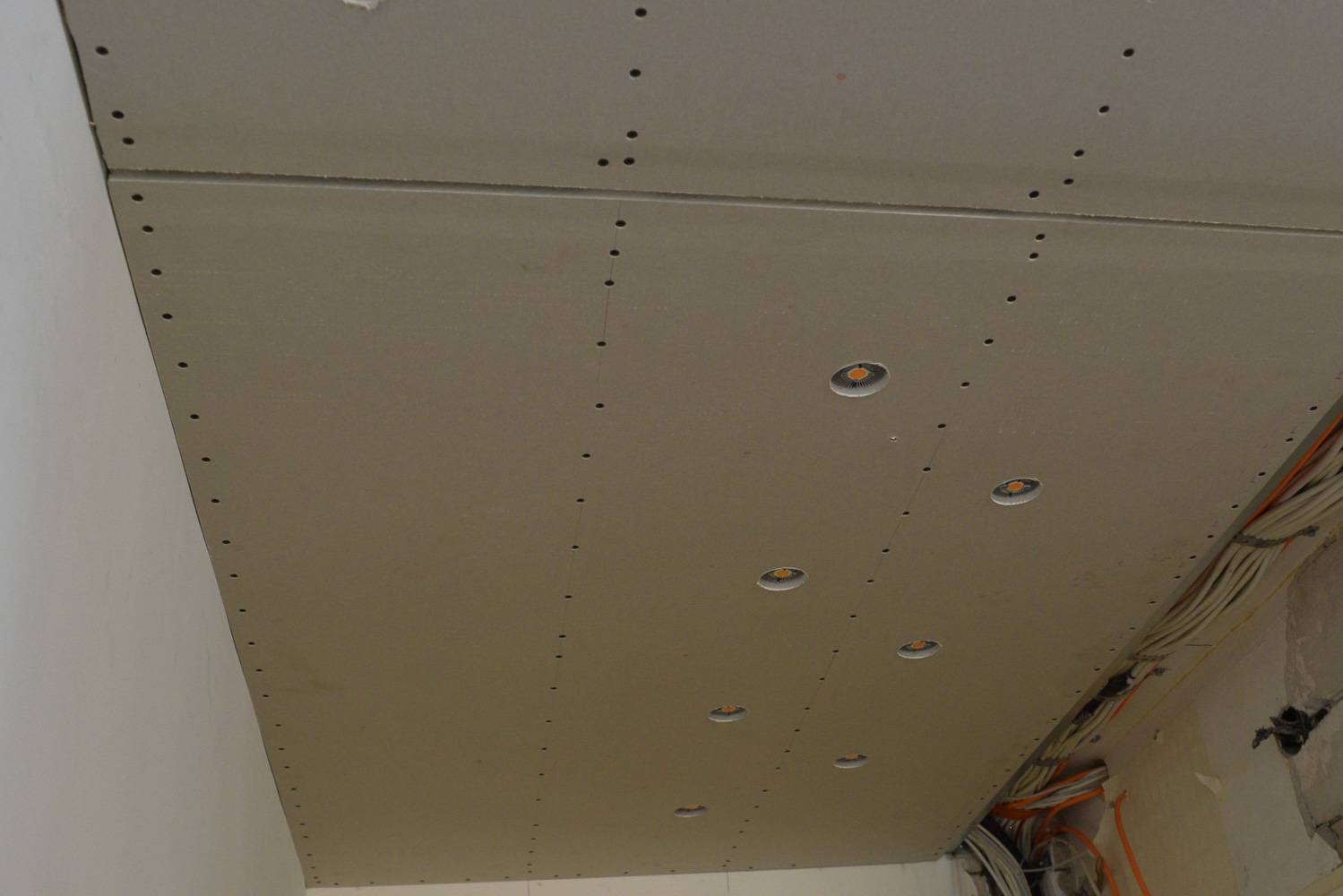

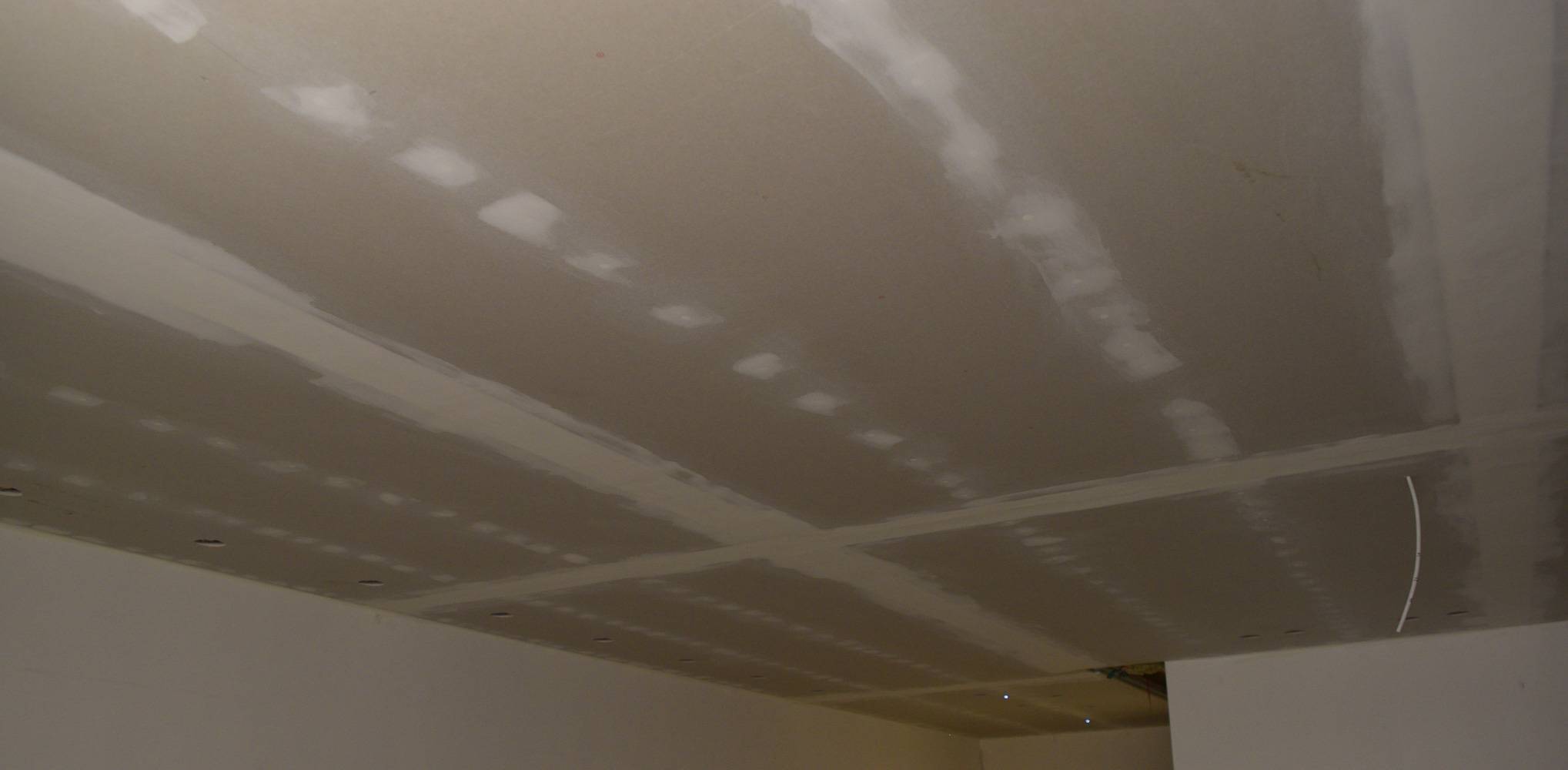

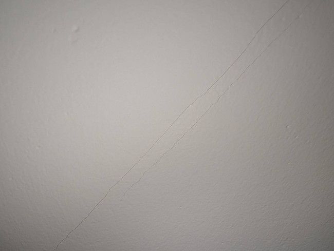

Tegin amatöörina kunagi korteris remonti ja varsti oleks sobiv aeg hakata kokku keeratud käkki lappima. Mis valesti läks, et enamikusse vuukidesse praod tekkisid ning kuidas oleks kõige mõistlikum olukorda parandada?

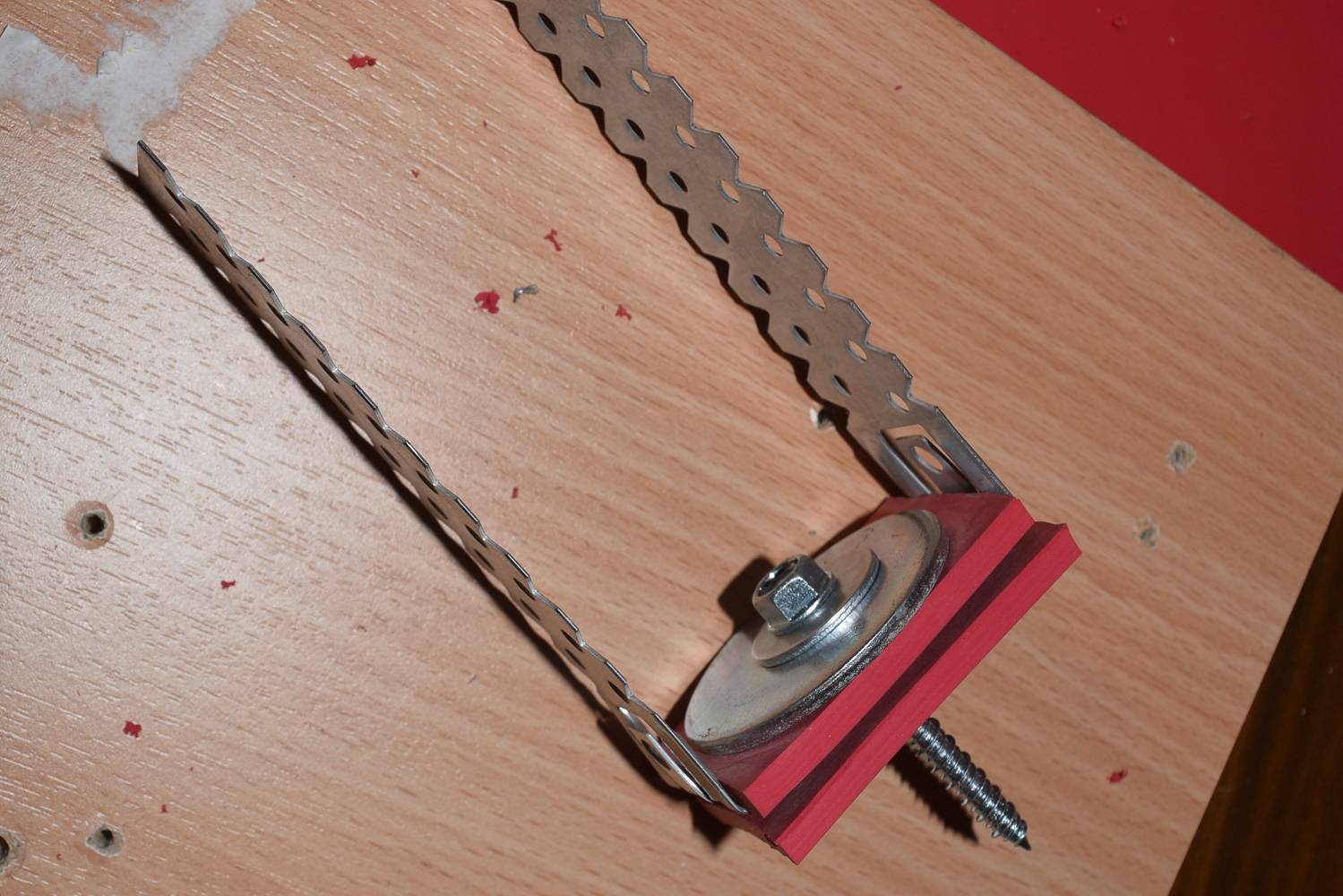

Gyproc 4PRO plaadid, vuukides akrüülhermeetik, tugevdatud klaaskiud võrkteibiga (asetatud vahetult enne peale kantud pahtli (vivacolor LF) peale). Metallkarkass nõuetekohane, ainuke kõrvalekalle on naturaalsest kummist plaadid distantsklambri ja õõnesbetoonpaneeli vahel (akustilisi klambreid polnud saada).

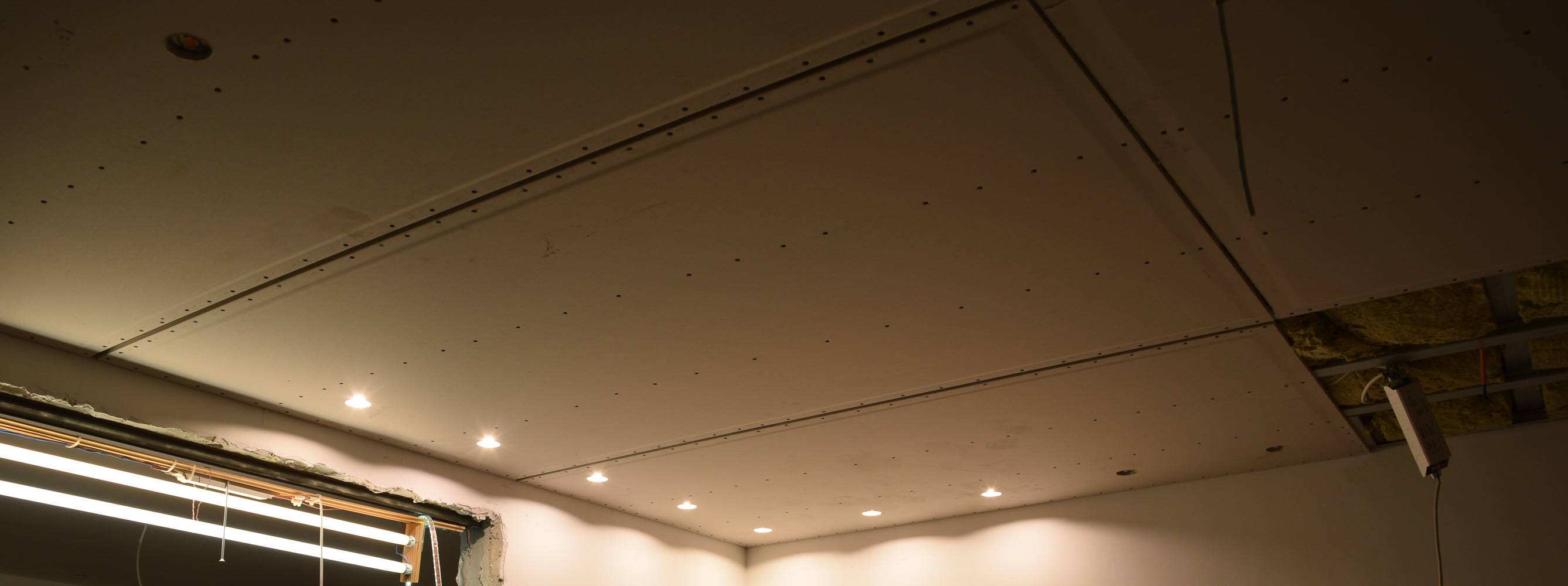

Proovin lisada pilte nii klambritest, ehitusest kui ka hetkeolukorrast (pragudest):

Valet pahtlit oled kasutanud ( selles Lf'is pole liimi piisavalt) vuukides ja see klaaskiud pole ka parim seal, + otsavuukides kipsiühendustes puuduvad kruvid. Kõik muu tundub enam-vähem. Ega neid pragusi sa enne paremaks ei saa kui kougid vuugid puhtaks ja õige pahtliga parem vuugiteip asemele. Vivacolr J vuugipahtel https://espak.ee/epood/toode/tugevdatud ... x-52mm76m/ , kannad pahtli vuuki, paned teibi ja katad pahtliga, edasi pahteldad juba endale meeldiva pahtliga. Igasugune akrüüliga üle pläkerdamine on ajutine. Või teine kihti kipsi juurde kui kons kannab.
Ps; tasuks ikka vaadata netist kuidas plaadid peavad olema paigaldatud (puudub 'malelaud' paigaldus, aga mina pakuks põhisüüdlaseks praegu selle viimistlus pahtli ja kehva vuugivõrgu.

Karkasside jätkukohad paistavad olema ühel joonel (pilt 7). Jätkukohad peaks olema vähemalt üle ühe võimalikult suures nihkes. Samuti plaatide otsavuugid nihkesse, et ei oleks samal joonel. See kõik aitab anda jäikust ja stabiilsust. Et plaatide otste kinnitamiseks saaks panna kruvisid (vähemalt sammuga 150...200 mm) peab olema lisatud karkasside vahele enne plaatide paigaldamist (ühekihilise kipslae korral võimalik plaatide paigaldamise ajal) plaatide otsavuukide kohtadesse abikarkassi jupid.
Kindlam on 2 kihti kipsplaate nii, et erinevate kihtide vuugid samuti oleksid omavahel nihkes ja ei kattuks.
Illustratiivne pilt, millel kipsplaadid malekorras: NB: sellel pildil on töö veel pooleli. Osa kruvisid panemata.

Üldiselt on paigaldusvead juba loetletud. Oleks veel küsimus, et kus kohast saadi idee jätta kipsplaatidele nii laiad vahed ja sinna vahele pigistada akrüülhermeetikut?
Kui vuukide servades ei ole vale pahtlit plaadi küljest lahti löönud, vaid on ainult praod, siis ise läheks veidi lihtsamat teed. Soovitatud Vivacolor J ei ole ka paha valik, kuid Kiilto J oleks minu soovituse järgi tehes veidi vingem variant. Üldiselt, kui võimalik, siis ära hakka tehtut maha sikutama, vaid mine poodi ja osta 10cm laiust klaaskiudteipi. NB! Ära aja segi klaaskiudvõrkteibiga! Panen lõppu viite ja seda on müüa ka Espakis. Kui oled selle teibi ära ostnud, siis tõmba pekkis vuukidele õhuke kiht J pahtlit ja õrnalt suru klaakiudteip pahtlisse ja tõmba uuesti õhuke kiht sedasama J peale. Järgmine päev teed paranduskohtadele laienduse, lihvid ära ja idee järgi peakski olema korras. Ise vist igaks juhuks enne parandte tegemist laseks rulliga vuugikohad üle mõne nakkekrundiga, sest praegune aluspind on tolmune.
